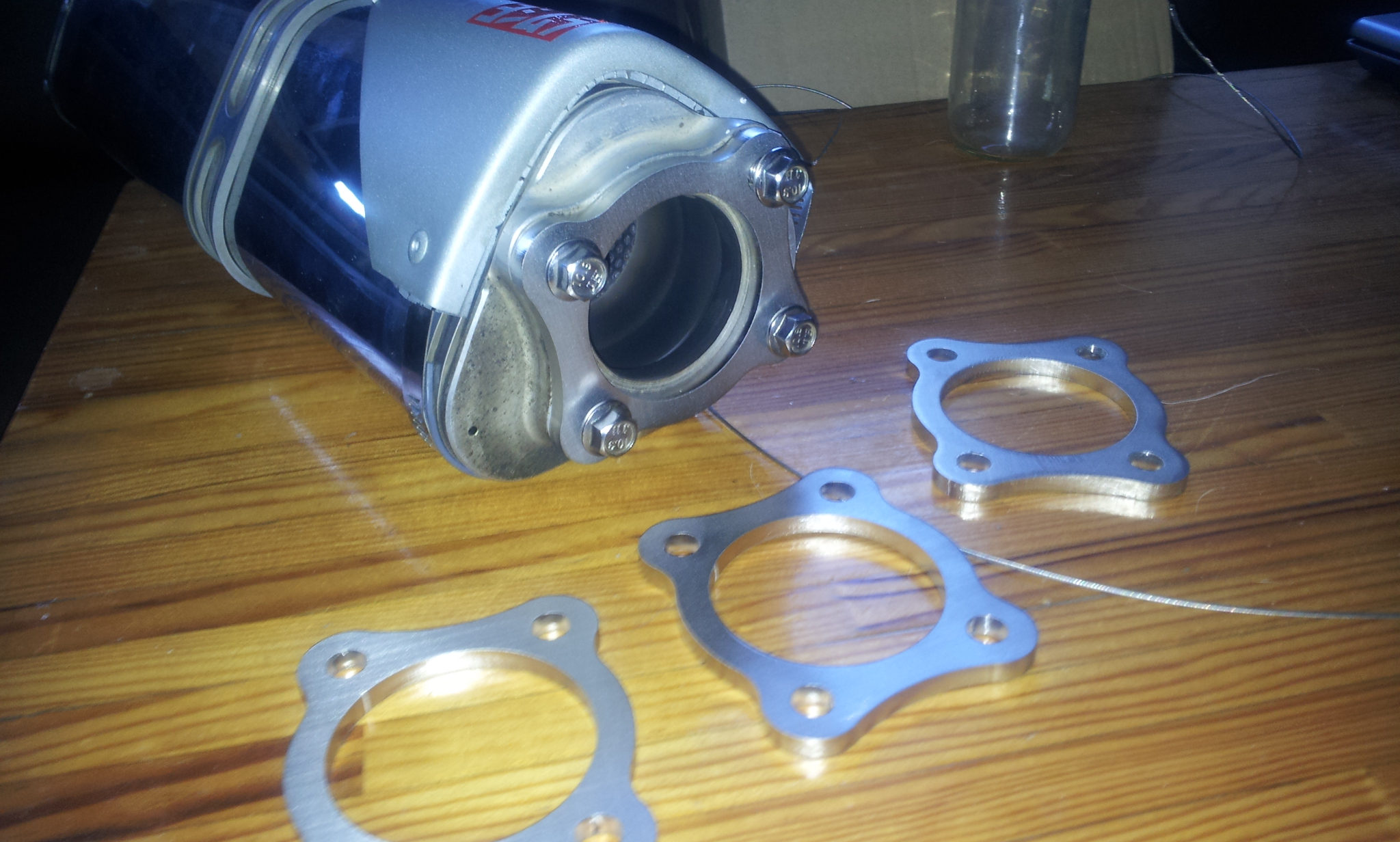

Re: cherche collecteur echappement TLS meme abimé
si jamais tu trouve pas de bout de collecteurs, j'ai 2 plaques en rab
et je peux les faire refaire rapidement au boulot
celles ci sont en inox 304
si j'en refais, ca sera en alu cette fois, ca sera plus leger et peut etre plus facile a trouver du tube alu que inox ...
