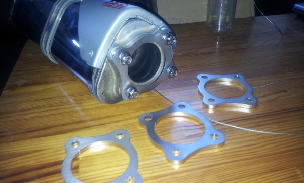

je cherche un collecteur d'échappement pour TLS meme abimé.
En réalité il me faut seulement les 10 derniers centimetres avec la fixation des pots déchappement.
la réglementation sur les circuits étant de plus en plus compliquée je souhaite faire une adaptation pour mettre mes pots d'origine sur la ligne yosh en cas de besoin...

comment tu vas adapter ces embouts sur ta ligne yosh etant donné la difference d'environ 1 cm de diametre ?
en s'emboitant a l'interieur plutot qu'a l'exterieur, l'air risque de sortir mais bon suivant comment tu feras, peut etre pas :)

je compte refaire le tube, je cherche surtout le bout avec les 4 vis pour pas avoir à faire cette piece.
il faudra meme refraiser l'entrée du pot d'origine qui est en 55mm alors que ma ligne yosh est en 57mm de memoire.
Si je mets le tube à l'intérieur je pense que ca freinera trop les gaz d'echappement...

si jamais tu trouve pas de bout de collecteurs, j'ai 2 plaques en rab :)
et je peux les faire refaire rapidement au boulot
celles ci sont en inox 304

si j'en refais, ca sera en alu cette fois, ca sera plus leger et peut etre plus facile a trouver du tube alu que inox ...

Pour revenir aux problèmes de départ :
Une ligne Yosh en bon état (laine) donne ~99 db, ce qui peut descendre à 97 avec des chicanes Yosh adaptées.
Ca passe sur la plupart des circuits intelligents
Par contre en mauvais état c'est 102 à 105 et là... c'est franchement bruyant !
Pour la suite, j'avais trouvé du tube en 316 ou 304 sur la bay. Il faut retoucher un peu le diamètre interne, les midpipes Yosh étant d'un diamètre douteux

Pour l'instant j'ai refais les échappements avec de la laine de roche. j 'attends le prochain passage au sonometre pour voir.
