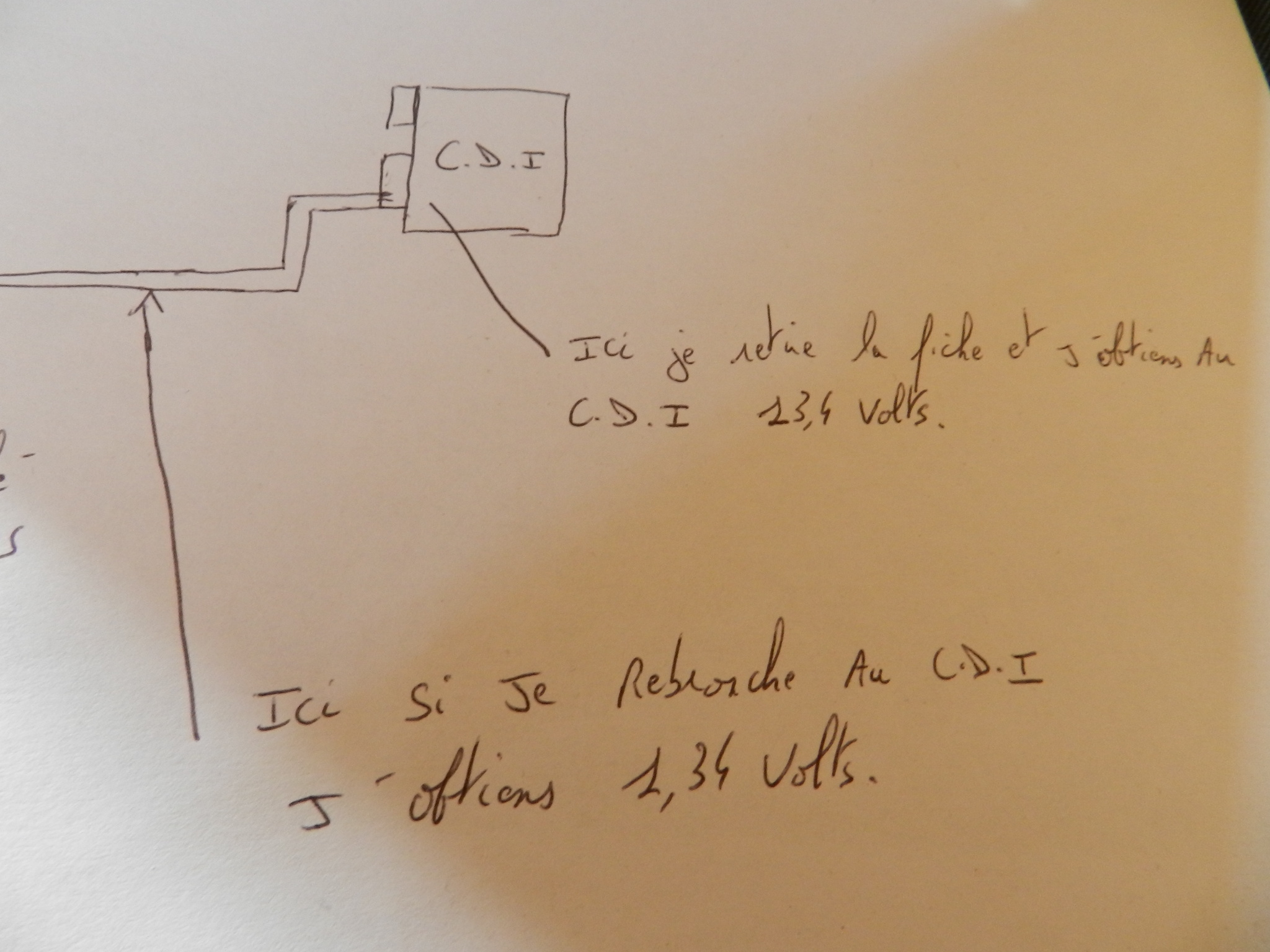

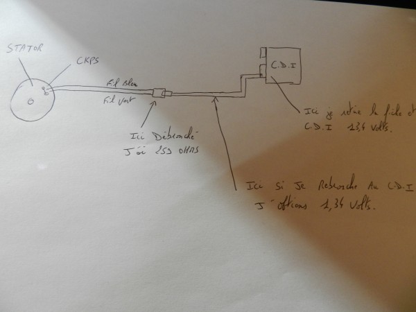

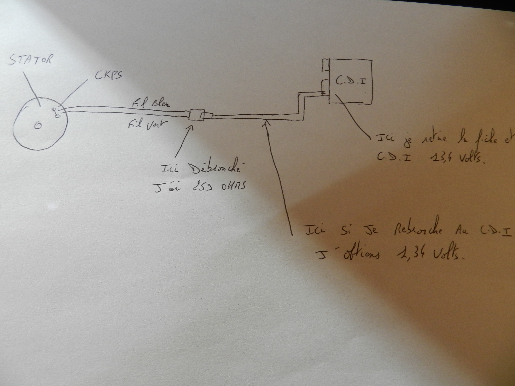

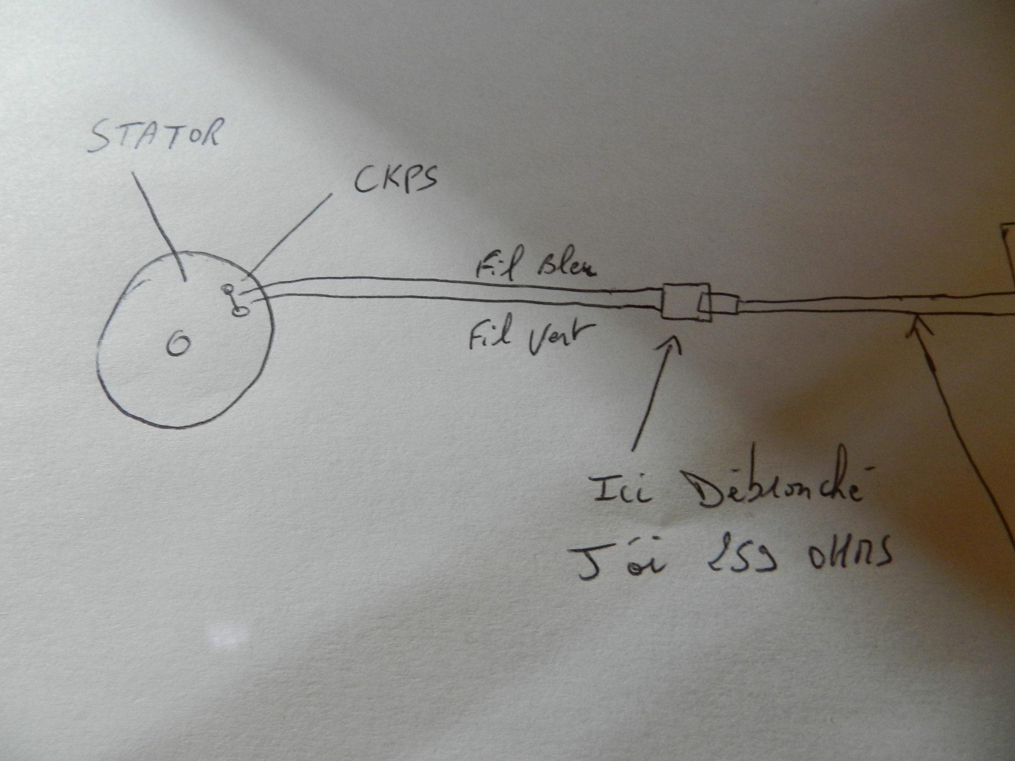

Message par OLIVERTWIST28 » 22 avr. 2012 16:49
drik49 a écrit :fait nous un dessin car la j'ai du mal a comprendre.
bon je vous ai fait un croc barre je suis pas sur que ca va vous aider.

Message par Burnout » 22 avr. 2012 17:07
euh, quand tu rebranche le connecteur du CDI, ton autre tension de 1.34,
tu l'a prise sur le coupleur du CKPS, mais cote CDI ou cote CKPS ?
car dans la doc c'est cote CKPS et ton dessin semble montre cote CDI ce qui serait logique que tu n'ai que 1.34

Message par OLIVERTWIST28 » 22 avr. 2012 17:50
cote cdi car coter stator je pense avoir les bonnes cotes.

OLIVERTWIST28 a écrit :cote cdi car coter stator je pense avoir les bonnes cotes.
adaptateur de tension de crete ou oscilloscope.....
en fait les electriciens en ont tous un pratiqsuement incorporer a leur multimetre multi fonctions.
ok pour l'adaptateur de crete
mais sinon pour les valeurs, dans la doc il disent de tester la tension cote CKPS, pas cote CDI quand le coupleur CKPS est debranché, donc ta tension 1.34 ne veut rien dire et ne permet pas d'avancer
puis vu que le coupleur cdi debranche tu as du 13.4 V, si tu rebranche le coupleur CDI et debranche le coupleur CKPS et que tu obtiens 1.34, a mon avis le 13.4 venait du CKPS tout simplement... donc 1.34 c'est normal mais ne sert a rien comme mesure
