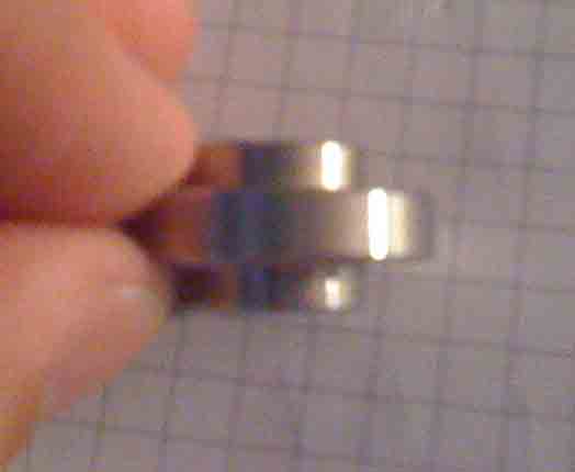

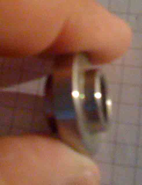

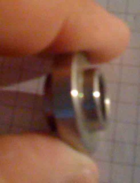

Message par speed-bike-passion » 27 août 2009 18:56
Salut tout le monde,
Comme promis, voici les photos de la bestiole.
Oui, c'est personnalisable, mais le tarif depend du nombre de pièce voulu à chaque fois.
Dernière modification par speed-bike-passion le 27 août 2009 19:01, modifié 1 fois.
Messages : 6307
Re: recherche entretoise pour déporter des étriers radiaux
Message par goeland_ » 27 août 2009 18:57
tu as mis quel axe K7 ou K2 ??
Message par speed-bike-passion » 27 août 2009 19:02
Normalement, il aura mis le k7.
Messages : 6307
Message par goeland_ » 27 août 2009 19:07
bah oui, mais alors il faut une entretoise coté gauche ( a la place du douille fileté des TL ou GEX<K5 ?
Messages : 6307
Message par goeland_ » 27 août 2009 19:09
zut, j'ai oublié quel tarif pour 4 entretoises épaisseur 7,5 mm sans épaulement diamétre intérieur 10,5, ext 20 mm, matière : alu ?
