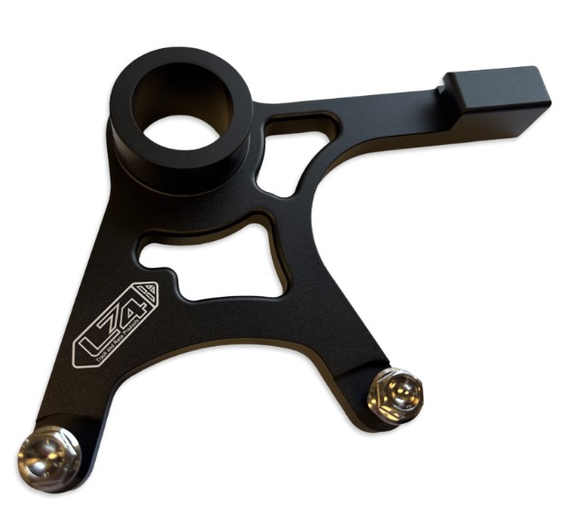

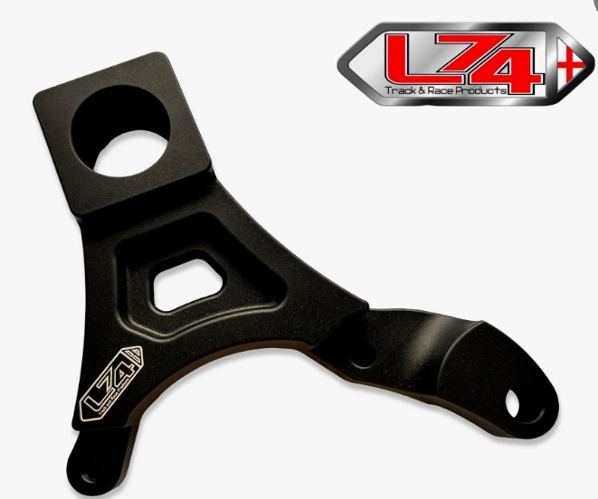

Curieusement la pièce n'existe pas sauf en UK mais à un prix élevé:
https://www.l74.co.uk/product/underslun ... 1996-2003/
Il y a une autre version mais il faut souder une glissière sur le bras oscillant, et je suis pas fan du principe : c'est pas pratique au montage/démontage je trouve
