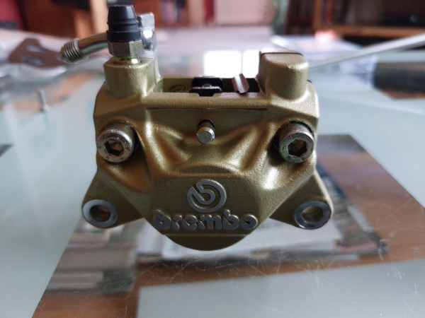

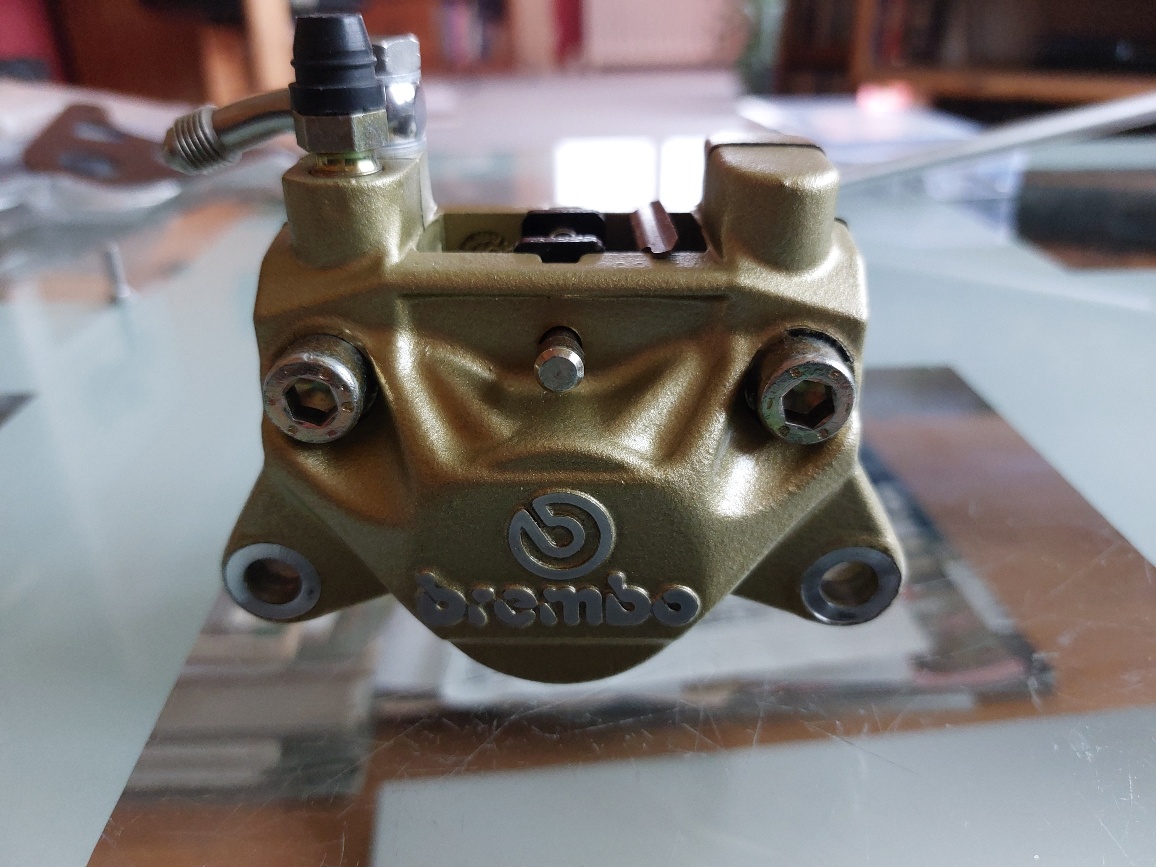

En ce moment, je refais des freins : étriers et autres MC :drunken:
Je suis tombé là dessus : donc un quizz : que ce je pourrai en faire ? :angel4:
C'est un P2 Brembo , 2 pistons opposés 32mm

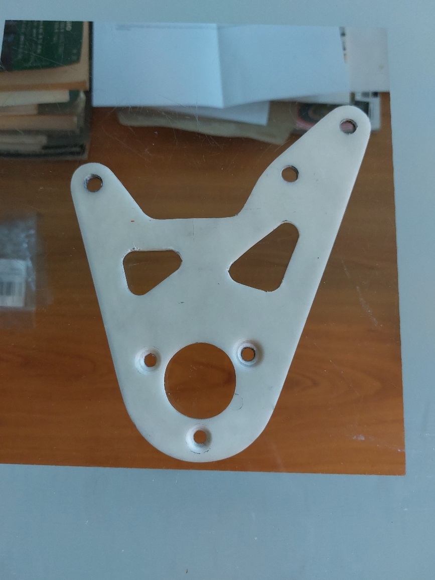

Un indice :

C'est la fixation de la platine qui me laisse perplexe !?? :roll:
Messages : 6316
Re: Question de frein
Message par goeland_ » 13 déc. 2025 18:17
A quel niveau ?

On passe a du plus sérieux :
:drunken:

Encore un peu :
Lexave
Messages : 401
Message par Lexave » 06 janv. 2026 20:15
C'est plus clair !

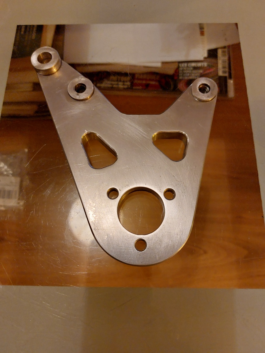

Tu l'as fait fabriquer où la platine?
J'espère que c'est de l'alu ?

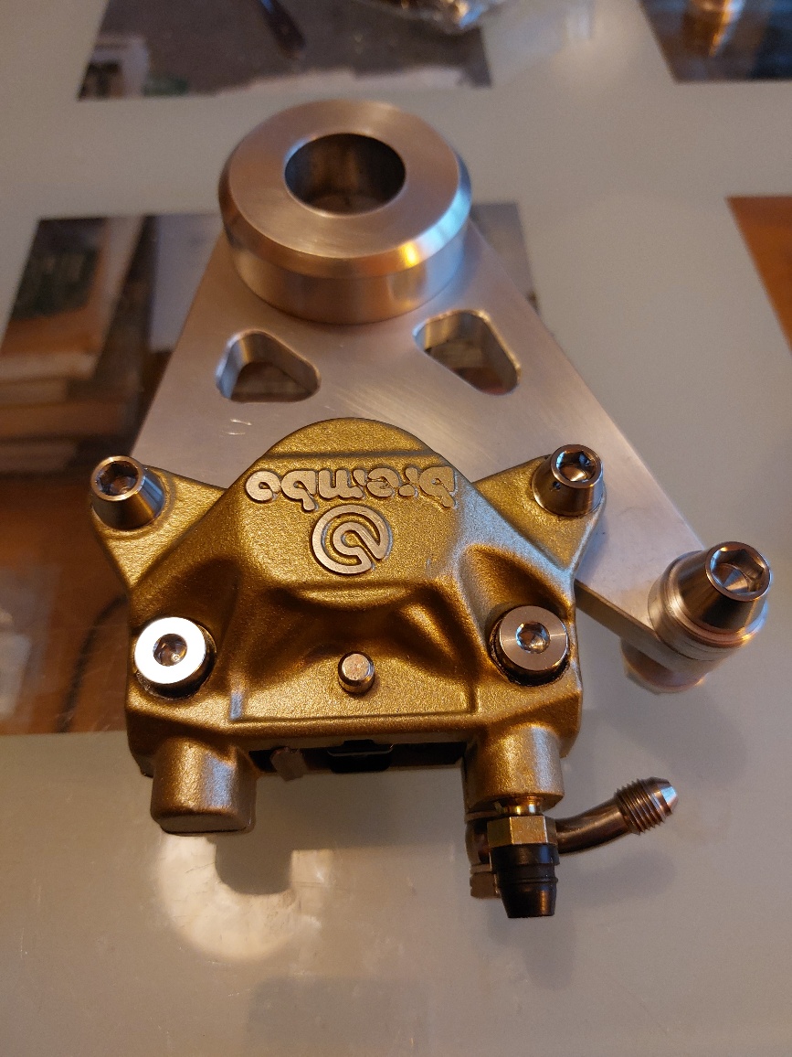

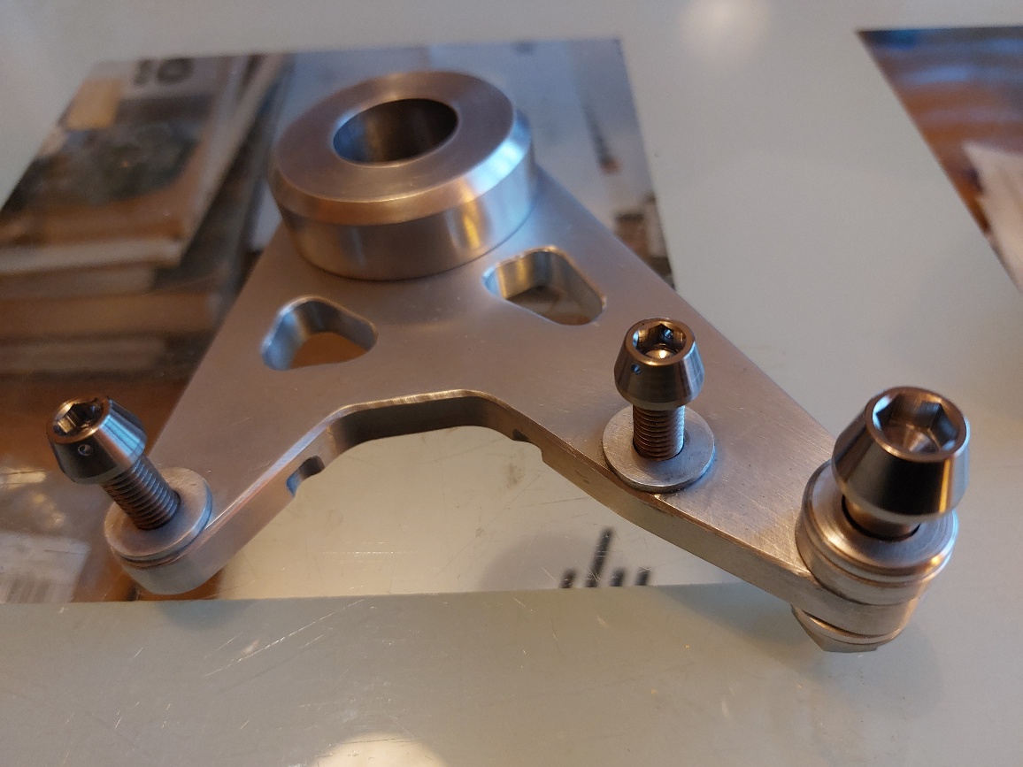

Oui c'est de l'alu :drunken:
Fabriquée en 2 parties : plaque + "tube" et assemblée

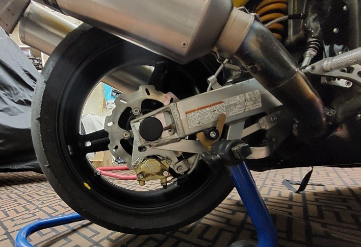

et montée :
Gain de poids : ~0,4 kg par rapport à l'enclume d'origine :drunken:

Tu as du être surpris par la première pièce : c'était un proto en plastique.
Il y a eu l'étape plan , puis premier proto plastique puis second en plastique encore. Les ajustements sur cette pièce sont fins : ca se joue au millimètre pour les ajustements concernant l'étrier dans les 3 dimensions.
Il faut ajuster les épaisseurs pour garantir la robustesse (10 ou 12 mm mini puisque vis en M8 sur l'étrier)
Autre souci : la première version aurait due aussi concerner la biellette de reprise de couple, mais compliqué car elle est désaxée.
Finalement l'origine est très bien et surtout la plus légère (aluminium d'origine : difficile de faire mieux).

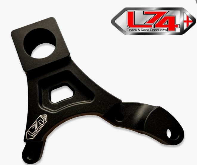

Curieusement la pièce n'existe pas sauf en UK mais à un prix élevé:
https://www.l74.co.uk/product/underslun ... 1996-2003/

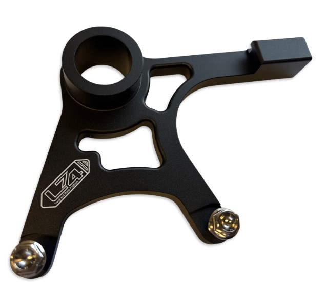

Il y a une autre version mais il faut souder une glissière sur le bras oscillant, et je suis pas fan du principe : c'est pas pratique au montage/démontage je trouve
Après, une durite sur mesure (merci Goodridge : dans le 77, rapide, efficace, raisonnable et à l'écoute. Tu passes et 1/2h après tu repars avec 4 durites sur mesure, j'en ai profité pour revoir le montage avant qui ne me plaisait pas :angel4: )
Une purge et j'attends une météo plus sympa pour tests :drunken:

C'est un arrière de X11??

Le tube d'entretoise, il est assemblé sur 3 ergots et monté en force?
Vraiment bravo pour la qualité du boulot!!! :love10: :notworthy:
Juste 3 vis M6 à tête fraisée + frein filet : il n'y a pas vraiment d'effort à cet endroit :drunken:
