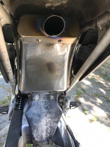

+7cv sans chicane? :shock:
Moi qui ait toujours cru que sur un 4 temps ça changeait rien
Re: [CR] Test Ride SXV 550
Message par sml » 05 juin 2019 18:12
Pot à la forme cheloue.
Chicane faite maison : tordue, pincée, coudée.
Avec une chicane droite, constructeur, sur une cartouche cylindrique, ce n’est pas la même.
La chicane de mes akra sur la SM ne me gène pas, et ne perturbe pas autant le fonctionnement de la moto.

Bon, finalement la curiosité a pris le dessus, et j'ai osé retirer ce fichu dbKiller.
Clairement je suis mal à l'aise devant le barrouf que fait la moto maintenant, mais entre la sensation que le moteur ne tournait pas rond la dernière fois, et devant l'écart chiffré entre les deux courbes de puissances, je ne pouvais pas ne pas essayer.
D'autant que j'ai trouvé une ligne Akra d'occase, réputée plus silencieuse, mais qu'avant de la monter, je voulais quand même avoir le coeur net et faire le plein de sensations pour pouvoir comparer ensuite.
Verdict clair et direct : avec et sans dbKiller, c'est le jour et la nuit !!
Le démarrage est plus immédiat, moins laborieux. Oh, elle ne part pas au premier coup à froid hein. Mais elle "accroche" très rapidement.
Et à chaud elle démarre au 1/4 de tour au sens propre, moins d'unes econde de pression sur le démarreur et la moto démarre.
Le ralenti est plus stable, et on sent le moteur moins "contraint".
C'est peut-être psychologique, mais il respire clairement mieux, il est plus libre à la prise de tours, on sent qu'il s'exprime librement.
Coté sonore c'est plus rauque, mais pas sourd pour autant, vu la cylindrée unitaire.

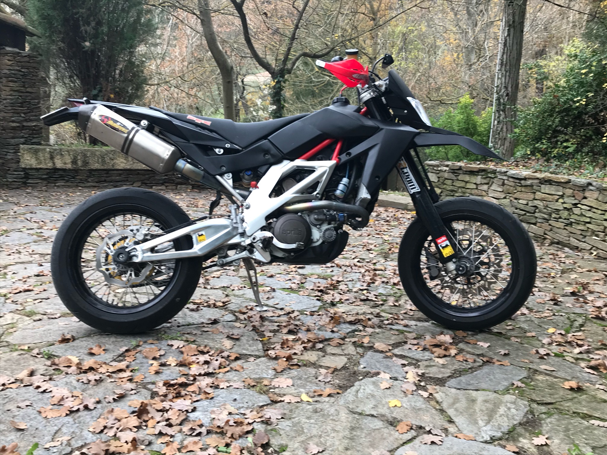

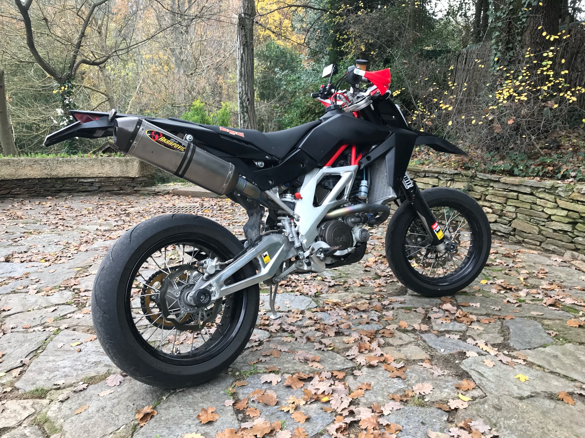

Bon, ça a pris 6 mois (vacances, momes, mécano qui met la clé sous la porte, toussa....), mais ça y est la ligne Akra est enfin montée.
PInaise ça casse franchement la ligne quand même :(
Bon, par contre ça casse nettement moins les oreilles, c’est sûr...
Oh, c’est pas le bruit d’un CB125 non plus hein... Mais disons que de “grotesque” ça passe à “bruyant”.
Espérons que ça suffise à passer sous les radars des flics...
J’ai une flanc “spécial sortie latérale” dans le garage, je le monterai pour adoucir un peu tout ça.
Prochaine étape : Mettre la bonne carto (les joies de la SXV : une carto par pot.. :/) et aller tester tout ça sur la route.
Bon, je ne sais pas encore. Ca devait être aujourd’hui, mais finalement, 5 décembre oblige, je supplée à l’Education Nationale, donc ça ne sera pas pour aujourd’hui encore.
Et passage au mitobanc prévu pour janvier, pour pouvoir comparer avec la Silmoto.
Ca ne sera pas le même mitobanc (dommage), donc les valeurs numériques auront peu de sens, mais ça donnera quand même la forme de la courbe.
A suivre.
