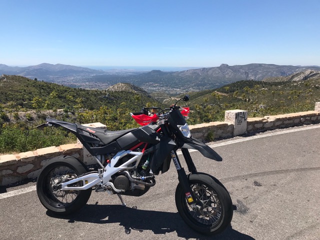

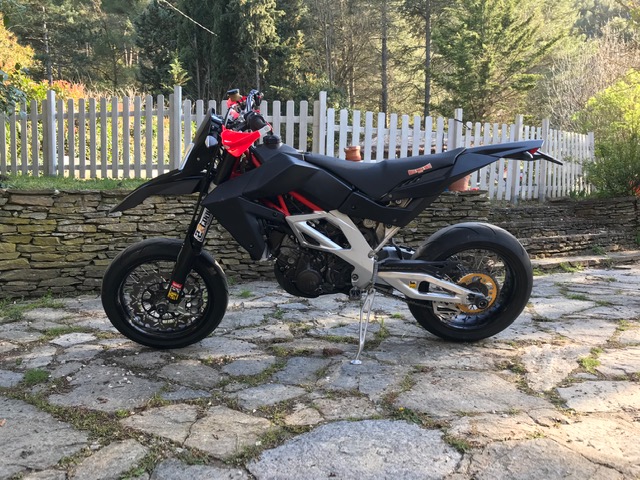

Bon, pour ceux qui auraient raté l’épisode précédent : faute d’avoir les moyens de racheter la CR500 de Pascal, et avec SuperMamie qui refusait de guérir, je me suis fait uh petit caca nerveux l’été dernier et j’ai ramené un SXV 550 à la maison.
Oui, tout à fait. Ce nid à emmerde italien, dessiné avec talent mais conçu avec les pieds et fabriqué par des Luigi un vendredi après-midi, au moteur fragile comme du verre qui t’oblige à vendre la baraque pour le refaire entièrement après chaque sortie. :mrgreen:
Et j’ai eu beau choisir un modèle récent et pas (trop) kilométré, elle m’a mis tout de suite dans le bain puisqu’elle est arrivée à la maison au mois d’août mais n’est sortie de l’atelier qu’au mois d’avril suivant ! (Autant dire qu’il y a peu de chances que je l’amène aux 100k, celle-là ! :lol: )
Au menu cet hiver, pas d’ouverture moteur mais une grosse révision (jeu aux soupapes), une petite modif du circuit d’huile (ZE point faible de ces motos), une préparation suspensions, un train neuf, et une ligne Silmoto inox avec dbKiller.
Après une première tentative avortée il ya 15 jours où la belle s’était présentée comme une vraie italienne, où elle m’a planté moins de 10 km après le départ (anti-patate débranché, la sal*pe !, mais je ne m’en suis rendu compte que le lendemain), j’ai donc enfin pu faire ma première grande et vraie balade.
Enfin “grande”, on ne s’enflamme pas hein ! 200 bornes tout mouillé.
Mais déjà, c’est un vrai voyage dans le temps cette meule. Vers cette époque lointaine où le mec, il fait 200 bornes sans tomber en passe, il n’en revient pas lui-même et il en fait tout un CR :)
Bon, mais tout ce blabla vous vous en foutez, je le sais. LA seule qui vous intéresse c’est “Bon alors Séb accouche, t’en as pensé quoi de cette SXV alors ?”

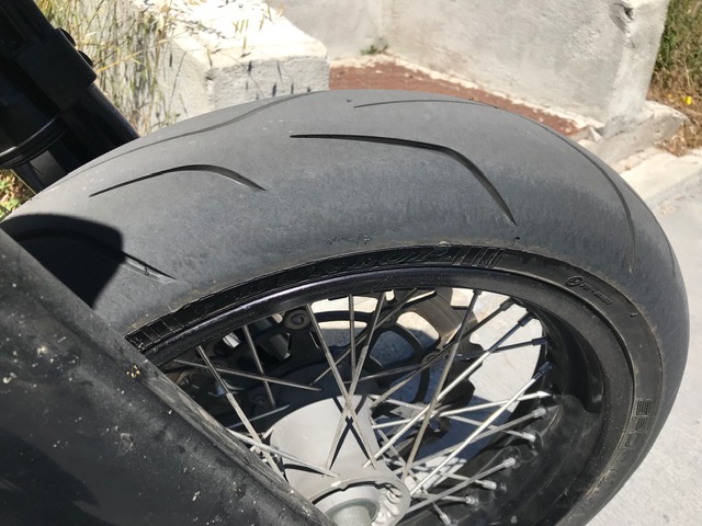

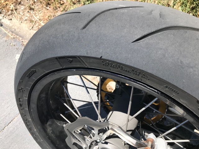

J’ai adoré : la partie-cycle !
Mébon, c’est un peu de la triche. Raf, (2RTeam), tu lui filerais une Harley ou une XJR, il t’en ferait une brêle capable de rentrer dans les 10 au Scratch. Mais entre les suspattes correctement réglées (nouveaux ressorts et hydropique revue), le poids mini (à peine plus de 200 kg... pilote inclus !) et le chassis aussi beaux qu’efficace, la seule question c’est : “Mais où est donc la limite ???”
Dans les épingles, tu te dis que la seule limite d’angle ce sont les patins de bras oscillant, et que si tu les atteints ça va faire mal. :(
En toute modestie, j’avais l’impression de prendre de l’angle avec la SuperMamie, mais là c’est encore un cran plus loin. D’ailleurs le pneu avant peu témoigner (alors qu’en général il reste toujours un peu de bande de peur devant, là c’est tout propre).
Le feeling du frein avant n’est pas extraordinaire mais la brêle est tellement légère que sur la route ce n’est pas vraiment génant. Sur piste je pense qu’un nouveau MC s’impose, mais pour moi ça peut attendre encore un peu.

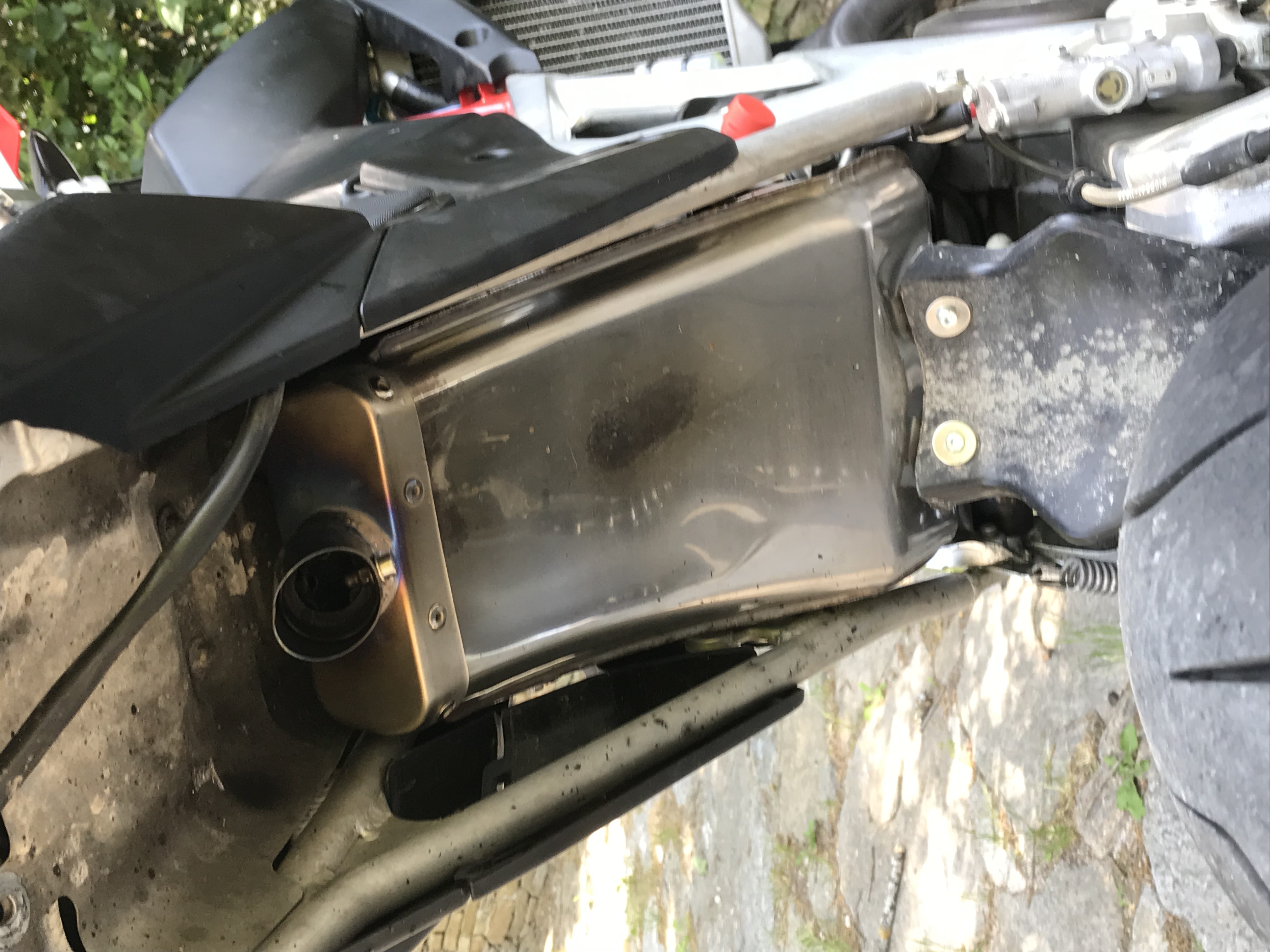

« Oui, mais c’est parce que le pot d’origine n’est qu’un chaudron sans intérêt, monte un ligne et tu verras un autre monde s’ouvrir à toi. »
Du coup va pour une ligne Silmoto, la carto adaptée, en route pour défoncer les oreilles de la planète entière et à moi les ouèles à chaque rotation de la poignée !
https://www.youtube.com/watch?v=_v5yf2kFiGo
Mais dans la réalité, euh…. je ne sais pas si c’est parce que j’ai encore un filtre papier, supposé plus castrateur qu’un filtre mousse, si c’est parce que j’ai un dbKiller, qui étouffe un peu les gaz en sortie, ou si parce que j’ai trop été biberonné au Twin velu et au romono, mais par rapport à ce que l’on m’avait vendu, euh… y’a encore du boulot quand même.
Oh, ça marche hein, faut pas déconner, on est loin du DRZ400. Et puis chuis pas complètement teubé, je ne m’attendais ps forcément à ce que le bouzin reprenne sous 2000 comme un MT-01. Je me doutais que ce serait un petit peu creux en bas (surtout que semble-t-il la ligne Silmoto a tendance à creuser encore plus la courbe, au bénéfice des hauts-régime).
Mais là, sous 7000 trs, le moteur engorge 1 seconde à l’ouverture de la poignée, si l’on est trop brutal. Après ça pousse très honnêtement, mais il faut soit se faire violence pour rester entre 7 et 10k et là la poussée est franche, presque violente, mais pas forcément super gérable ni progressive (genre sortie d’épingle en 1ère), soit je suis entre 4 et 7 et là le moteur fait un peu ‘bloub’ avant de prendre ses tours. Bizarre…
Ca n’empèche pas de s’amuser, mais par rapport à la claque à laquelle je m’attendais, finalement en sortie de virage je pense que SuperMamie fait mieux. En sensations du moins. Après il faudra voir au chrono, vu que la vitesse de passage à la corde est quand même supérieure avec la SXV je pense.

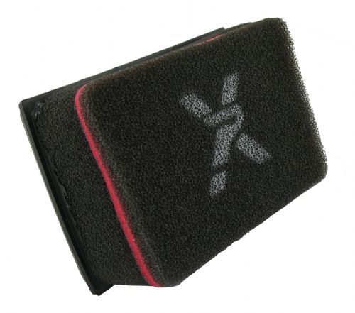

Ensuite, sur les conseils glanés sur les forums US, remplacement le K&N tissu par un filtre mousse PiperCross
K&N
PiperCross
Pour l’anecdote, avec le PC on est censés pouvoir se passer du couvercle de la BAA (il dispose d’un joint à lèvre tout au tout), mais mon mécano a catégoriquement refusé de me laisser repartir sans couvercle « si c’est pour un usage route », donc il est toujours en place, même si c’est un peu plus galère à mettre en place.

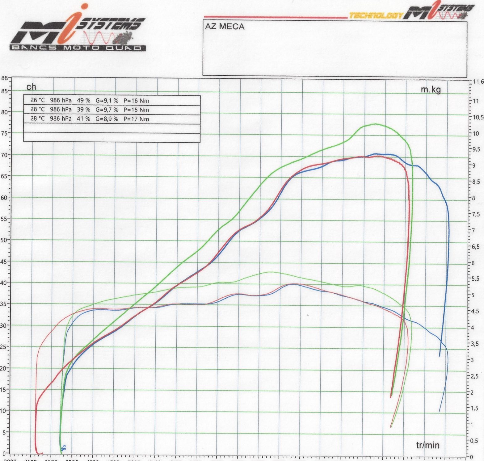

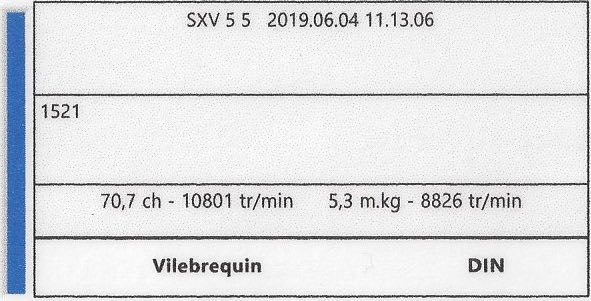

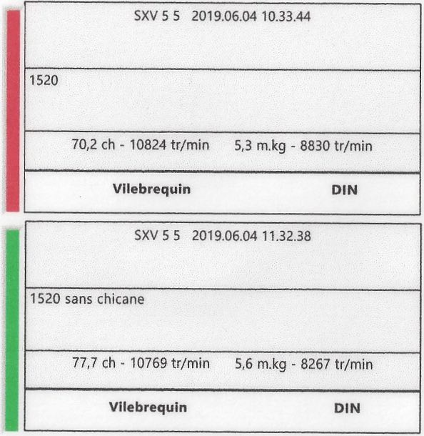

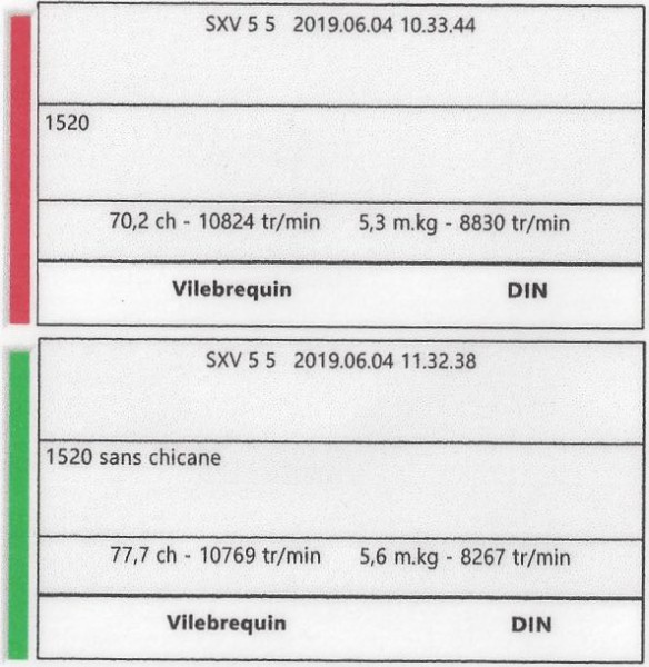

Et ce matin, 3 passages au mitobanc successifs, sachant qu’il existe un logiciel de carto dédié à la SXV (XV Tuner) avec sa banque de cartos intégrées, que l’on peut donc injecter à loisir.
J’ai donc fait :
- Un essai avec la config actuelle (Map 15020 + dbKiller - courbe rouge)
- un essai sans dbKiller (courbe verte)
- un essai avec une Map que l’on m’avait suggéré (15021), dbKiller en place (courbe bleue).
Moralité :

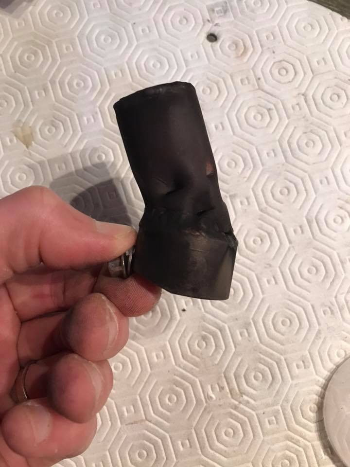

- la map 15021 permet de gagner en allonge (1000 trs quand même !) mais rend le fonctionnement de la moto beaucoup plus erratique et pétarandante, donc bof.
- la différence entre «avec » et « sans » dBKiller est impressionnante !
C’est un dbKiller maison bricolé par un proprio précédent, à la forme contrainte par celle, inhabituelle, du pot, mais le gap est vraiment trop important pour être pris de haut.
Du coup vendredi j’irai faire un tour sans, voir ce que ça change sur le comportement dynamique de la moto, en espérant ne pas me faire serrer par les bleus :/
Et je vous raconterai ça :)

la deuxième courbe c'est celle du couple ?
Re: [CR] Test Ride SXV 550
Message par sml » 05 juin 2019 13:49
En dessous ?
Yup. Échelle à droite.
En haut : puissance.
Échelle à gauche.
