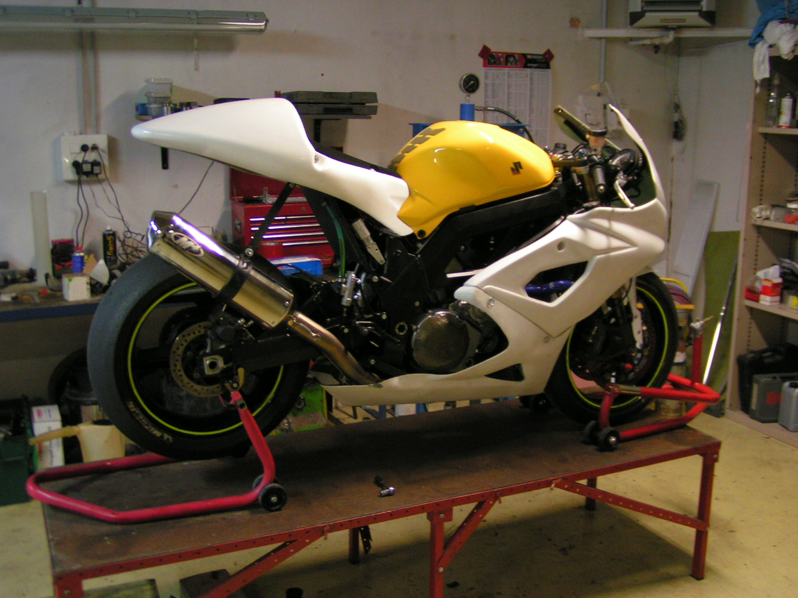

Re: *****KIT maison 1080 cm3 pour TLR [video inside]****
Message par Franck77 » 03 mai 2012 21:51
Voici a quoi ressemble mon SV 1000 !
Il me reste quelques bricoles à faire ainsi que la peinture et elle sera prête !
:wink:
Message par Franck77 » 07 mai 2012 21:50
Bonsoir à tous 8)
Voici d'autres photos de mon SV1000
Pour les modifications niveau moteur :
Culasse de TL1000R
Cylindre réalésé chez revaltec
Piston JE
Joint de culasse Cometic
Power commander 3
Gpack
Ligne M4
Rotor allégé et stator retiré
Batterie Ballistic
Shiffter cordonna
Niveau chassie :
Boucle arrière maison
Araignée maison
Fourche Gsxr 1000
Renfort de Gsxr ressoudée sur le bras du SV
Jante arrière Gsxr
Disque avant flottant Brembo
Amortisseur EMC
Commandes reculées Valtermoto
Carénage Gsxr et coquue arrière RS250
Franck :occasion5:
