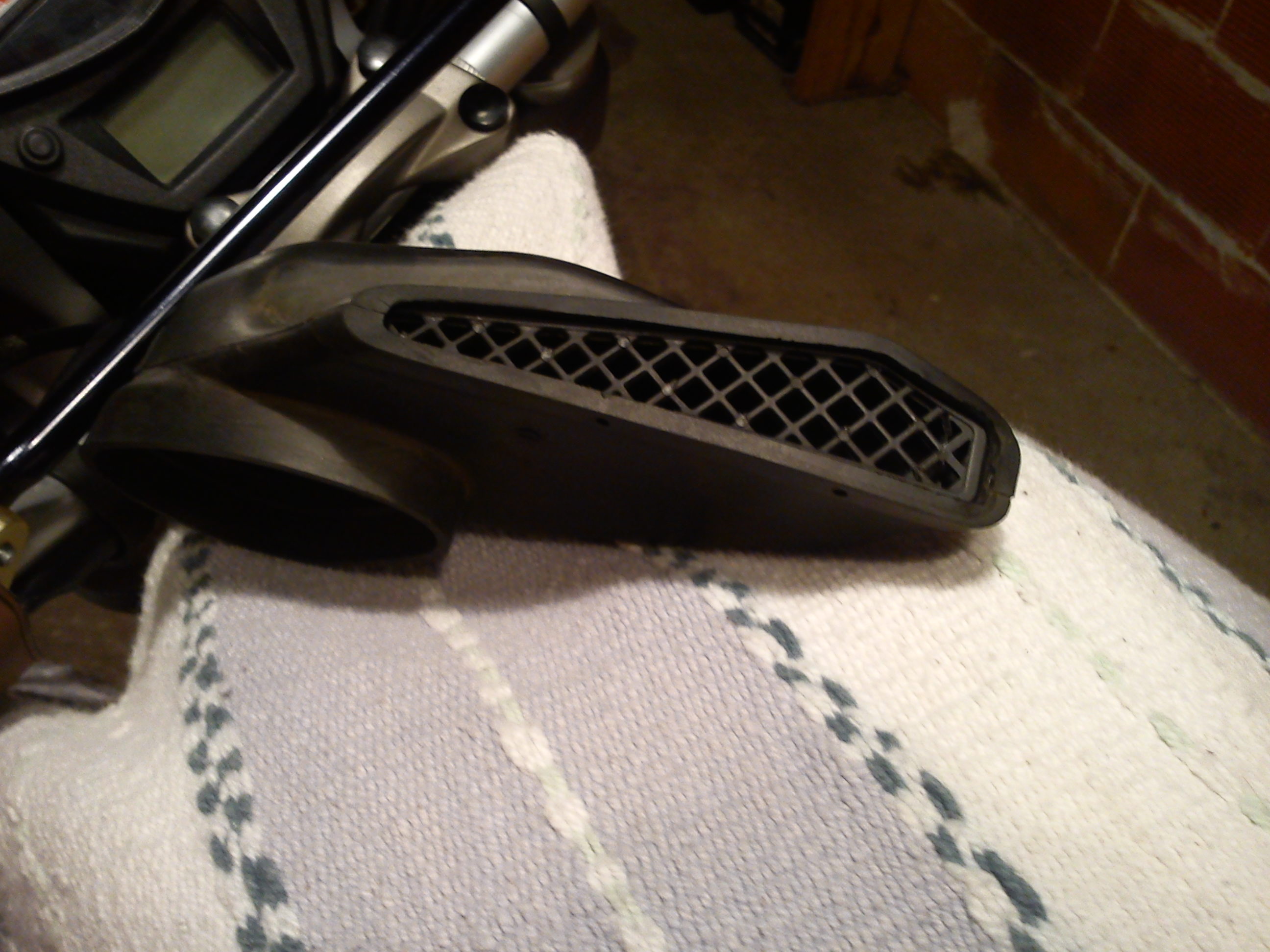

Message par goeland_ » 16 févr. 2011 16:41
dsl :
BAA : boite à air
RAM : conduit d'air forcé
le volume de la boite doit être environ de 10 fois la cylindrée et permet, en plus de loger le filtre à air de tranquiliser l'air avant aspiration par le moteur
Son importance est capital et c'est pourquoi la plupart de ceux qui ont viré la boite et mis des filtres styles petits cones KN ou autres ont gagné beaucoup de bruit mais un fonctionnement catastrophique.
Il semble que l'injection est absolument besoin de cette boite puisque les carbus acceptent beaucoup mieux la suppression de la boite à air
les RAM, contrairement à une idée recue ne permettent pas de monter en pression dans la boite,en tout cas pas pour le TL mais plutot de récupérer de l'air frais et peu turbulent à l'avant de la moto et participe au volume de la BAA et à son harmonique de fonctionnement.
c'est pour ca que les TLS street fonctionnent très mal sans et oblige soit à bloquer une entrée, soit à conserver une longueur de tube (voir le S de Boule)
Le R est visiblement moins sensible à la suppression des RAM mais il y a pas beaucoup d'exemple à part Eudes et la boite à air est plus grosse, ce qui explique sans doute ce constat ?
Je connais beaucoup moins bien le raptor, il me semble que la BAA est celle du S ? par contre sans les RAM
Tu peux sans doute me le confirmer
Je ne me souviens pas avoir indiqué que l'ECU n'est pas compatible puisque la connectique est quasi similaire (les PC2 de TLS se montent sur Raptor et vice versa)
Mais les maps d'injection sont adaptées au raptor.
Par contre je me souviens qu'il faut bricoler un peu pour mettre une Yoshbox sur la prise hadoc, la connectique est différente :(
je crois aussi qu'il faut modifier l'ordre des fils dans la broche de compteur pour passer d'un bloc compteur raptor <--> TLS

concernant les RAM, tout les proprio de Raptor les virent et constatent un meilleur comportement sans; en même temps quand tu vois leur étroitesse, tu comprend qu' avec, le moteur puisse être asthmatique:
