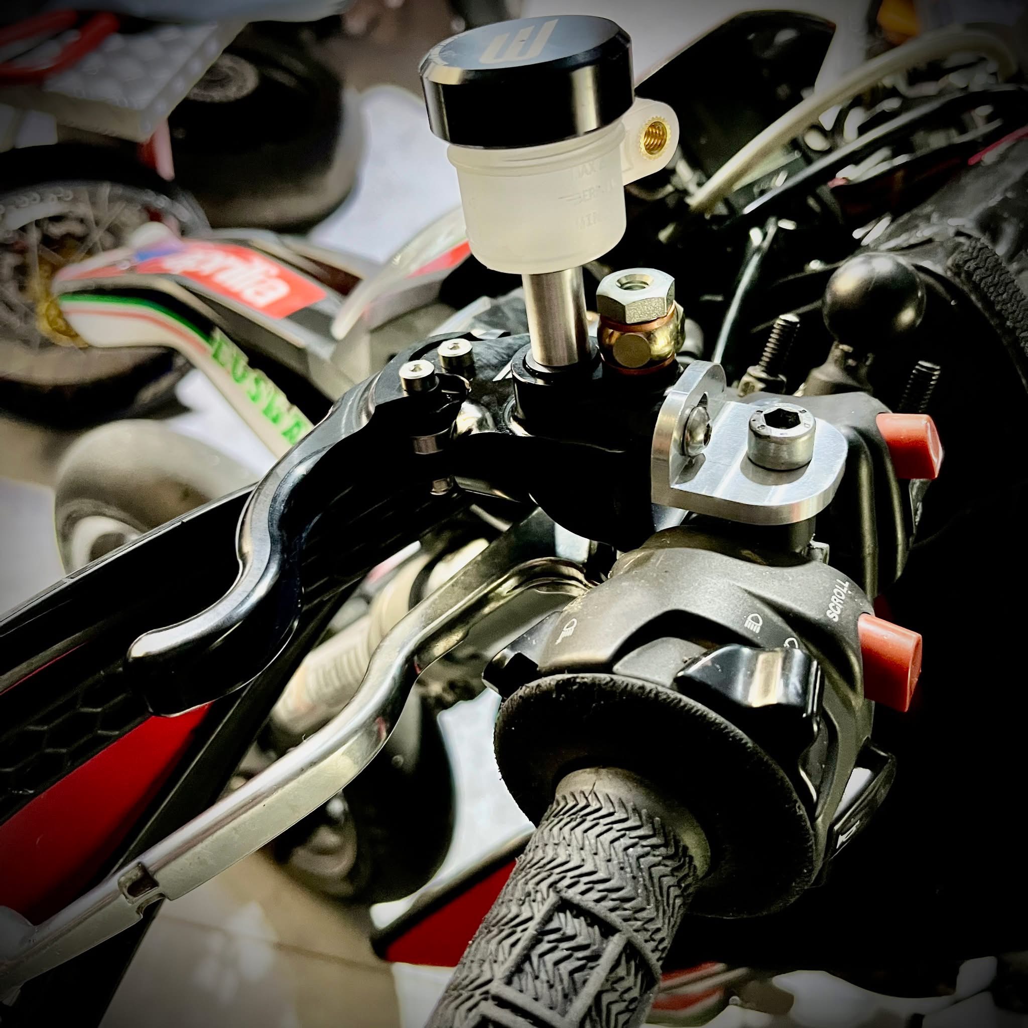

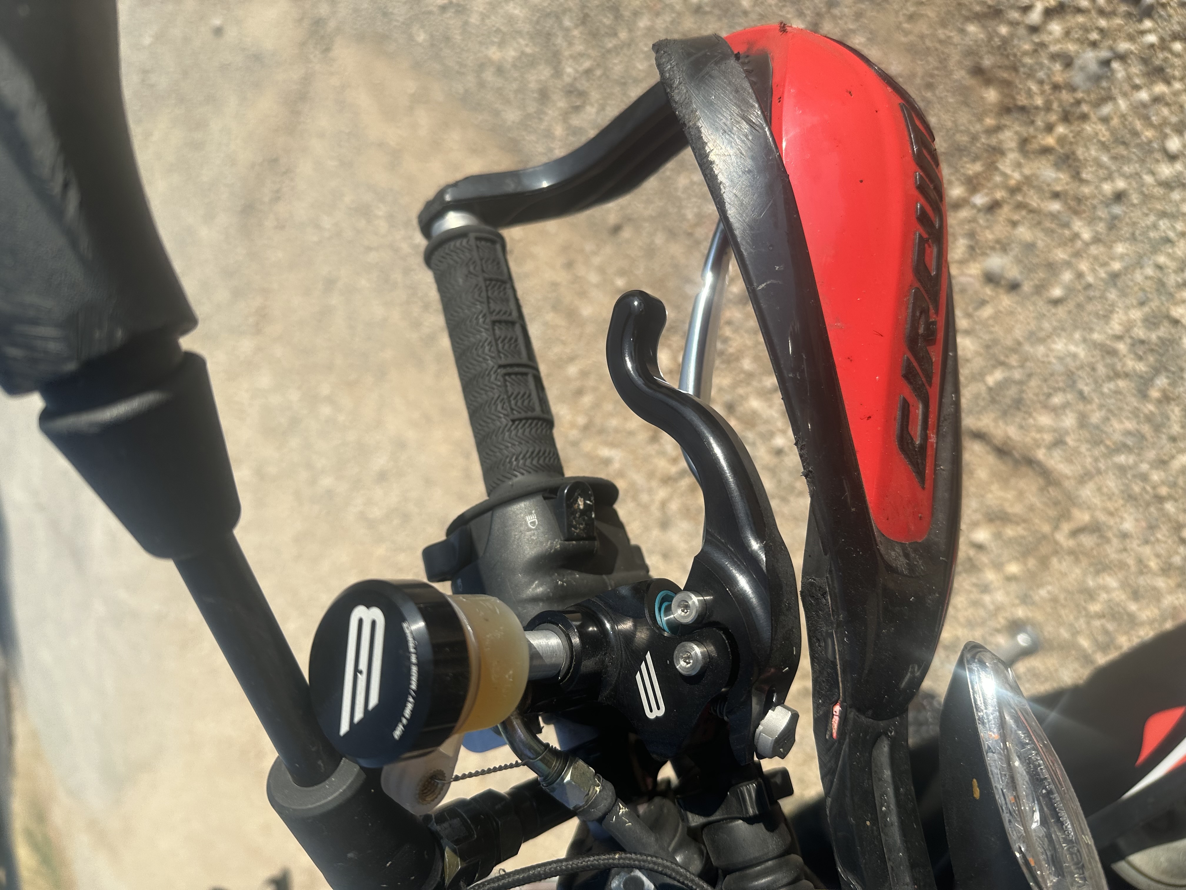

Je me suis mis en tête de monter un frein AR au guidon, dans l'espoir d'avoir un truc plus progressif, et qui puisse me servir dans toutes phases de pilotage et en toutes circonstances.

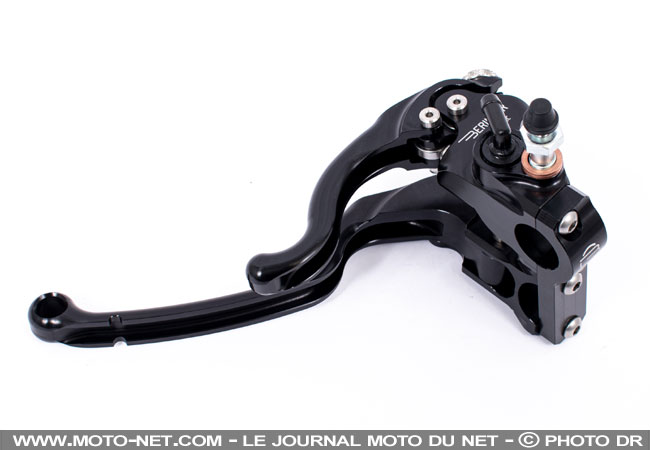

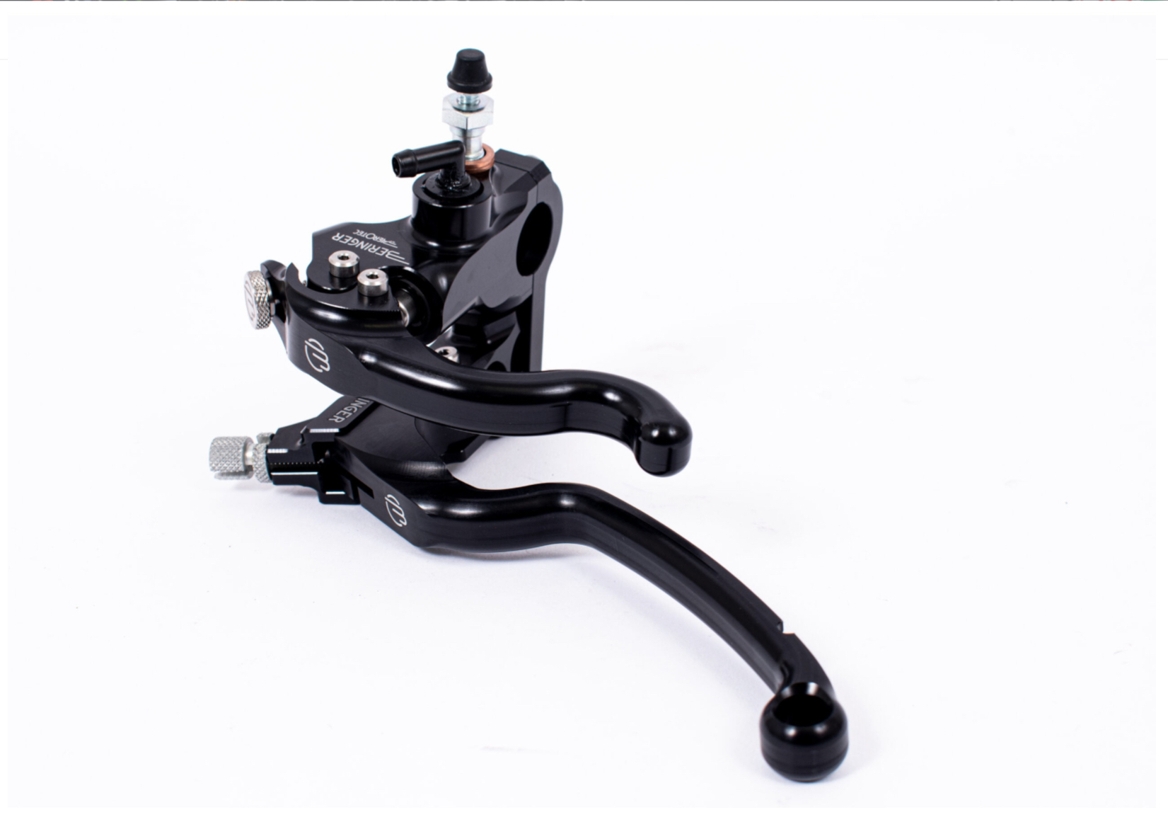

Après avoir regardé un peu ce qu'il se faisait sur le marché, je me suis décidé pour un modèle :
- à l'index plutôt qu'au pouce, car ça me semblait plus naturel, façon VTT
- Beringer plutôt que HEL ou DISCACIATTI, car c'est le modèle qui semblait le plus abouti
Concrètement, ça :

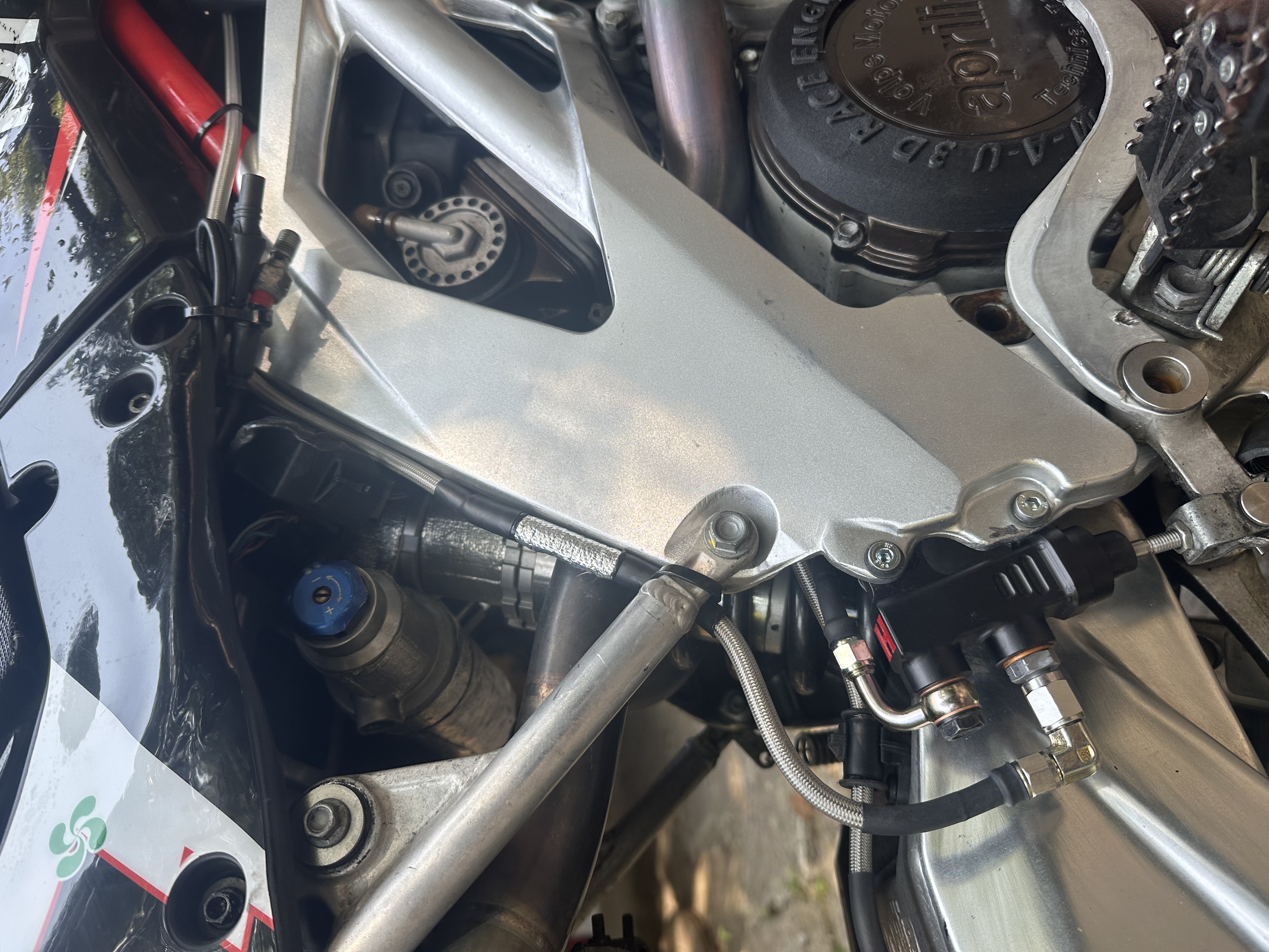

Bon, ça coute un braquage le bordel, d’autant qu’il faut aussi changer le MC d’origine pour permettre la double entrée, mais chérie, on a qu’une vie, et moi je suis un vilain curieux alors j’avais vraiment envie de savoir.

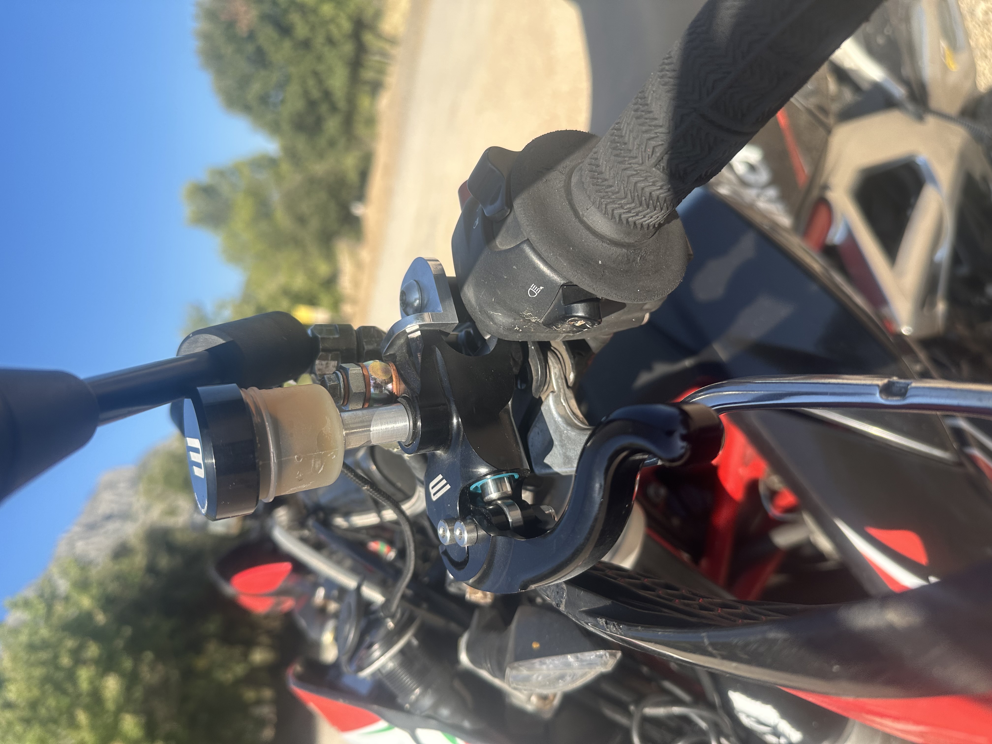

MONTAGE = MERCI TONTON RAFF’ (2RTEAM)
Bon forcément t’imagines que c’est pas tout à faire plug’n’play le truc. Surtout quand tu veux marier un bitonio diffusé à hauteur de 10 exemplaires / an avec une brêle de 20 ans dont il reste à peine plus d’exemplaires roulants en circulation.
BIG UP donc à 2RTeam pour son savoir faire, son inventivité et sa ténacité pour faire rentrer papa dans maman tout comme il faut. Ca lui a fait couler un peu de jus de cerveau, entre le levier d’embrayage trop long, les leviers pas idéalement placés à la base, le bordel déjà installé sur le SXV, j’en passe et des meilleurs. Un vrai "A-Team" des causes perdus et des montages prise de tête à lui tout seul, le Raff'.
Bref, encore bravo et surtout MERCI à lui d’avoir rendu le truc bitable.

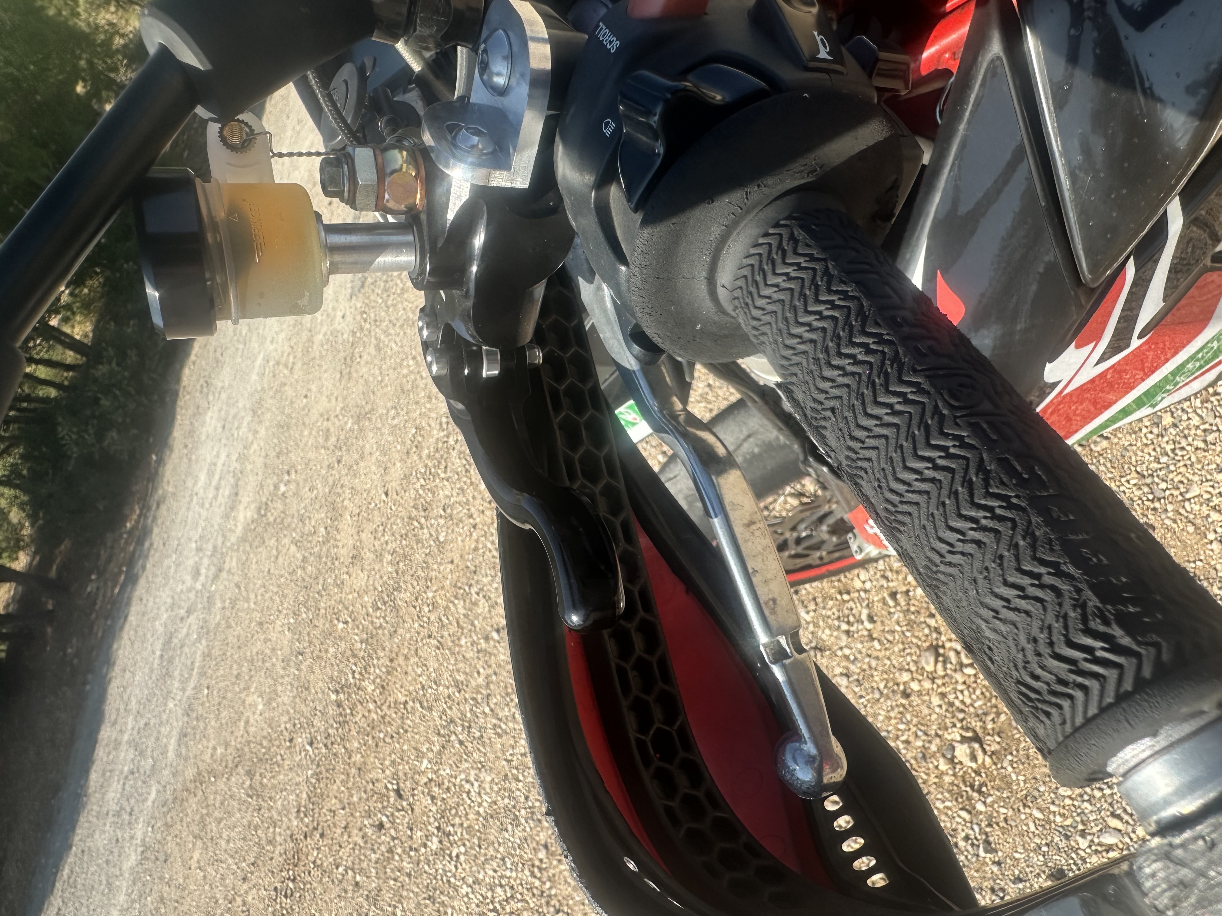

Tu te retrouves avec deux leviers pour les 4 doigts de la main gauche.
Sur une brêle moderne avec un shifter up/down, l”embrayoir ne te sert plus à grand chose, donc c’est pas super génant.
Par contre sur une brêle sans shifter down, il faut quand même gérer un peu le truc.
Sur la SXV, passer les rapports à la volée Up comme Down ne pose pas de souci particulier, donc tu peux facilement te passer du levier d’embrayage quand tu fais ton freinage rétrogradage.
Par contre tu te sens un peu seul quand au milieu de l’épingle tu te dis que t’en aurais bien tombé un de plus, en fait. Là il faut jouer un peu du magic finger pour garder l’index sur le levier de frein pendant que je majeur et l’annulaire viennent soulager l’embrayage pour pouvoir rétrograder à bas régime (ouais, parce que les descentes de rapport à la volée à bas régime, je ne sais pas si t’as déjà trop essayé, mais sur la SXV ça ne marche pas du tout).
Moralité, faut bien que tu sois clair dans ta tête sur le rapport visé au moment où tu arrives dans les virage, car après il sera trop tard.
De même , la cirette en sortie d’épingle pour ne pas avoir à tomber la 1, faut l’avoir anticipée un minimum , parce que doser la cirette à l’annulaire, c’est pas hyper instinctif au début..
Pédale ou index, il faut choisir
Le MC double entrée n’est pas équipé de cassette “anti retour”.
Donc quand tu tires le levier, ça repousse le piston de la pédale et ça la fait remonter.
Quand tu appuies sur la pédale, ça chasse le piston du levier qui devient dur et impossible à manier.
C’est donc soit l’un, soit l’autre, mais jamais les deux en même temps.
Mais au final ,ce n’est pas tant un problème que ça, vu que les puissances entre les deux actionneurs ne sont pas comparables.
Si t’as vraiment besoin de planter les freins (cette belle épingle à glisse qui te tend les bras par exemple , écrase la pédale et oublie le levier.
Le reste du temps…. Oublie la pédale, le levier suffit largement !
