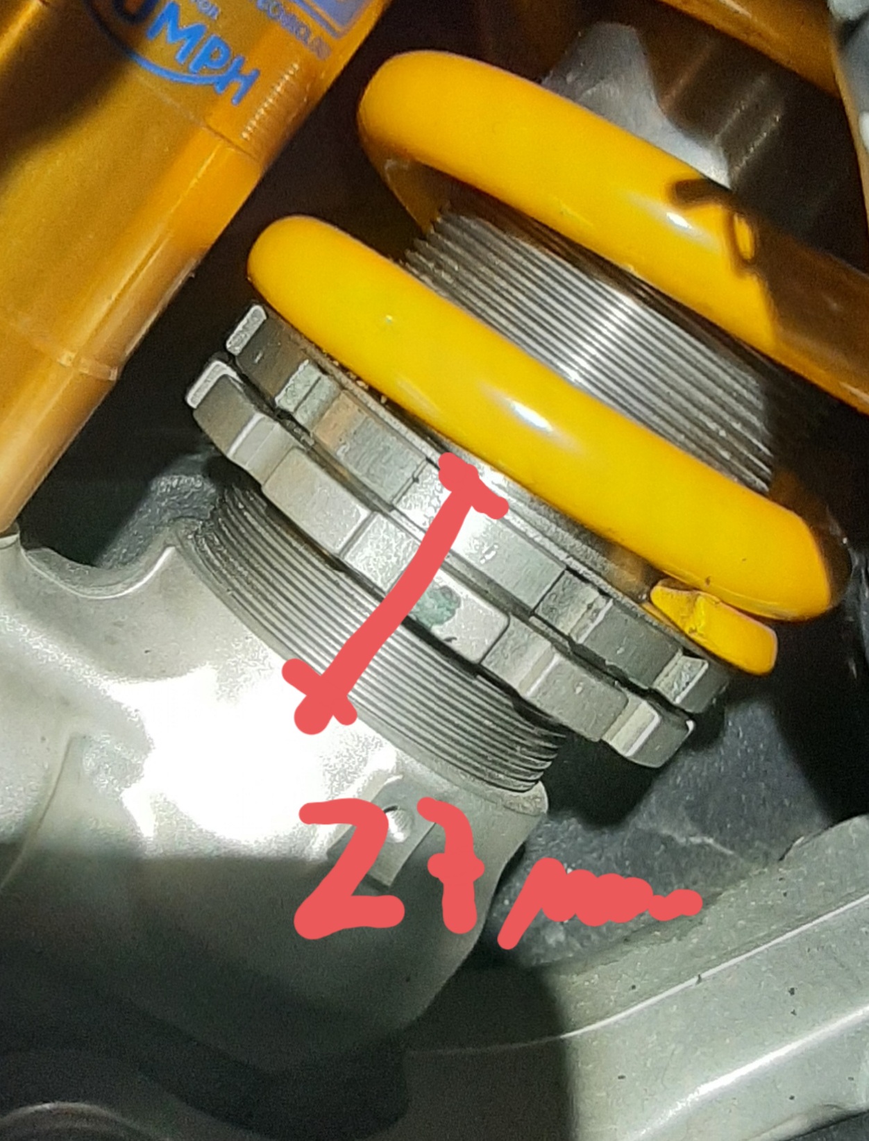

Photo prise après réglage
Je suis donc à 7 tours pour la bague de contre-serrage et une cote de 27mm entre le bas du ressort et le bas du filetage
2 questions:
- oú trouve-t-on la réf Ohling de l'amortisseur? Il semble y avoir autant de TTX 36 que de motos montées avec ??
-quel est le réglage standard de cet amorto? Nb de tours ou distance depuis le pied?

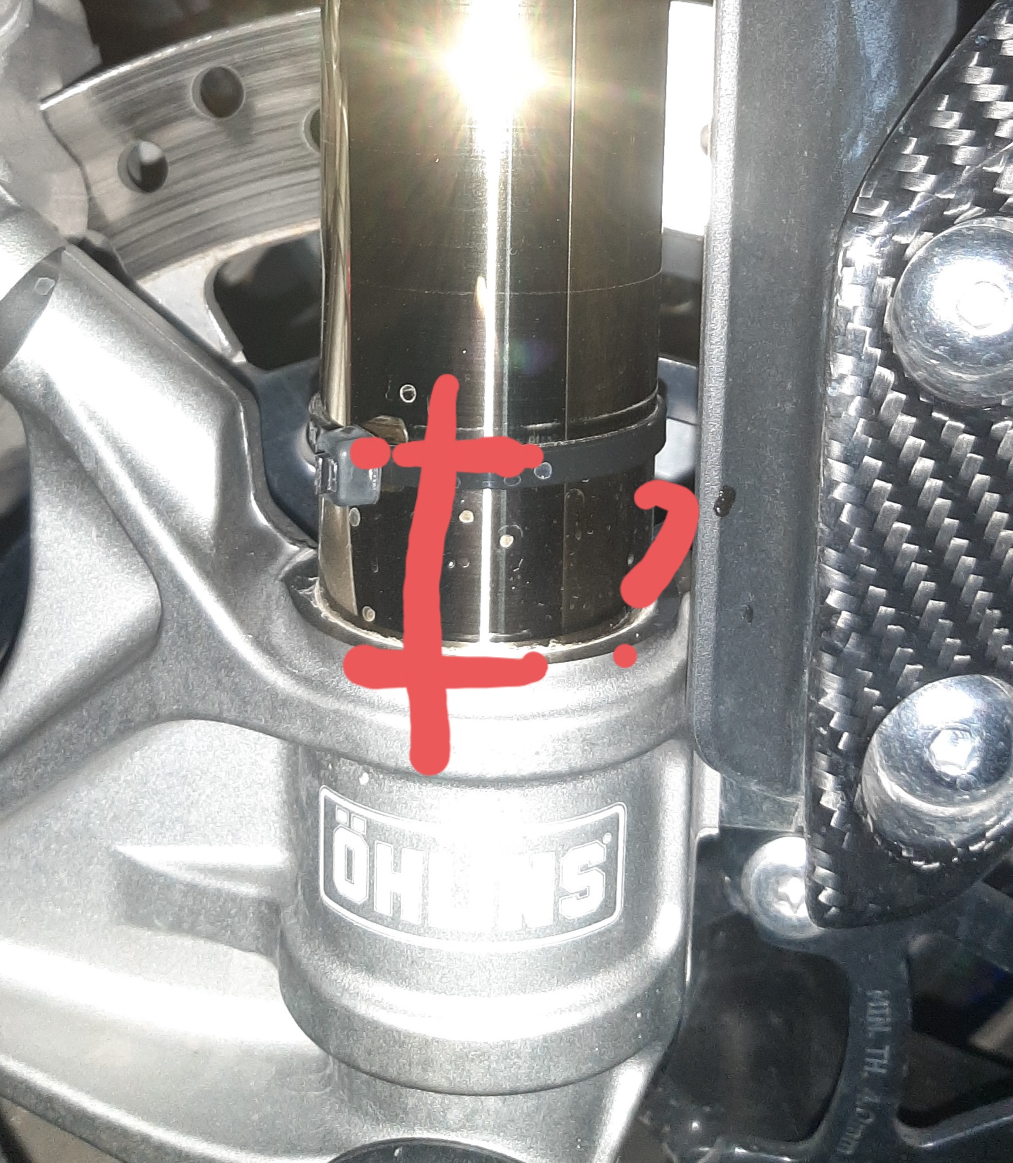

Combien de garde en pied de fourche, pour éviter de talonner mais utiliser au mieux le débatement ? :albino:
Re: Précharge TTX 36
Message par goeland_ » 30 mars 2025 17:35
Pour l'arrière :
Ohlins donne une précharge par rapport à la longueur libre du ressort, mais il faut les connaitre... Pfp ohlins (ohlins France) devrait pouvoir te les donner.
Perso, je trouve que les précos Ohlins sont un peu raide (?)
Note bien la réf sur le ressort, ca devrait donner quelques infos aussi
Sinon et plus pratique :
En course morte, c'est ~10mm à vide et ~25 avec toi.
Pour la fourche, c'est plutôt ~15 à 30% de la course totale mm à vide, et 20 à 40% avec toi. En général, la course totale des fourches Ohlins est 120 ou 140 mm
:wink:
