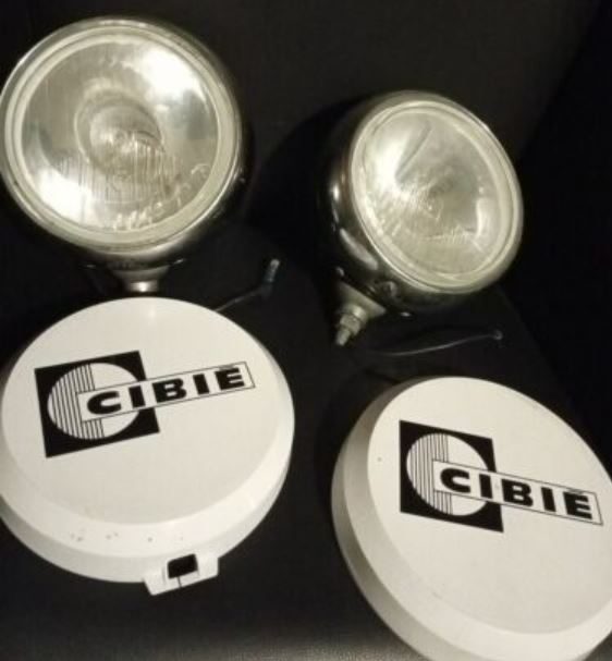

C'est quoi tes oreilles de Mickey ???? :angel4:
Dans le style, il y a beaucoup mieux :
