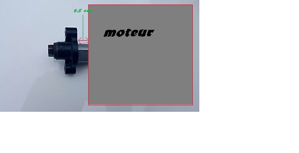

:roll: alors voilà ma question pour contrôler ma chaine de distribution , j'ai enlever mes tendeurs et j'ai regarder qu'il sorte à fond sans forcer jusque là pas souci tendeurs ok, et puis pour vérifier la chaîne et voir le jeux qu'il me reste j'ai sortie les tendeurs à fond et les ai rentre délicatement dans leur emplacement et il me reste bien 1.5 cm au blocage ,avant d'être contre le cylindre et ce que je peut en déduire qu'il me reste de la marge pour mes chaines
PS: la moto à 46000 km sait un tlr de 2001
Merci pour vos réponse j'espère avoir été assez clair mdrr :? :shock:
EDIT:je rajoute petit schema pour plus explicite lol

Pas vraiment clair....
Mais les chaines de distribution du TL étant très courtes (merci le pignon intermédiaire) et travaillant presque droites, elles sont quasi inusables :wink:

Ok merci de ta réponse mais j'aimerai vraiment pour mon info perso, savoir si comme j'ai fait c'est bon ou pas fiable :wink: :lol:
