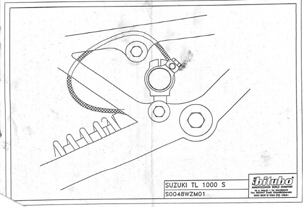

Alors maintenant j'en suis au montage du bitubo : La notice dit de mettre la pate de fixation de la cartouche de réglage de la détente a gauche de l' oeil de fixation de l' amortisseur... Oui mais voilà j'ai tendance a trop réfléchir et ça me semble pas logique. Je m' explique : L' entretoise qui passe dans l' oeil depasse plus a gauche qu'a droite. Si j'avais pas eu la notice, j' aurais mis la pate de fixation d' office a droite car son épaisseur permet d'égaliser le débord de l' entretoise a droite et a gauche de l' oeil. Si je suis la notice je rajoute de l' épaisseur a gauche et décale donc l' amortisseur sur la droite... Est ce que c'est étudié pour ? Est ce que cela peut avoir une incidence sur les contraintes que subit l' amortisseur ?
Je cogite peut être trop mais la suspension, je prends pas a la légère!
A tous ceux qui ont un bitubo : J' attends de savoir comment c'est monté sur les votres avant de continuer.
Merci.
Merci.

Je vous mets tout ça en image :
Ci-après le montage préconisé par la notice.
http://i35.servimg.com/u/f35/18/98/67/03/wp_20114.jpg
Et le suivant c'est celui qui me semble plus logique...
http://i35.servimg.com/u/f35/18/98/67/03/wp_20115.jpg
Merci pour les éclaircissements que vous pourrez m'apporter.

De mémoire, l'amortisseur n'est pas dans l'axe au niveau de l'étrier inférieur (biellette de BO). Et c'est lui qui commande la position latérale du corps d'amortisseur et te donnera la position de l'œillet supérieure.
Donc il faut commencer à le monter en bas puis finir l'alignement en haut

j'ai fait ton montage sur mon S y a 11 ans
on voit bien qu'il y a les meme largeur de buselures de chaque coté de l'amorto puisque la patte va du coté fin pour finalement égaler la largeur du coté opposé.Simplement il me semble que c'est plus pratique de poser la patte de bride de bombonne plus accessible donc vers l'exterieur comme tu veux faire.ça passe plus pres des convoyeurs et moins pres de la durits d'eau entre les cylindres.Sinon cet amorto est génial,combiné au RHA qui est bien mieux que la bielette suz ça permet pleiiiins de réglages et c'est fiable
