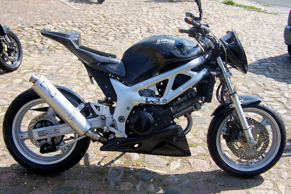

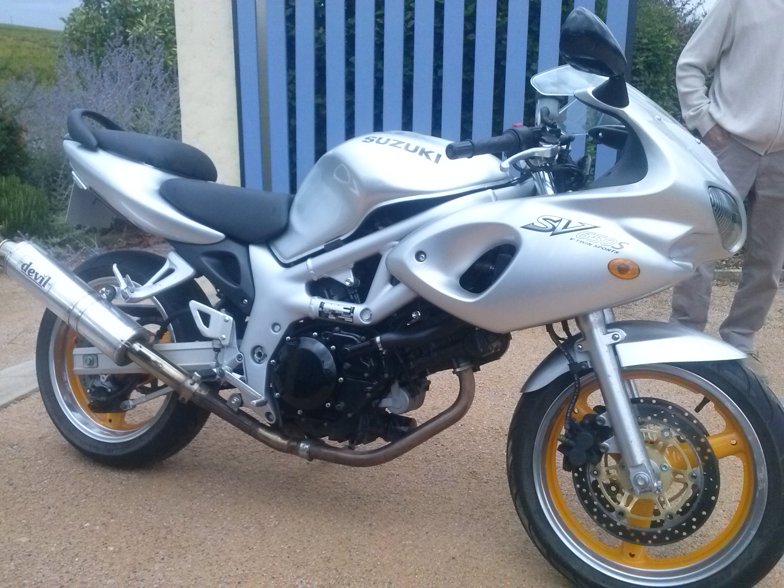

le but est de faire du rallye , de la piste et de la préparer un peu ( suspension et
esthétiques.
pourquoi ? car le versys c est marrant mais bon je vais le revendre pour financé la rénovation de la maison .( tout le monde s en fou :mrgreen: )
alors je suis preneurs d info pour améliorer réellement la tenue de route du sv.
j ai vu que 2rteam font une prépa fourche pour sv ( 460 euros quand meme :confused1: ) je compte remettre un amortisseur arriere shock factory
niveau esthétique je pense faire un truc de ce genre
