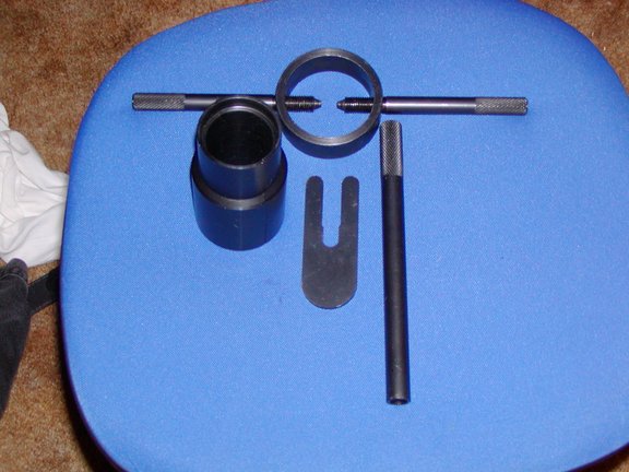

je vais bientôt changer les joints spy de ma fourche. Cependant, je n'ai pas les outils pour faire ce travail (contraindre le ressort, c'est un outils spécifique suzuki).
Donc est-ce que quelqu'un a cet outil chez lui et pourrait me le prêter ou me donner une astuce pour m'en passer svp ?

non non ce sera pas necessaire je pense, j'ai les tutos et les manuels de la moto, je devrais pouvoir trouver comment on fait... merci quand même pour les liens le grinch
ce que je recherche plutôt, hormis le temps de le faire, c'est l'outil comme la photo de kovacs (tu me le prête dis ?) ou alors une astuce permettant de faire la manip sans cet outil et sans souder, je sais pas faire... mais ne demande qu'à apprendre !

salut, avec des équerres tu formes un carré 1 cm plus large que le fourreau, avec des vis tu boulonnes et tu bloques dans les trous. axe roue en bas de fourche et avec des sangles auto bloquantes tu tends le petit tube vers le bas, astuce (on ne sait jamais)
desserrer les bouchons avant démontage :mrgreen: faire 2 tours avec de l adhésif sur le fourreau pour protéger pareil pour les bouchons voila :thumbleft:
a+lex

ps pense aussi a deux contres boulons sur les vis qui viennent en appuis sur le petit tube pour maintenir en place et ne pas ripper :arrow: :arrow: :arrow:

moi j'ai taillé et taraudé dans un gros profilé d'alu!
Re: please
Message par bezedache » 12 sept. 2012 10:10
williamTLS a écrit :moi j'ai taillé et taraudé dans un gros profilé d'alu!
tu pourrais faire voir stp ?
