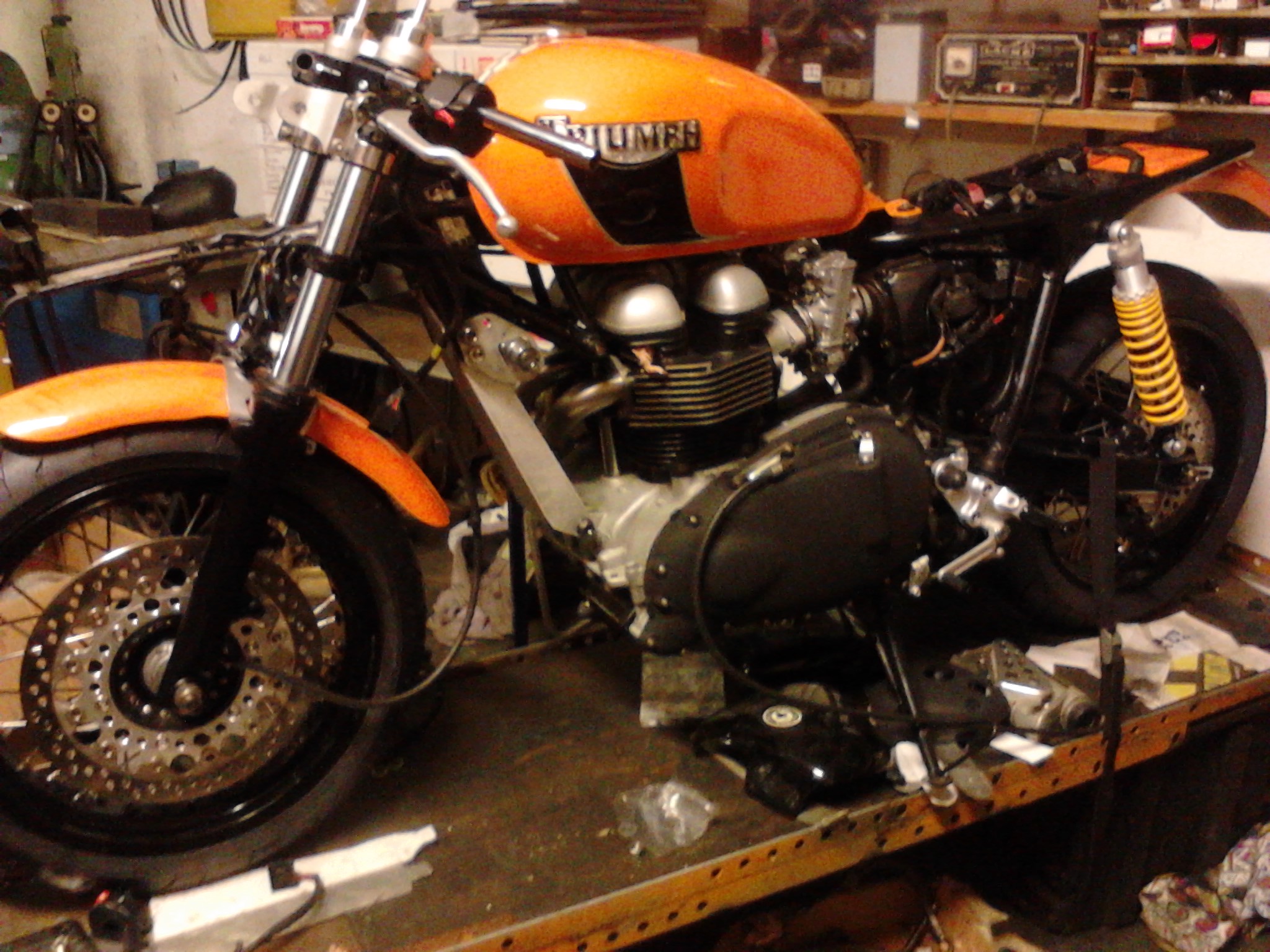

voilà depuis quelques temps je travaille à l'atelier sur mon thruxton
beaucoup de boulot effectué
culasse bien tapé
taux de compréssion réajusté
carters en peinture givrée
pignon sortie de boite ajusté beaucoup
supression du berceau, avec renfort du cadre, refabrication d'un gros caisson en alu devant...
beaucoup de pièces fabriquée, plein de pattes...
ligne déchappment arrow type scrambler
carbu fcr
amortisseur ohling
le feu est noire type anglaise ancienne peint en noir, j'attend la porte de phare qui va avec là car le phare provient d'une bonnie 60s en épave qui a brulé
j'ai rayonné deux jantes en 17 élargis aussi
l'étrier avant sera un ap racing avec son maitre cylindre
disque beaucoup allégés avant et arrière...
enfin tout fraisé quasiment
le rédiateur d'huile est un de tls..quasi fini là.

D'autres photos !!!!!!!! :love10:

pourquoi avoir enlevé le berceau et mis ce truc hideux à la place ? pour la rigidité ?
je trouve cet ajout moche mais la moto en elle même va peut etre etre jolie, vivement la suite !

sympa la peinture aspect givrée, joli projet! :thumbleft:

je remettrais d'autres photos oui si vous le voulez

ouais, ce serai cool, le projet a l'air chouette mais là on voit pas grand chose... :wink:

Question bête : pourquoi être parti d'un bloc 800 et pas d'un 750 ou 650 si c'est pour faire tout ça ?
Et sinon, pareil, super pas convaincu que ton gros caisson moche devant fasse plus classe qu'un beau Featherbed...
