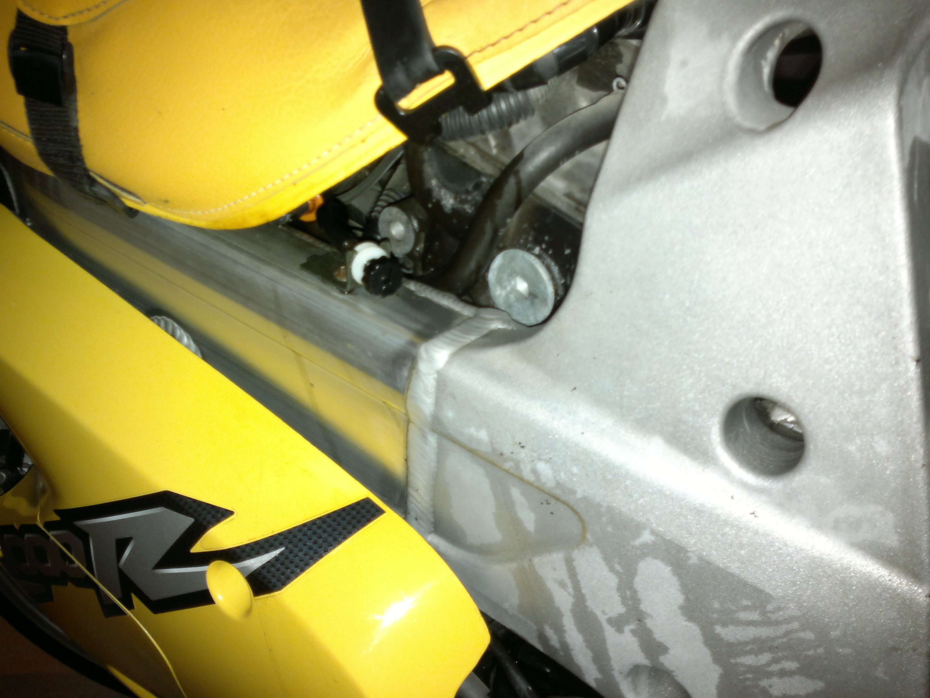

Salut à tous,
En rentrant du mans, je me suis aperçu qu'il y avait de l'huile sur le cadre, provenant du dessous du réservoir. :evil:
Le cylindre AR n'as pas de trace d'huile, ça proviendrai de devant...
Une p'tite idée de ce que cela pourrai être, avant que je mette à démonter tout ça?
Quelqu'un à déjà eu ça :?:

Message par Burnout » 27 sept. 2011 22:16
ca doit venir de la boite a air, le fitlre pour recuperer les remontées d'huile se trouve dedans juste au dessus de ta trace sur le cadre

Message par Krusty » 27 sept. 2011 22:24
Il va falloir lever le réservoir de toutes façons, regarder et nettoyer tout ça :wink:

Message par matbes » 27 sept. 2011 22:26
La durite est peut etre partie de la BAA, cela m'est arrivé en demontant la mienne j'avais oublié de la remettre et du coup plein de gras partout.

Message par jeje306 » 29 sept. 2011 18:30
C'est peut être ton joint de pompe a essence qui fuit, et du coup en coulant ça ramasse tout le gras qui peut se trouver a cet endroit la.
Je dis ça car c'est du vécu, soulève ton réservoir et regarde ton joint ;)

Message par Charly56 » 01 oct. 2011 00:22
Bon et bien, bonne nouvelle... :D
Burnout et Matbes avaient raison, c'était bien la durite en dessous de la BAA qui s'était barrée. :thumbleft:
Je pensais déjà au pire... joint de cache culbu, etc...
Tout est remonté, ça va roulerrrrrrrrrrrr :wink:
