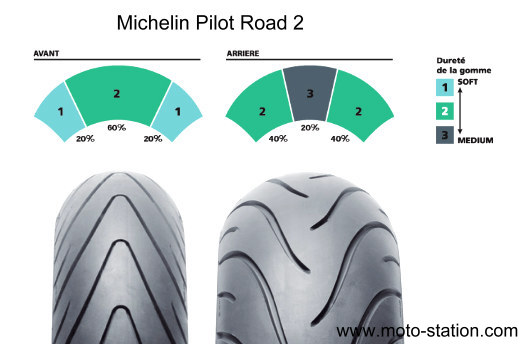

ce qu'il te faut c'est ça un bi-gomme
pour ma part mon dernier train etait pilot power niveau accroche c'est le top mais pour l'autoroute
Pilot Road 2 "Moyen/tendre" à l'avant et "dur/moyen" à l'arrière
