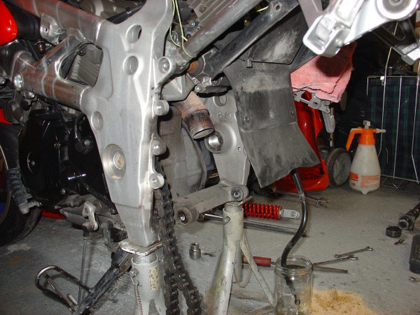

en janvier j' ai remplacé mes roulements(type cage a aiguille) du bras oscillant ,rotary et suspension (mon ordi a planté et j' ai plus de photos).donc je vais essayer de vous syntetiser la manip tout d' abord merci a maitre goeland pour la traduction de la bible.
1 il faut acheter les pieces chez suz car chez ad ou autre on ne trouve pas (essayez quand meme) pour info 300 roro le tout cela comprend les cages a aiguilles +les entretioses car elles sonts brinelées a coup sur.
la dificultée est en fait ailleur il faut bien faire chauffer le moteur pour que les vis de la bride AV de l' echappment ne cassent dans la cullasse
ce qui m' est arrivé.
pensez a prendre aussi des joints d' echapment neufs surtout la bague du manchon cyleindre AR qui est tres fragile
voila je ferrais mieux pour expliquer comment j' ai enlevé la vis cassée dans la culasse.
attention c' est un gros chantier[img][*][/img]
