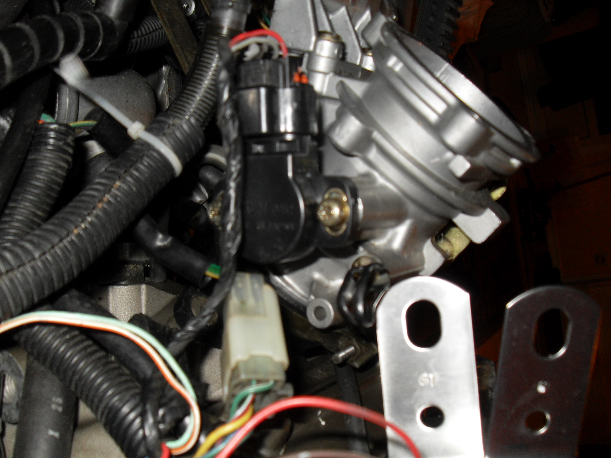

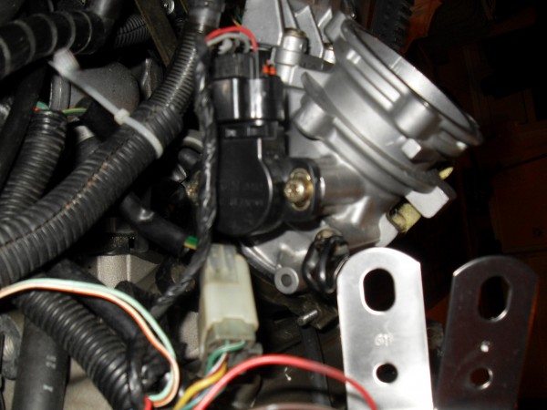

Pour régler, tu as sur le corps des injecteurs le gros capteur noir avec 2 vis , tu déserres les 2 vis légérement et tu tournes dans un sens ou dans un autre le capteur pour faire monter ou descendre le tirer devant le C00 à l'ODB.
Une photo du capteur:
Effectivement, il n'y a plus les photos.
Pour le réglage TPS, c'est très simple. Tu mets ton ODB en mode diagnostic.
Le tiret devant le C00 doit être sur le segment du milieu et quand tu tournes légérement la poignée de gaz, il doit s'afficher sur le segment du haut.
Note: : le changement de position met un certain temps à prendre effet (2-3sec)

tu mets juste le contact pour avoir le code diagnostic mais moteur coupé
et tu dévisses un petit peu les vis torx sécurisé (voir photo) pour bouger très délicatement le capteur de TPS
après tu tournes un poil la poignée pour vérifier que le "-" monte
en plus ca evite de se cramer les doigts sans le moteur
ce que je comprends pas bien, c'est la différence que tu as... entre moteur coupé et moteur au ralenti : ca ne devrait pas changé
