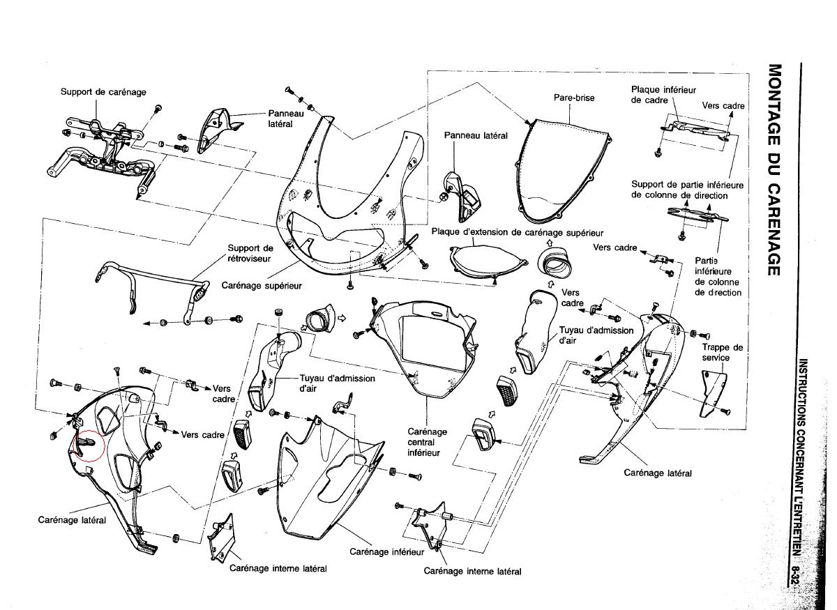

Tiens, un petit plan pour le démontage des carénages.
Le porte fusibles se trouve là où c'est entouré en rouge timide, en bas à droite:

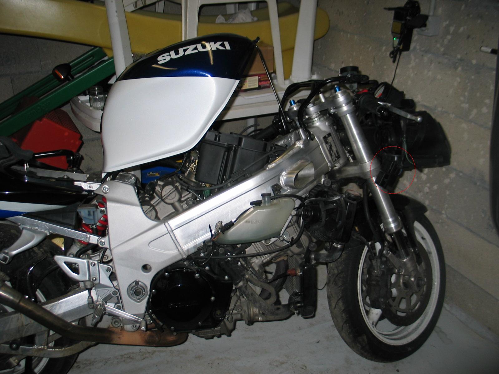

Message par Krusty » 08 mai 2009 08:38
Une petite photo où on voit pendre le porte fusibles entouré en rouge, mais là, désolé les gars, j'avais démonté les carénages et même levé le réservoir, mais pas tombé les deux pneus :mrgreen: :
