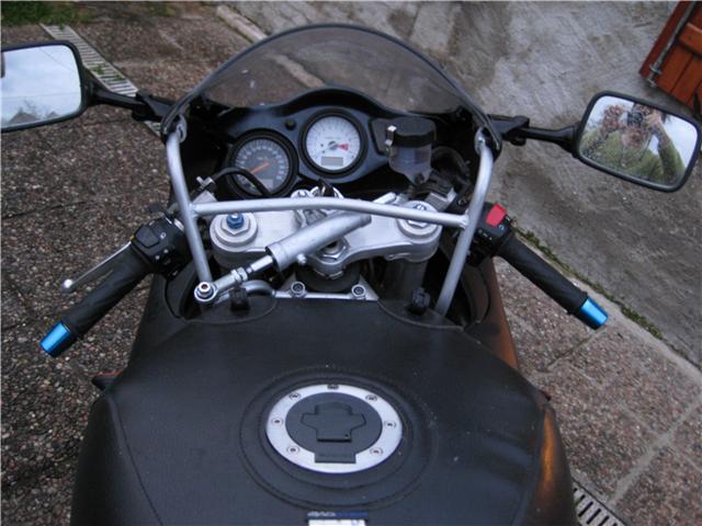

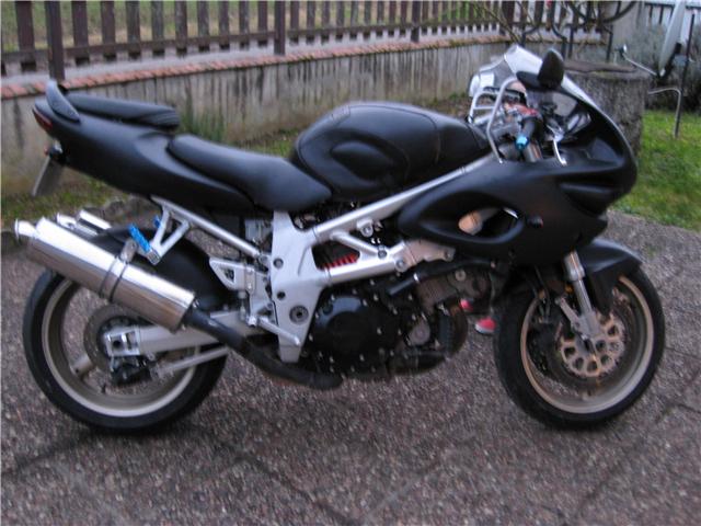

Bon, j'ai trouvé un moto :cheers:
et j'aimerais avoir votre avis de spécialistes du TL...
C'est un TLS de 99. 30000 km, Il est noir MAT (Repeint par l'ancien proprio mais peinture de finition moyenne visiblement, donc à refaire :? ) La moto a été révisée en Novembre 2008 mais n'a quasiment pas tourné depuis (Décés du proprio) L'amortisseur AR a l'air d'avoir été changé mais on n'a pas su me dire par quoi (Je suis en négo avec la femme dudit ancien proprio qui ne sait pas me dire, pas grave) Pneus et Kit chaine 60% d'usure. Pots Scorpion (Je ne connais pas...) + les pots d'origine.
(En cadeau: Protection de réservoir Bagster, lèche roue, Anti vol, RT... )
Et je n'en sais pas plus...
Je vais aller l'essayer, mais avez vous des conseils pour un débutant du TL ? Y a t il des choses à savoir ? Quelques symptômes caractéristiques ?
Vous en pensez quoi ? Je ne sais pas combien elle côte et je ne sais pas si je peux faire confiance en la cote de La centrale... Avez vous une estimation ? Je vous dirai ensuite à combien on me la propose si ça vous intéresse de savoir.
Voilou, merci...
Putain j'espère bientôt l'avoir dans mon garage.

Pas facile de donner son avis sur 2 photos et quelques détails pas sur ... :cyp:
le mieux va la voir et après tu demandes :lol:

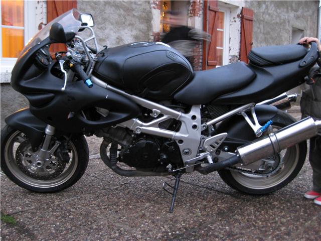

Pour une moto de 99 avec 30 000Km je dirais dans les 3500€ voir un peu plus. Regardes si tu as des factures d'entretien qui pourraient justifier le kilométrage. D'après les photos tu as encore le rotary donc je doutes que l'amorto ait été changé.
Donc chose à vérifier : les pates de fixation de ce fameux rotary ont tendance à se fissurer.

C'est ce que je me dis... Elle a pas tourné depuis Novembre 2008 (ou quasiment pas), elle dort dans le garage.
Bon visiblement faut que je fasse gaffe à l'amortisseur, je vais tenter de trouver des photos d'amorto avec les pattes fissurées pour que ça me donne une idée.
Sinon autre chose à craindre selon vous ?
Sinon une autre photo où on voit une partie du ressort de l'amortisseur... mais elle est un peu floue...

Message par nrb » 09 avr. 2009 14:48
D'après la photo c'est le ressort d'origine.
