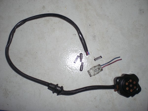

Message par williamTLS » 23 févr. 2009 22:04
oui,si je ne dis pas de betises il y a une "empreinte"centrale et donc 2 pions de reconnaissance,d'ou la presence de 3 fils,enfin goelandl'expliquerait mieux.
il y a 3 fils bleu,rouge,masse noir.j'ai un 2001,je te mp sa photo des que je peux!!

Re: [RECHERCHE] Capteur de vitesse engagée TLS 97
Message par goeland_ » 24 févr. 2009 07:46
effectivement, il y 2 modèles : soit 2 fils (97 et 98 ?) soit 3 fils
par contre c'est tres rare qu'il tombe en rade, tu as vérifié les résistances sur les différentes positions ?
si tu as un TRE, supprime le, il met parfois le souk... :?

Merci pour tes précisions Goeland. En fait je m'en fou qu'il y ait 2 ou 3 fils... Je n'ai pas de panne, j'en cherche juste un autre pour tenter de me faire un IRE.
Par contre mis à part le nombre de fils, au niveau de la forme, ils sont identiques suivant l'année ? Je peux monter indifférement les deux modèles sur mon TLS de 97?

voilà surement le compromis 3 fiches>2fiches
pour le deal eventuel tu as un MP nrb :wink:
Message par goeland_ » 24 févr. 2009 08:49
a priori, le capteur est similaire en forme, la broche est différente
Message par williamTLS » 24 févr. 2009 09:07
peut etre est ce mieux comme ça?! :?
l'autre lien venait du MP à NRB,je sais pas si ça joue.
niveau forme ce sont les meme,il n'y a que la fiche centrale (masse fil noir)en plus .
