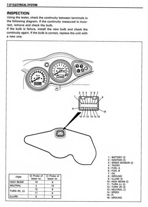

Bonjour à tous,
Quelqu'un aurait-il le schéma électrique des branchements du compteur pour un TLS1000 ?
Je dois changer mon compteur pour un Koso RX1N, mais sans schéma c'est pas gagné !!
Merci
Message par williamTLS » 16 oct. 2007 10:19
voilà:
