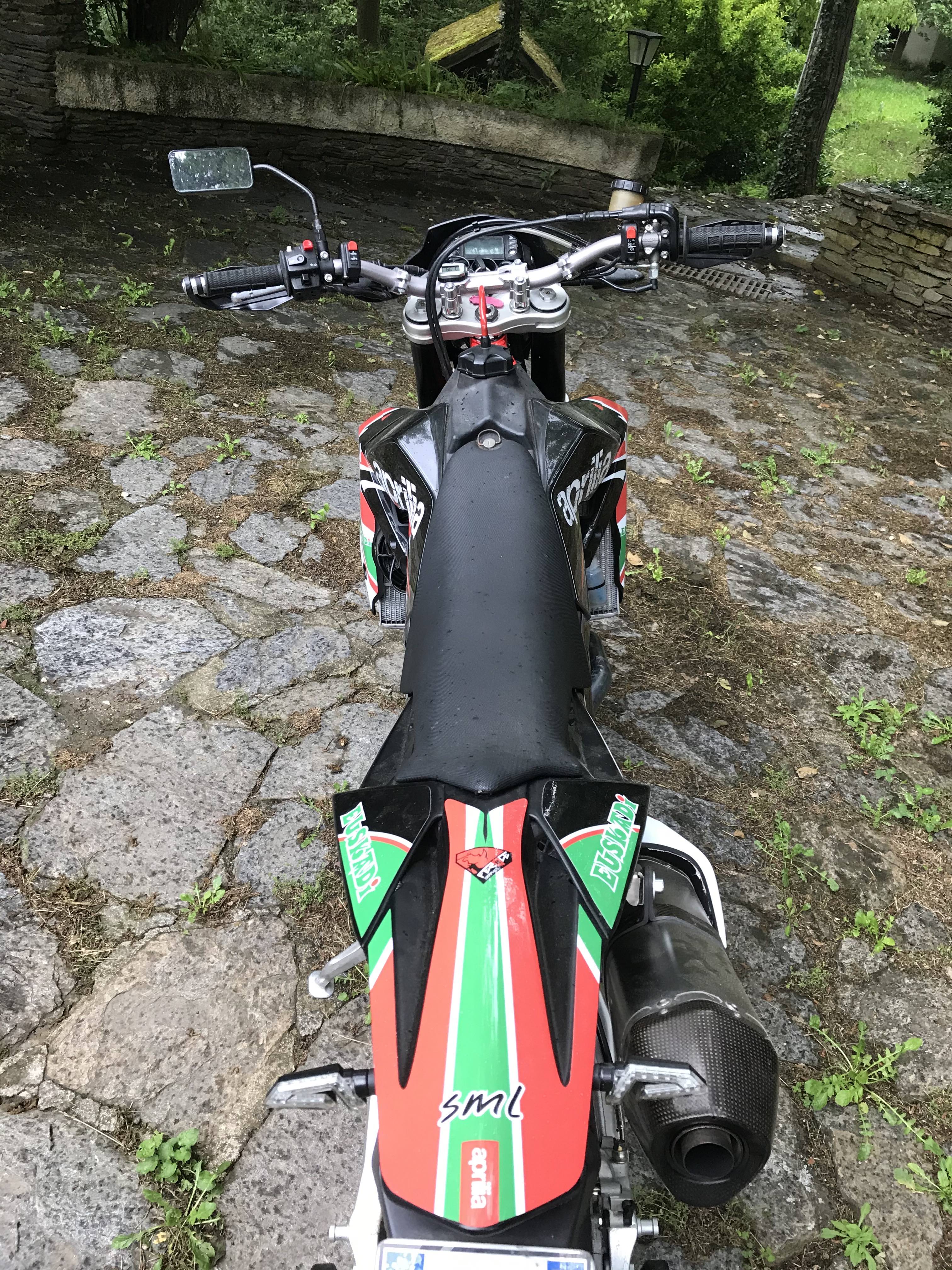

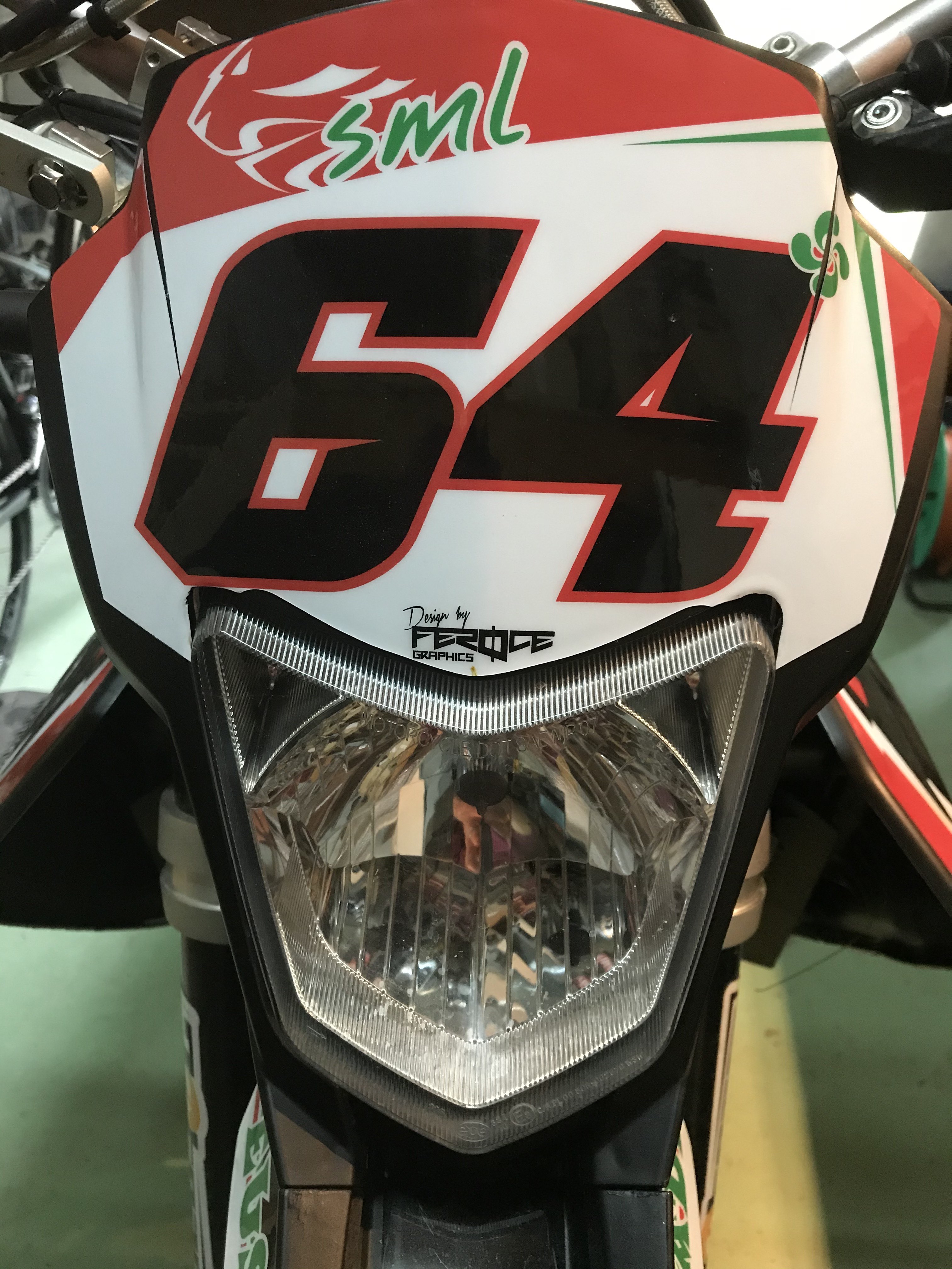

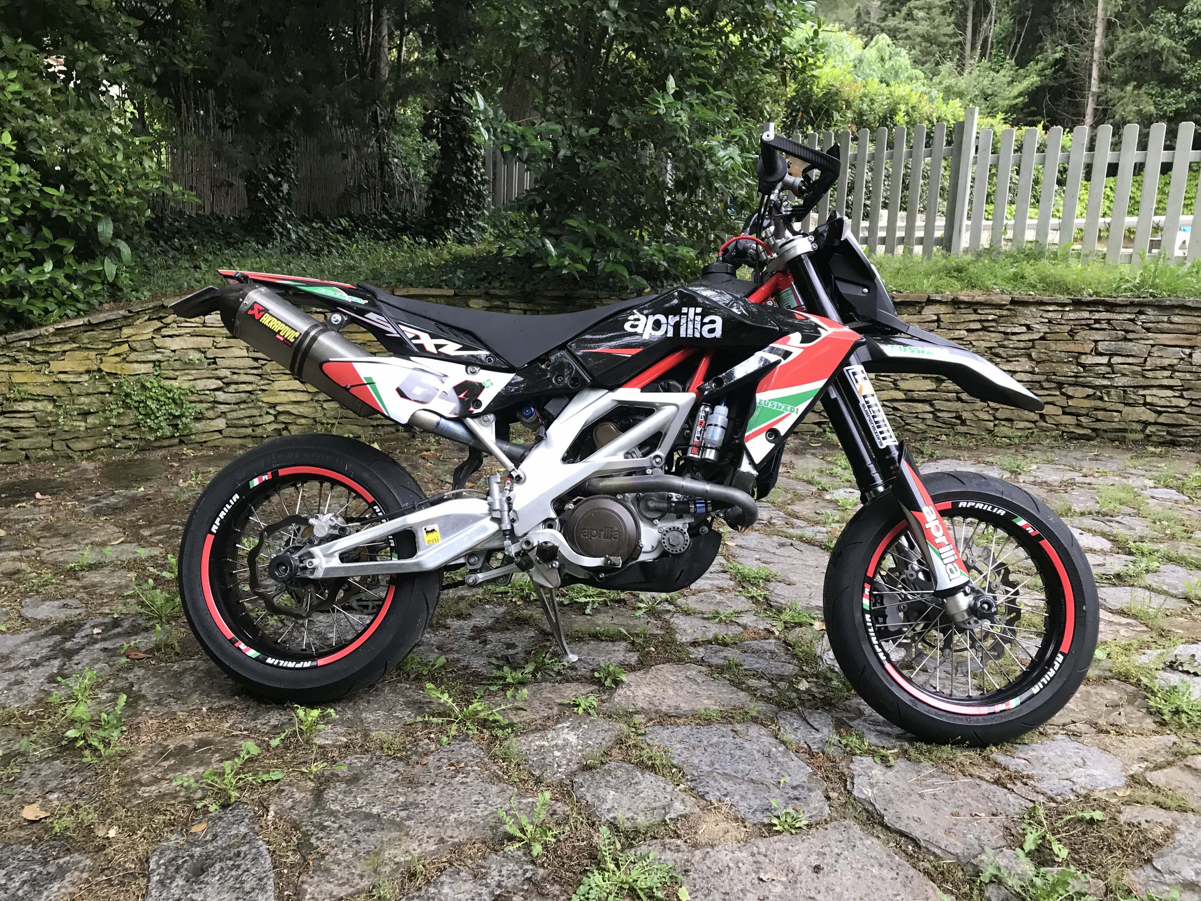

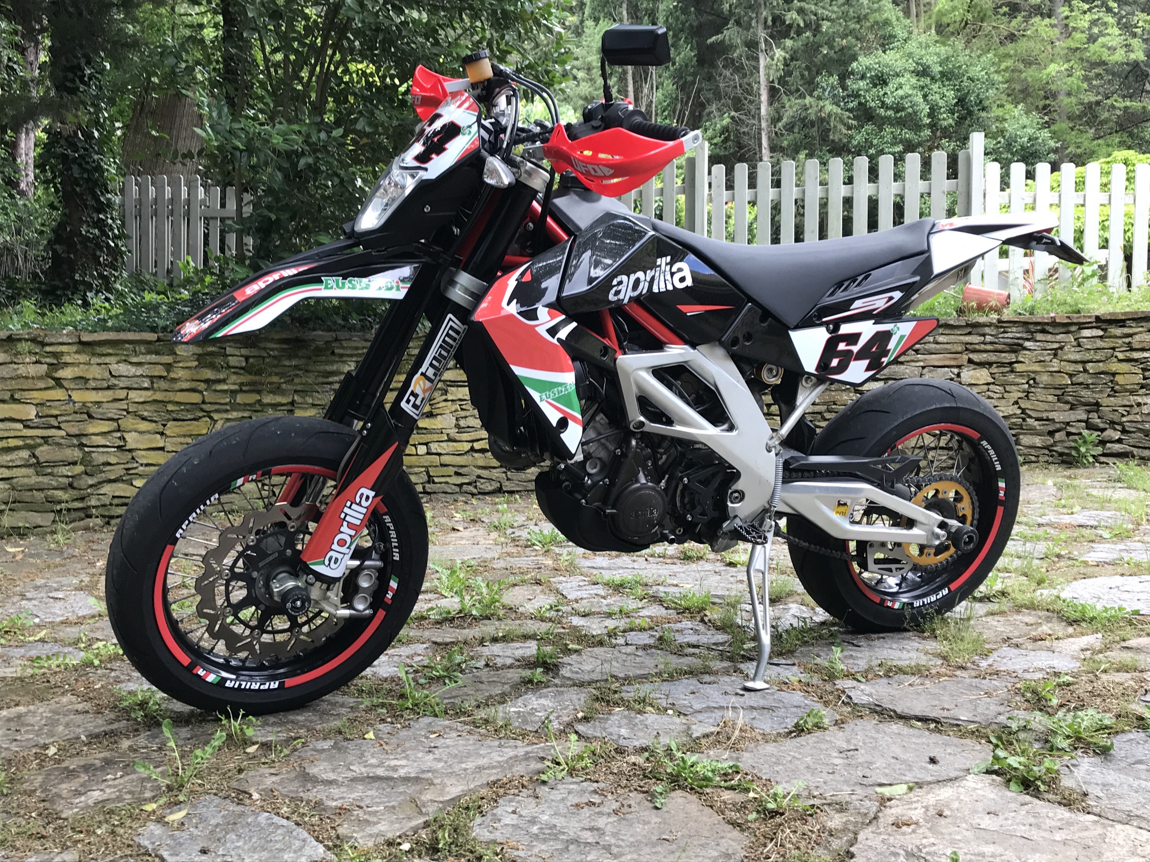

Et voilà.. enfin récupérée la semaine dernière.. déconfinée, toute belle !!
Enfin à la maison !
Bon, j'ai eu des scupules, j'ai enlevé un peu de couleur, mais finalement j'hésite encore sur mon niveau de kéké-itude :)
Par contre j'assume complètement mon ego-Trip :)
Bon, encore un petite connerie à régler dans le semaine (richesse à reprendre), et ça devrait être bon !
Yarglaaaa !! :cheers: :angel4: :bounce:

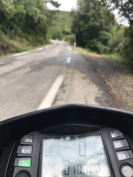

Et voilà.
De retour de la dernière bonne grosse sortie de l'année, avec 10500 km au compteur. Soit... 2000 km en 2 ans ! :toothy7: Pfiouuu, à ce ryhme là, les 100k km comme SuperMamie, c'est pas pour demain la veille :)
Mais bon, 2 ans, et 2000 km, c'est le temps qu'il aura fallu, au final, pour qu'on commence à se connaitre et s'apprivoiser mutuellement, elle et moi je crois.. Clairement, plus je roule avec et plus je l'adore, c'te brêle ! Facilité, légèreté, watts, il n'y a vraiment rien à jeter dessus. Même le confort se révèle finalement très correct et n'est en rien un souci !

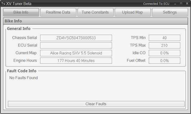

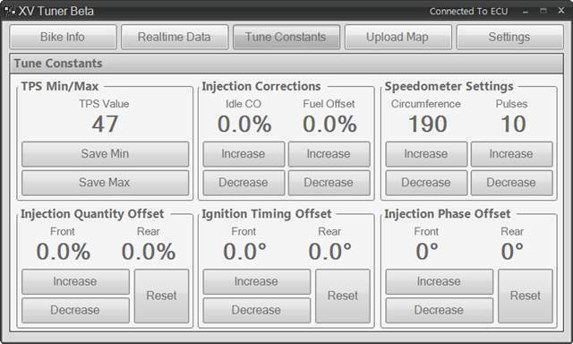

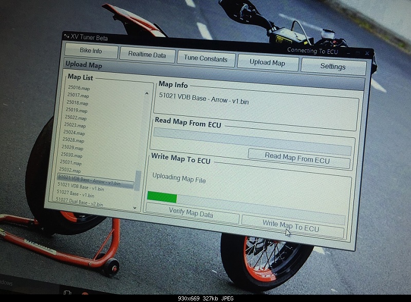

== LA JOIES DES CARTOS ET DE XV TUNER ==
Comme toutes les bécanes injectées du monde, la SXV a donc une carto dans l'ECU.
Et comme pour toutes les bécanes injectées du monde (ou presque), tu peux fabriquer et injecter la carto de ton choix, pour avoir quelque chose d'adapté à ta config mécanique (admission, échappement, etc), ou pour obtenir un certain comportement moteur...
En l’occurrence, il te faut le logiciel dédié ("XVTuner"), et.. le câble dédié !! (sinon ça serait trop facile). A 200$ le morceau, t'es content !
(Mais t'as vraiment le choix alors tu raques).
Dans XVTuner il y a un catalogue de cartos à disposition. Alors t'écumes les forums pour essayer de savoir laquelle correspond le mieux à ta config.
Puis t'injectes, et tu pries pour que ça marche.... :)
Dans mon cas, au sortir du déconfinement, quand j'ai récupéré la belle dans sa nouvelle livrée, je suis parti faire un tour avec mais m... elle tournait comme une patate, particulièrement à bas régime, et toujours avec un ralenti super haut...
Du coup, tu pars un peu dans tous les sens : carto pas bonne ? Richesse pas bonne ? Prise d'air quelque part ?
En fait avec cette bécane, t'es toujours le cul entre deux chaises, avec deux vérités à concilier :
1/ Ca reste un tas de féraille normal, régit par les mêmes règles et mêmes principes que tous les autres tas de féraille de son espèce. Donc commence par réfléchir comme si c'était une moto normale, de faire des recherches de panne normales, avant de t'emballer dans tous les sens.
2/ Mais en même temps, c'est une bécane qui n'a pas de gras. Nulle part. A part son pneu ridicule en 180 AR, tout est pensé, taillé, dimensionné au mini. Donc tout écart se paie cash et a une influence immédiate.
Et un troisième fait avéré et important : il y a effectivement quelques pointures en SXV, des gens qui connaissent ces motos sur le bout des ongles, mais ils sont éparpillés un peu partout sur la planète, et pas forcément toujours joignables...
Du coup, même à l'heure d'internet, t'es quand même un gros peu souvent tout seul avec ton piège quand il s'agit de résoudre les problème....
Alors, bah.. j'ai appris.

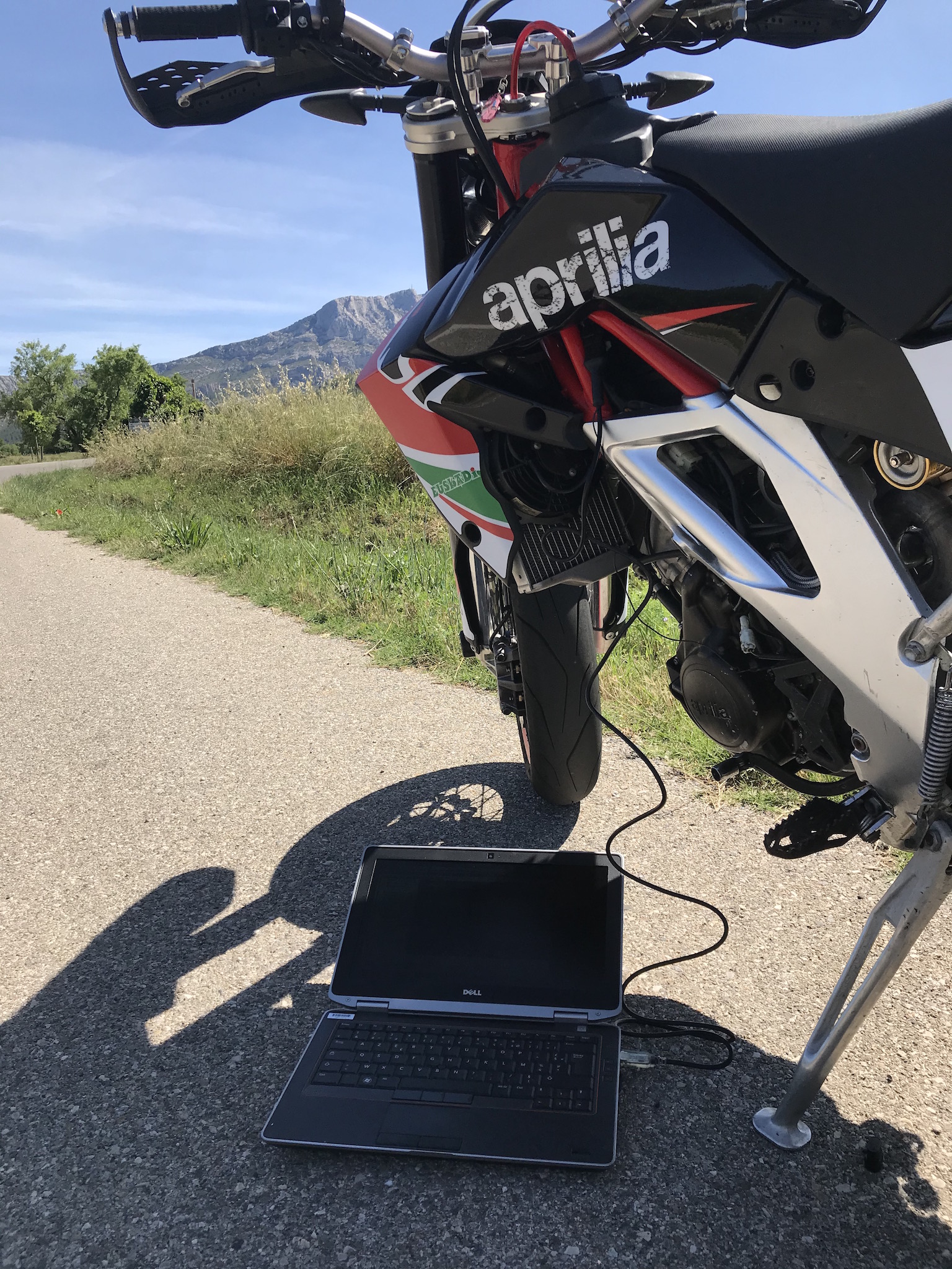

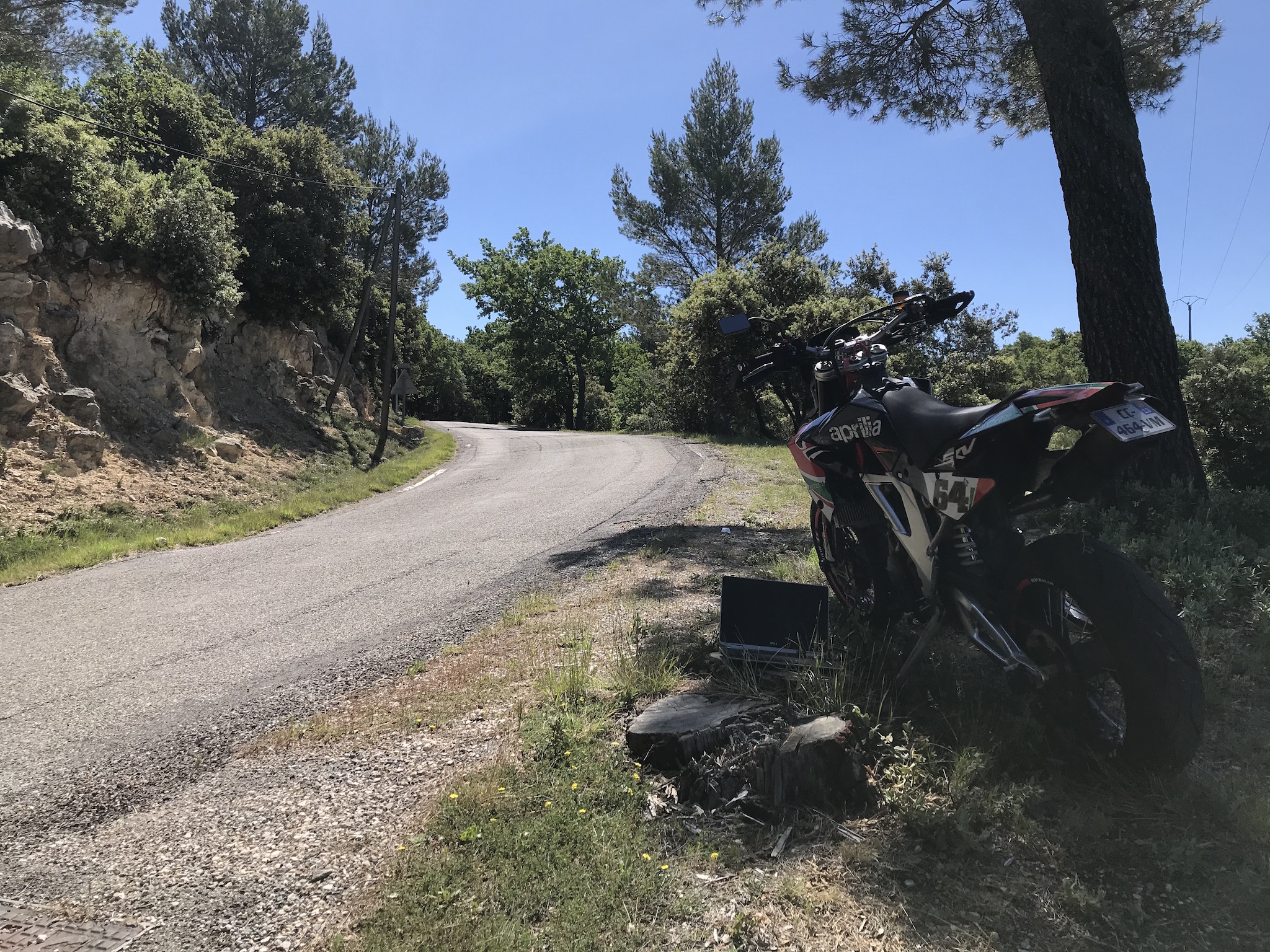

A me servir de XVTuner, pour régler le TPS (l'ouverture des papillons), le ralenti, et la richesse. Comme sur un bon vieux carbu et ses deux gicleurs, tu peux régler la richesse de ralenti et la richesse principale.
L'idéal c'est de le faire au mitobanc, avec une sonde lambda, pour ajuster tout ça.
Mais tu n'as pas toujours de sonde lamba, ni de mitobanc à disposition. Alors t'apprends, par la force des choses et armè de ton laptop, à régler la richesse "ralenti" et la richesse "principale" de ta moto, juste en roulant, au feeling, en essayant de comprendre et de sentir ce que t'ont raconté les Anciens...
Et finalement, après une matinée sur les routes avec ton laptop dans le dos, à rouler et bidouiller les paramètres, jusqu'à obtenir un comportement à peu près acceptable, pas trop de pêts, un ralenti viable, bref un truc où t'es presque rassuré et où tu peux t'occuper d'autre chose que d'écouter ta brêle en permanence à la recherche du moindre bruit chelou :)
Par une belle matinée de mai :
Tu roules....
... tu t'arrêtes.
Tu reprends la route quelques km...
.... tu t 'arrêtes encore.
Et seulement quand t'as fini, tu rentres chez toi après avoir paramétré ta moto comme il faut :)

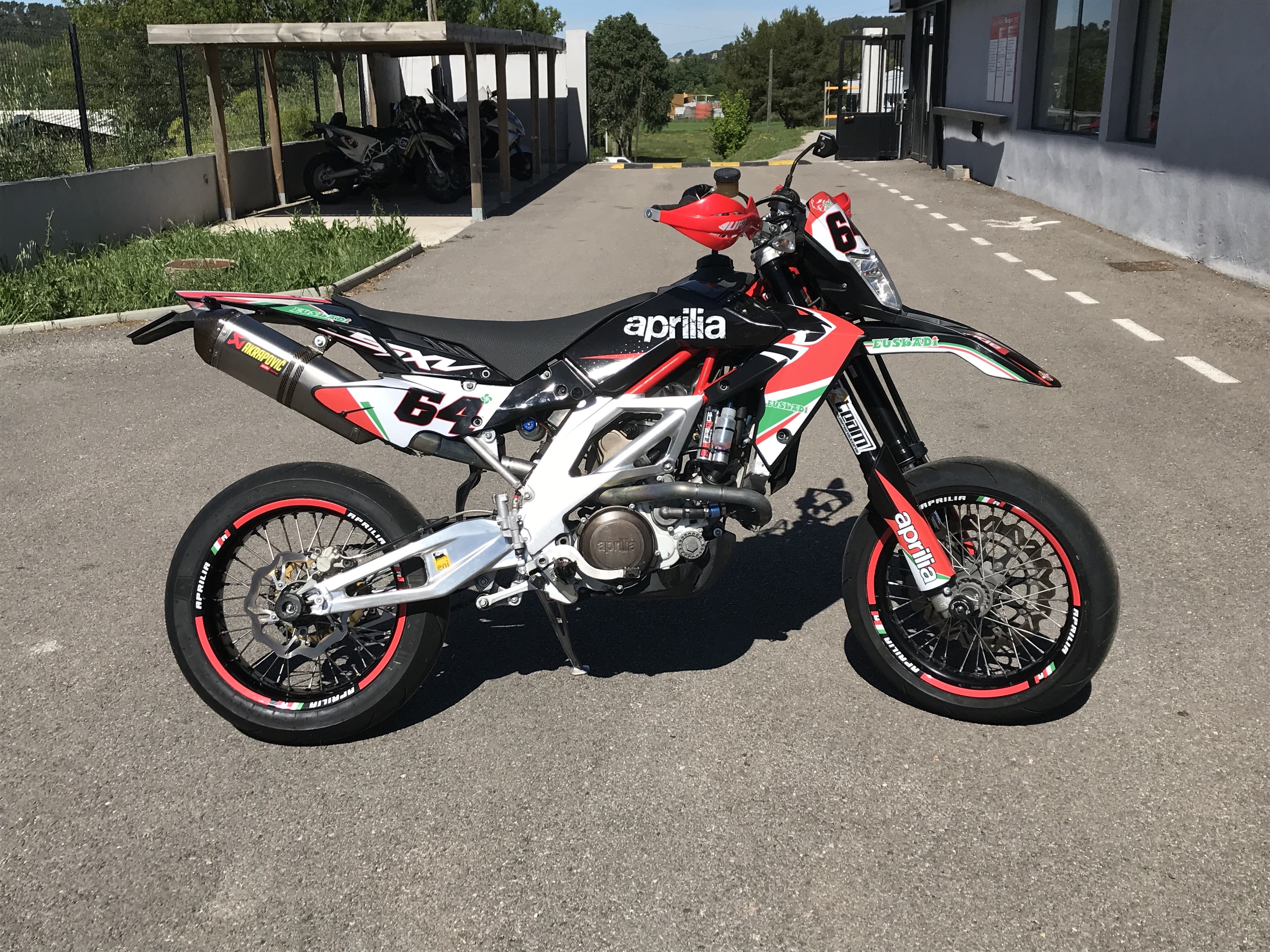

=== JUIN : TRACK & ROAD ===
Bon, entre deux scéances de prise de tête sur la carto, j'ai quand même pu rouler un peu...
Manière de valider que tout était bon sur la brêle, je me suis laissé tenter par une journée au Driving Center du Castellet.
Petit circuit, 100% asphalte, pas trop loin de la maison, juste pour faire des ronds et vérifier que la moto tournait rond et que le pilote n'était pas trop rouillé...
Du ciel bleu, la brêle qui tourne impecc' ou presque, on a laissé tomber toute véléité de chrono, mais pour se dégourdir les bielles c'était juste parfait !
Bon, quand je dis "parfait"... pour une SXV, hein !, faut pas déconner non plus...
J'ai quelques ratés à l'accélération parfois, un ralenti instable (surtout en fin de session), et un léger suintement d'huile, donc il y a encore du boulot, mais dans l'ensemble, on peut dire : "Même sur piste.. validé !"
Mais va quand même falloir que je me penche sur ça prochainement...

Ma config : Filtre mousse PiperCross, couvercle de BAA retiré, échappement Akrapovic avec chicane.
VERSION 1 :
Map Alice Racing
IdleCo : 4,7%
FullOffset : 2,3 %
Lambda OK, mais “lag” de 2-3s environ à 4000trs à la coupure des gaz.
Fonctionnalité normale de la map. Insensible sur piste, relou à mort sur route.
A noté la ZR repoussée de 1000 trs par rapport à l’origine.
VERSION 2
Map : SXVINWA 3.0 (Version perso de la 15022 développée par Michael à l’époque, avec exactement la même config que la mienne.
IdleCo : 0
FuelOffset : 0
Et là, Lambda OK sans toucher à rien, moto un peu moins rageuse dans les tours, mais fonctionnement nickel sur toute la plage de régime..... une fois le ralenti correctement réglé ;)
En fait je suis allé regarder, et le fait d’avoir diminué le ralenti à la molette m’a fait diminuer le TPS d’une unité. Manifestement suffisant pour retrouver mon comportement nominal. Ouf :)

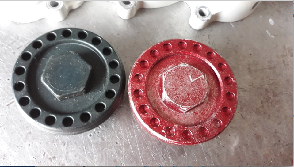

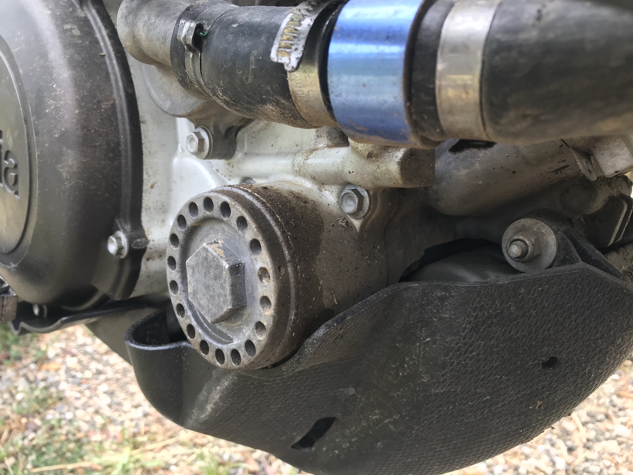

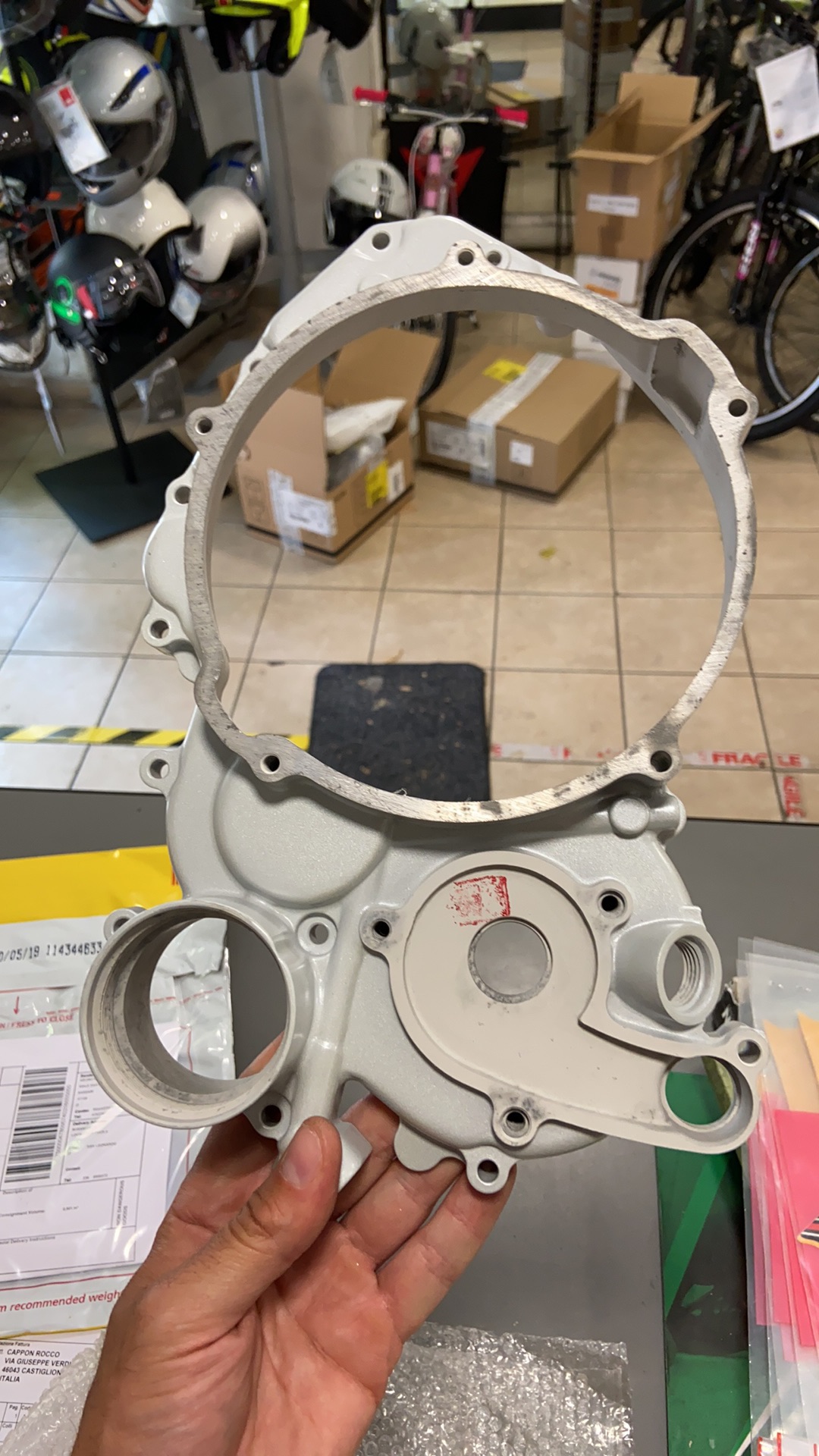

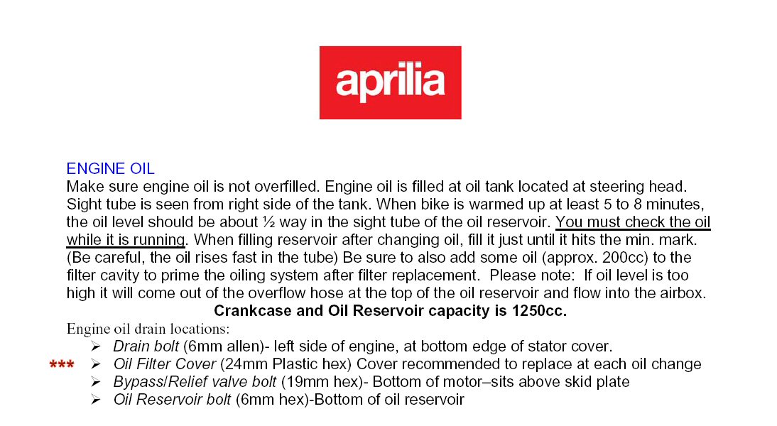

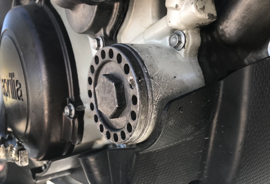

Mais pendant ce temps-là, le bouchon du filtre à huile continuait à faire la gueule, il allait falloir s'en occuper.
On était le 15 juin. D'autres virées en vue avec la KTM, ça pouvait attendre un peu (ne serait-ce que le temps d'essayer de comprendre ce qu'il fallait faire pour résoudre le problème...)
Donc c'est reparti, schéma classique et rodé désormais : FB FR, FB UK, forum US... tu ratisses un peu partout pour savoir si t'es le premier à qui ça arrives, et tu commences à plonger dans les joies de l'univers SXV... :)
"C'est classique petit : le joint torique d'origine est trop petit et trop fin, il te faut en mettre un plus gros.
- Ah, moi quand j'ai eu ça, je n'ai pas changé le joint, par contre j'ai changé le bouchon et ça a résolu mon problème."
Bon. Ben OK. On va commencer par bouchon neuf et joint neuf, et on va voir où ça mène. 15 jours pour avoir les pièces, c'est du standard, faut jamais être pressé...

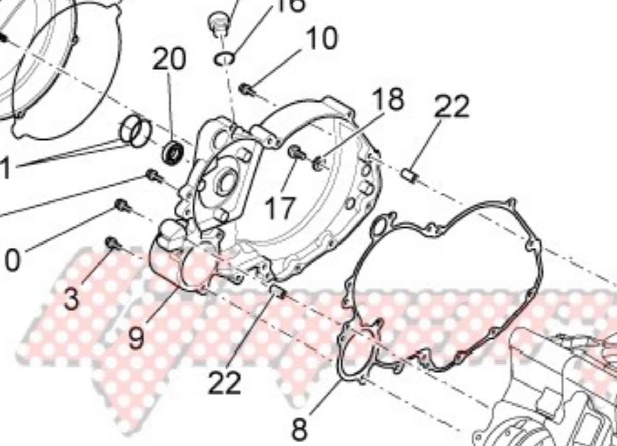

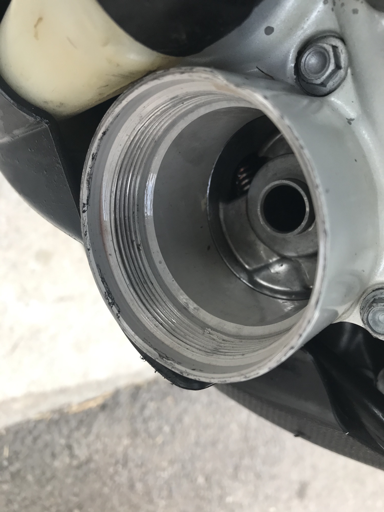

Début juillet je dépose les pièces et la moto chez mon mécano habituel, et à 11h, coup de fil (c'est jamais bon quand ton mécano t'appelles en pleine journée comme ça...)
"M'sieur sml, vot' carter est tout foiré, quand on met le bouchon neuf il se fait éjecter du carter à la mise en route, votre filetage est HS, va falloir changer le carter !"
:sad5: :sad5: :sad5:
Oh p*tain c'est quoi encore ce bordel ????
"Ben regarde, tu vois, ton bouchon, il a un max de jeu dans le taraudage du carter. Même le tout neuf. C'est ton carter en cochonium italien qui n'a pas aimé les vidanges toutes les 500 bornes... Trouves-toi un nouveau carter sinon c'est mort...."
P*tain quelle merde ces italiennes...
:sad5: :sad5:
Bon, visuellement c'est pas flagrant, mais pourtant c'est avéré... ni le nouveau ni l'ancien bouchon ne tient en place dans ce carter :(
Bon, ben, voilà quoi. C'est parti...
http://www.pieces-aprilia.com > carter kivabien (#9) > paypal > go on commande un carter, et tout son lot de joints, roulements etc qui vont avec.
Miiiiip.
Bienvenue chez Aprilia mon bonhomme. "Stock zéro - pas de date de ré-assort connue"
Aaargh ! :violent1:
T'écumes tous les sites de pièces Aprilia (GoParts, UltimateParts, EasyParts, UNameItParts, ...) de la planète, mais au final ils se fournissent tous à la même usine, du coup même réponse partout....
"Désolé, anapu mon pote. Dégotte-toi une occase."
:sad5:
Alors tu lances ta bouteille à la mer sur tous les groupes forums etc, jusqu'à ce qu'un mec en Italie finisse par te répondre :
"Eh, bonhomme, c'est ça que tu cherches ?"
"Rhaâââ mon sauveur !!! J'achète !!
- OK ça part demain !"

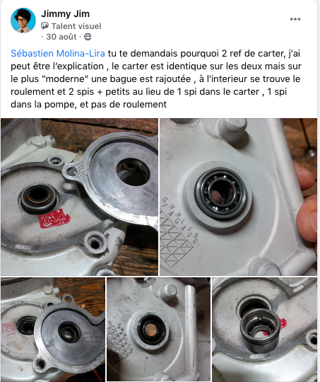

Sauf que 2h plus tard...
"Euh, attends... toi tu parles de la ref "AP851019", mais sur l'emballage de mon carter, moi, il y a marqué "AP9150147. Ca t’intéresse quand même ou pas ?
- Ben, euh, je ne sais pas moi.. c'est quoi la différence ?
- Aucune idée."
P*taiiiin !
Tu te crois tiré d'affaire, mais en fait pas du tout.... parce que sur cette brêle, même si sa carrière a été courte (2006-2012), et sa diffusion confidentielle, et bien Aprilia n'a jamais cessé de la faire évoluer (ou essayé de la rendre fiable, disons), et du coup pour chaque pièce t'as toujours 2 ou 3 références, selon la génération de la pièce. Et pas des petites pièces hein... Carters Moteurs, 2 références, pistons, 2 références, joint de culasse, au moins 2 références, basculeurs, etc... Et pas adossé un un millésime hein, sinon ça serait trop facile, hein. Genre tu connais l'année tu retrouves la réf.... Naaaaaan !! Au fur et à mesure de la production et des correctifs apportés, de nouvelles pièces, plus fiables, se sont substituées aux anciennes, et ne sont pas compatibles entre elles (tant qu'à faire).
Donc tant que tu ne l'as pas dans les mains, t'es jamais vraiment sûr de la réf qui est dans ton moteur, sauf si tu es certain qu'il a été produit APRES un tel autre dans lequel la modif avait bien été implémentée....
Tout un poème encore ce truc...
Mais bref, me voilà, en plein mois d'août, avec :
- un carter supposément foiré, à remplacer
- ledit carter introuvable en neuf
- un carter neuf qui traine au fond d'un carton en Italie mais qui n'a pas la bonne réf
- quelques carters d'occase de-ci de-là disséminés à travers l'Italie, mais pour lesquels les proprios sont infichus de me dire à quelle réf ils correspondent.... Tout au plus une date de fabrication, marquée sur le carter, mais pas le P/N.
Alors tu fouilles, tu creuses, et tu finis par tomber sur ça.
Ou, en français et en bref pour les plus feignants...
Capture d’écran 2020-10-05 à 22.21.26.png (356.7 Kio) Consulté 10167 fois
Ce qui confirme donc qui OUI, t'es niqué...
L'ancien carter ne s'adapte pas, et le nouveau est introuvable en neuf.
A force d'échanges avec les uns et les autres, tu finis par en trouver un à priori bon, tu achètes, mais bon, Italie, mois d'août, Covid, toussa.... 3 semaines plus tard le carter finit par arriver et, TADAM !, le verdict tombe : c'est la même cochonnerie que t'as sur la moto, les deux bouchons flottent dedans aussi ! :shock: :shock:
Bon, c'est quand même une bonne nouvelle, parce que ça veut très fortement dire que ce n'est pas du coté du carter que vient le problème..
Et notez que moi ça m'arrange, parce que j'ai passé sous silence, mais remplacer le carter ça vaut aussi dire changer les joints et roulement de pompe à eau, le joint du carter d'embrayage, etc, et que là dedans AUSSI, il y a des pièces introuvables ou presque (elle mettront 2 mois complets à arriver).
Donc bon même si j'en avais trouvé un neuf, changer le carter ça aurait été une belle m*rde !!
Bon, OK, mais à part chialer, on fait quoi maintenant ?
Je résume :
- On est le 20 août
- le bouchon de filtre à huile ne tient pas en place
- manifestement ce n'est pas le carter le fautif
- j'ai une balade prévue le 23 août
- j'ai un roulage prévu à Alès prévu le 19 septembre.
Bon, le 23 août c'est mort, pour le 19/09 reste peut-être un espoir.
Puisque le carter est OK, changeons de bouchon !
Ou plutôt, faisons un bouchon sur mesure, mieux ajusté !
Sauf que Aout, vacances, toussa... ton sauveur potentiel est fermé jusqu'en septembre !
P*tain ça va être chaud pour Alès.... :sad5:

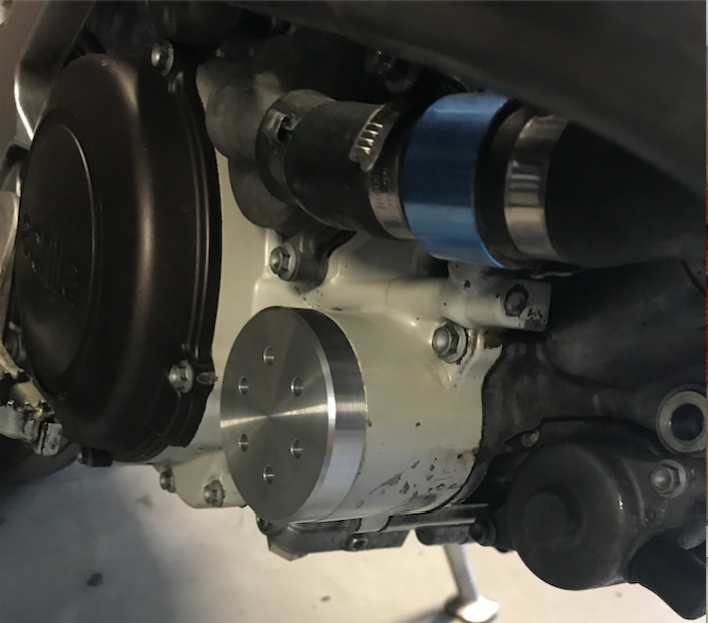

Quand tout d'un coup tu te souviens qu'un gars t'avais proposé un bouchon bien moche en "ERGAL" (jamais entendu parlé avant) pour ton carter.
Genre anodisé et plus-mieux-mieux..
Bon, rien que l'anodisation bien moche m'avait fait fuir, mais au point où j'en suis.. je ne suis plus à ça près...va donc pour le bouchon rouge et moche, si ça peut me permettre de rouler...
Mais encore une fois, Italie, La Poste, Covid, toussa, c'est pas gagné cette affaire (et puis je ne sais même pas si ça va résoudre mon problème, en plus..)
Du coup en parallèle je fais ma pleureuse auprès d'USV Racing pour qu''ils me mettent au dessus de la pile dès leur retour de congé..
Ca me foutrait tellement les boules de rater le WE cevenol, (qui était à la base un WE d'Avril repoussé cause Covid). Si j'avais su.. :angel4:
Et c'est ainsi que le 10 septembre, après près de 2 mois d'immobilisation.....
Mon beau bouchon tout neuf est en place, avec le joint torique à la bonne taille !!
Bon, pour la petite histoire, le fameux bouchon rose en Ergal est finalement arrivé le même jour, et aurait également fait parfaitement l'affaire..
:violent1:
=== MORALITE ===
J'ai passé deux mois et des heures au carré à la recherche d'un carter qui ne se fait plus, j'ai commandé tout un kit de joints et roulements en tous genres pour remplacer le carter qui finalement est resté en place, j'ai craqué la CB et fait ma pleureuse auprès de USV pour qu'ils me taillent un bouchon sur mesure..... alors qu'un p*tain de bouchon moche d'occase à 30€ et un joint torique à 5€ auraient suffit à résoudre mon problème en 15 jours.
Alors, oui, c'est cool, avec la SXV j'apprends plein de trucs, mais des fois, l'apprentissage plaqué or mais un peu mal au fion quand même.. :lol:
En tous les gars BIG BIG UP à Raff de 2RTEAM pour m'avoir supporté tout l'été (dans les deux sens du terme) et accompagné dans cette galère, et avoir intercédé auprès de USV Racing qui m'a sorti un bouchon en 4 jours ouvré, une vraie prouesse !
Deux adresses incontournables, pour les Sudistes et pour tous ceux qui sont toujours à la recherche de Pros dignes de ce nom (et de confiance !!)

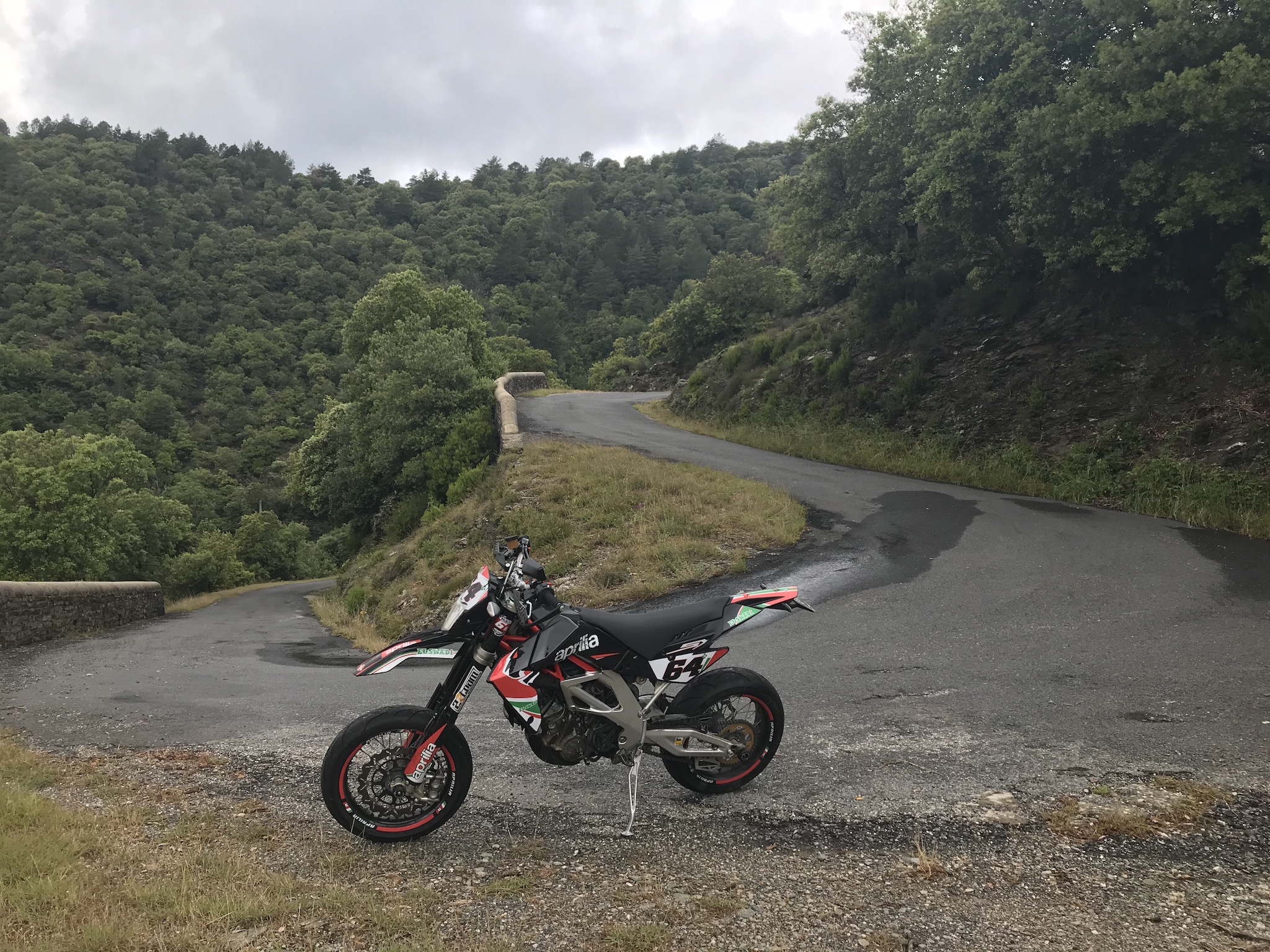

3 vraies sorties cet été...
Les Cévennes en juin, SUR le mouillé, au lendemain d'un épisode Cévenol (décidément).
220 bornes de chevrettes détrempées et ravinées, mais on s'était bien marrés quand même....
Et au passage, franchissement du cap des 10.000 km (bon, je triche, le moteur a été changé à 3500km. Mais c'est rigolo quand même.. :angel4: )

Ou tu découvres, par hasard, qu’Aprilia préconise de remplacer le bouchon de filtre à huile.... à chaque vidange !! :shock:
Ils sont fous ces italiens !! :violent1:
