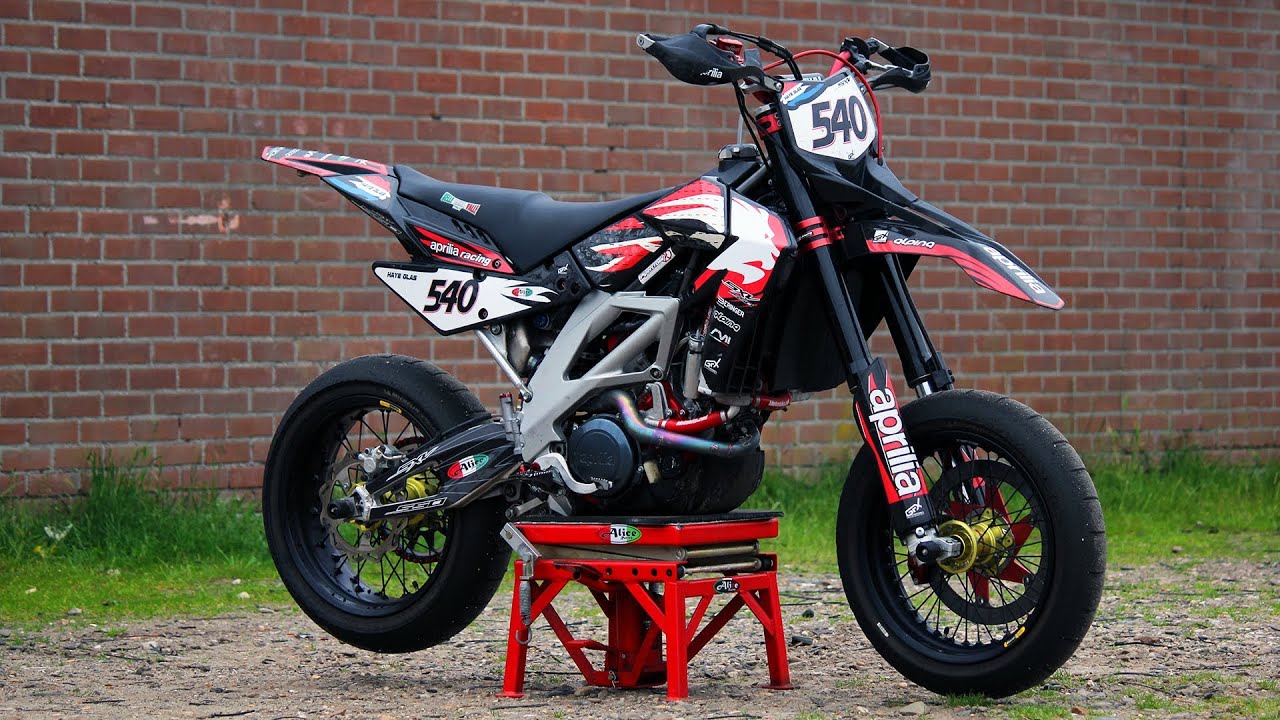

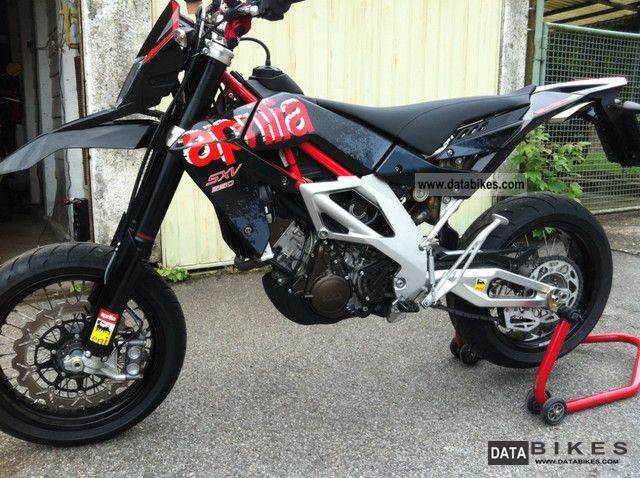

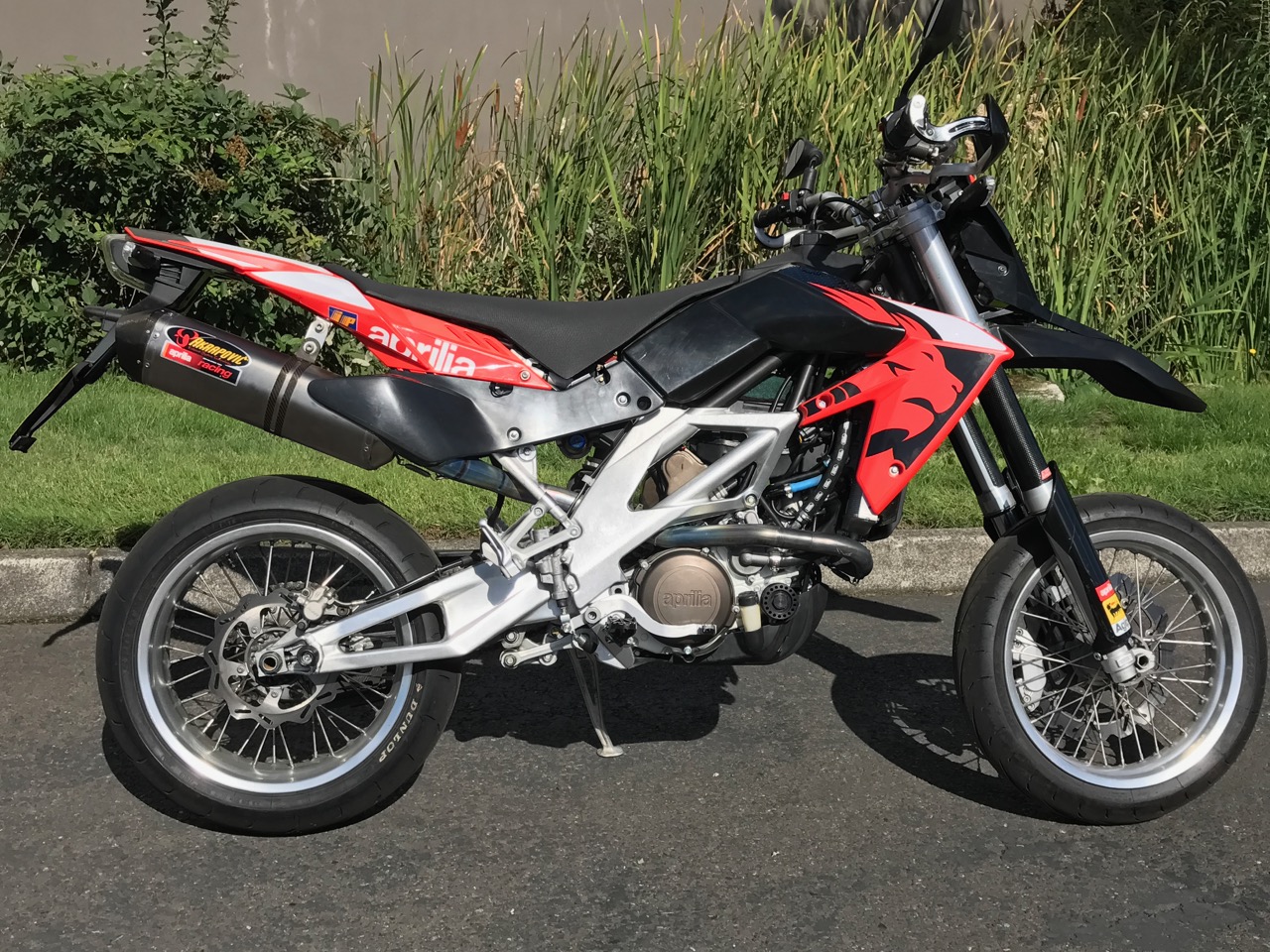

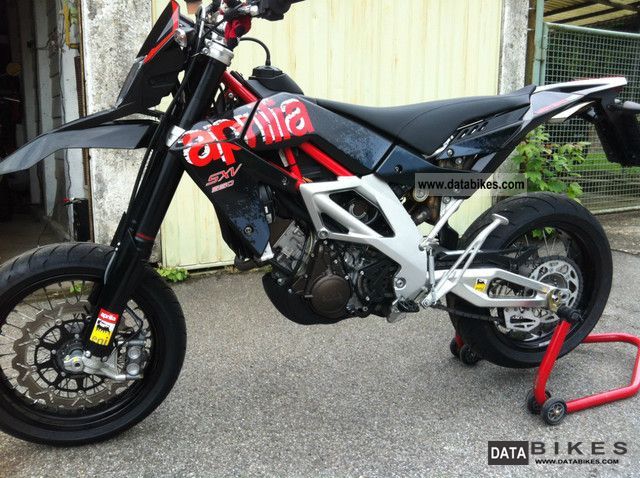

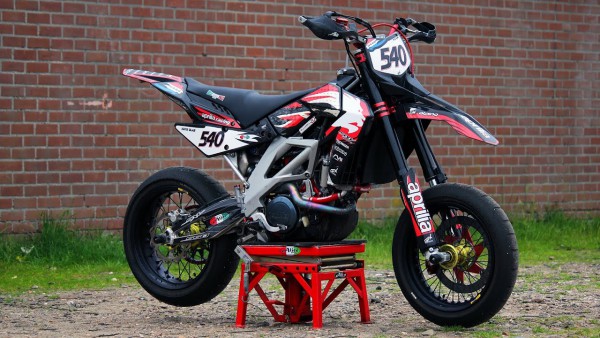

J’aimerais me faire un kit déco perso mais j’attendais un peu parce que :
- d’une part ça coute bonbon (200€)

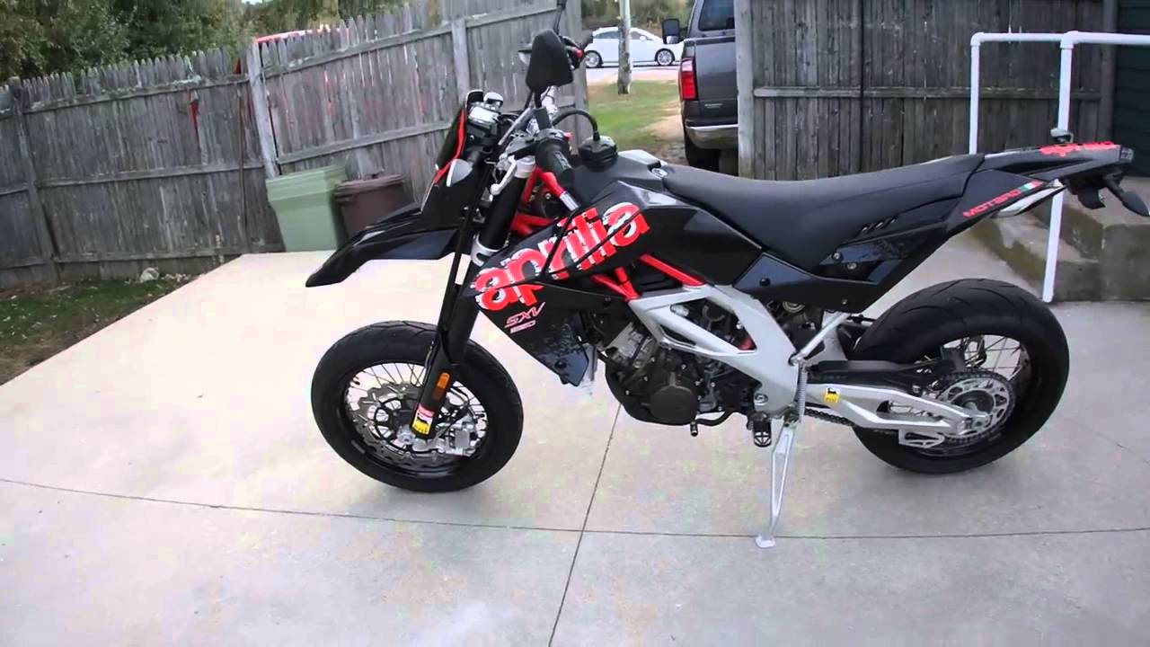

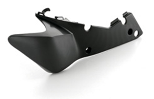

- d’autrE part il existe différents plastiques latéraux pour SXV (avec ou sans plaques numéro, bombée pour Akra ou plats pour les pots sous la selle), sas compter que j’ai 2 réservoirs (12l et 8l) aux formes bien entendu différentes.
D’origine, sans plaques numéro :
Et avec plaque numéro
J’avoue qu’avec les plastiques d’origine je trouve l’Kara un peu trop expoisé au regard.
Je vais monter ça à droite, et donc une plaque numéro à gauche.
Ce nb’est pas miraculeux, mais ça cachera un peu la misère...
Donc avant d’acheter des autocollants faut que je définisse la conf’.
Si décide la garder ce sere 12L+Akra et déco perso.
Si je ne la garde pas, je la remets en origine, et je mets un kit déco d’origine aussi.
On verra ça au printemps ;)

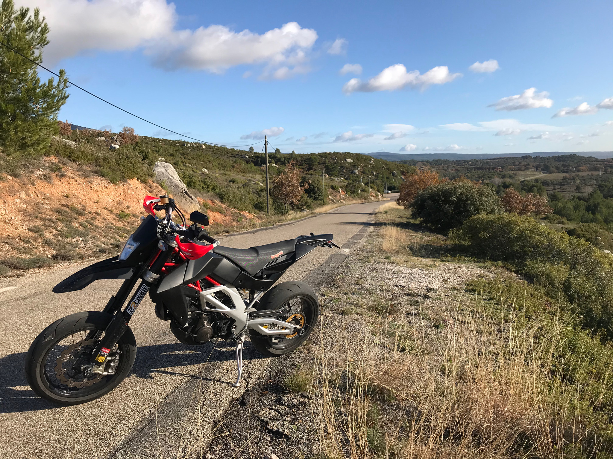

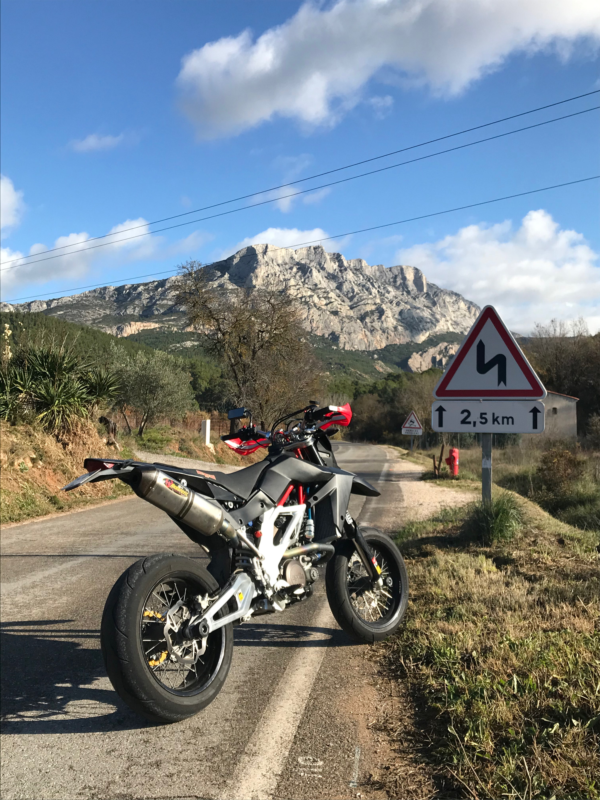

Bon, petite sortie lundi dernier sous un magnifique soleil pour valider tout ça en dynamique.
J’avais un peu peur pour l’upload de la nouvelle carto, mais en fait, si on sut bien le protocole et *surtout* que l’on baisse le débit, tout se passe nickel et c’est l’affaire de quelques minutes.
Petit coup de stress au démarrage mais malgré la température ambiante (10 degré) et la réputation de m*rde des SXV pour le démarrage à froid, elle finit pas péter sans trop rechigner et ne péter ni batterie ni démarreur (et rien que ça, j’étais content :D )
Bon, assez causé. 1ère, et gaz vers les virolons de derrière la maison.
Dès les 1ers tours de roue, on sent vraiment la différence avec le Silmoto. Comme annoncé partout, la moto est vraiment transfigurée, Le petit twin creux et plein d'allonge (ZR à 10.000 trs), s’est transformé en 'romono, avec un comportement qui rappelle les 450 de SM ou d’enduro.
A la moindre rotation de la poignée de brooooaAAP, ça part direct !
Même en 3, vers 4-5000 tours, tu donnes un coup de gaz franc et la roue décolle direct sans avoir à tirer sur le guidon.
Je ne dirais pas violent, mais “franc”, carrément, oui..
D’ailleurs va sûrement falloir faire gaffe à ne pas ouvrir comme un débile sur l’angle, parce que ça repart fort dès le bas du compte-tour, quel que soit le rapport !
Bon, “le bas”, c’est façon de parler.
Ralenti parfaitement stable à 2000 trs.
De 2000 à 3500 fonctionnement assez erratique, genre qui manque un peu d'essence. Impossible de se laisser glisser sur un filet de gaz.
Comme une merde dans l’essence, ou je ne sais quoi. La richesse est réglable sur la plage 0-3000, je crois qu’il faudra que j’enrichisse un peu, voir si ça l’adoucit un peu dans cette plage là.
Mais une fois sorti de cette zone “grise” par contre, au dessus de 3500, brooOOOAAAP !, c’est vraiment très péchu, un régal !!On se croirait sur le 950, avec le gros de la patate à 6000, mais avec 50 kg de moins, donc ça catatracte franchement, et ça lève tout seul..
C'est gras, c'est généreux, c'est jouissif, là t'as vraiment un gros supermot' plein de watts entre les mains.
Rhââââââ lovely !! :bounce: :love4:
Truc bizarre par contre: le moteur est censé rupteur à 10.000, mais j’ai eu bien du mal à dépasser les 8000.
Pas assez de bollocks, ou courbe de couple qui s’effondre passé 8000 je ne sais pas, mais du coup on perd l’allonge interminable qui faisait (aussi) le plaisir de cette moto.
Passage au mitobanc porgrammé pour fin janvier, pour mettre des chiffres sur ces sensations.
Au final, après ce court (80km) galop d’essai :
Super content du bruit
C'est con, mais pouvoir rouler sans craindre que les poulets ne t'entendent 10km à la ronde ni que les gamins te jettent des pierres quand tu traverses le village c'est super reposant. La ça fait “broop”, ça reste bruyant (plus que le SM), mais je trouve ça “dans la norme” pour ce type de brêle. Ca ait le bruit de toutes les enduro 4T que tu croises dans les bois...
Super content du comportement moteur
C’est comme ça que je les aime. Bien velus en bas, qui te retourne à chaque rotation du poignet. Sans doute moins précis que le Sil', mais quel plaisir !
Par contre :
L’Akra casse tout le charme de la SXV, et de cette ligne pure sans excroissance.
C’est triste.
Non seulement l'Akra casse la ligne, mais au final il tue aussi la spécificité du V2. Cette prise de tours interminable qu'aucun autre SM de la catégorie ne propose.
En fait, je l'ai privée des deux points qui en faisaient une moto unique : sa ligne, et la ZR à 10.000 trs.
Ca n’en fait pas moins une brêle trop fun, et clairement ce galop de 80 km fut trop court. J’ai vraiment hâte de me faire une vraie grosse balade bientôt. Mais disons que si c’était pour arriver à ça, j’aurais eu plus vite faire de partir d’une 570FS... :/

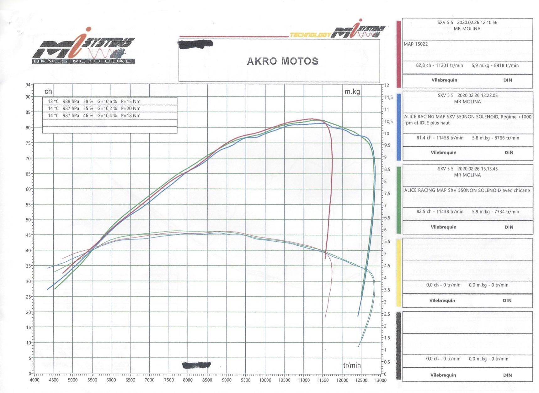

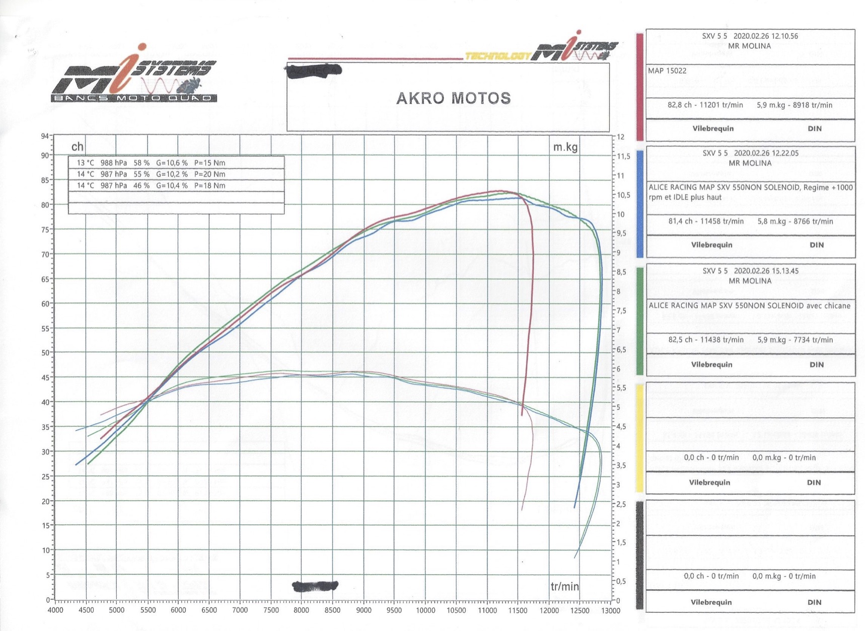

Du coup, j'ai pu m'attaquer au vif du sujet : passage au mitobanc de la moto avec la ligne AKRA et la carto kivabien.
Bah... ça va pas mal du tout en fait :)
Bon, comme d'hab, les chiffres bruts ça ne veut rien dire, mais ça donne une belle courbe (la verte) bien plate, c'est cool.
Hâte de tester ça sur route la semaine prochaine, voir ce que ça donne un peu ;)

82cv au vilo :shock: :shock:

Les 82cv c'est pour quel poids déjà ? :twisted:
Re: [CR] Test Ride SXV 550
Message par sml » 06 mars 2020 10:14
130kg à peu près.

Je l'ai pesée hier.
137 kg avec le plein (12l soit 10 kg).
Pour 82ch au PSB.
C'est correct :)
