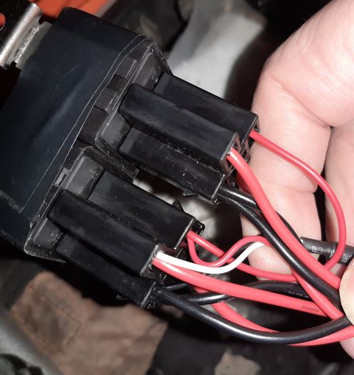

Aprés changement des fusibles 30A par des 10A, les deux phares s'allument bien :cheers: :cheers:
Le relai n'était donc pas la cause de la panne
...peut-être simplement un fusible mal connecté?? :violent1:

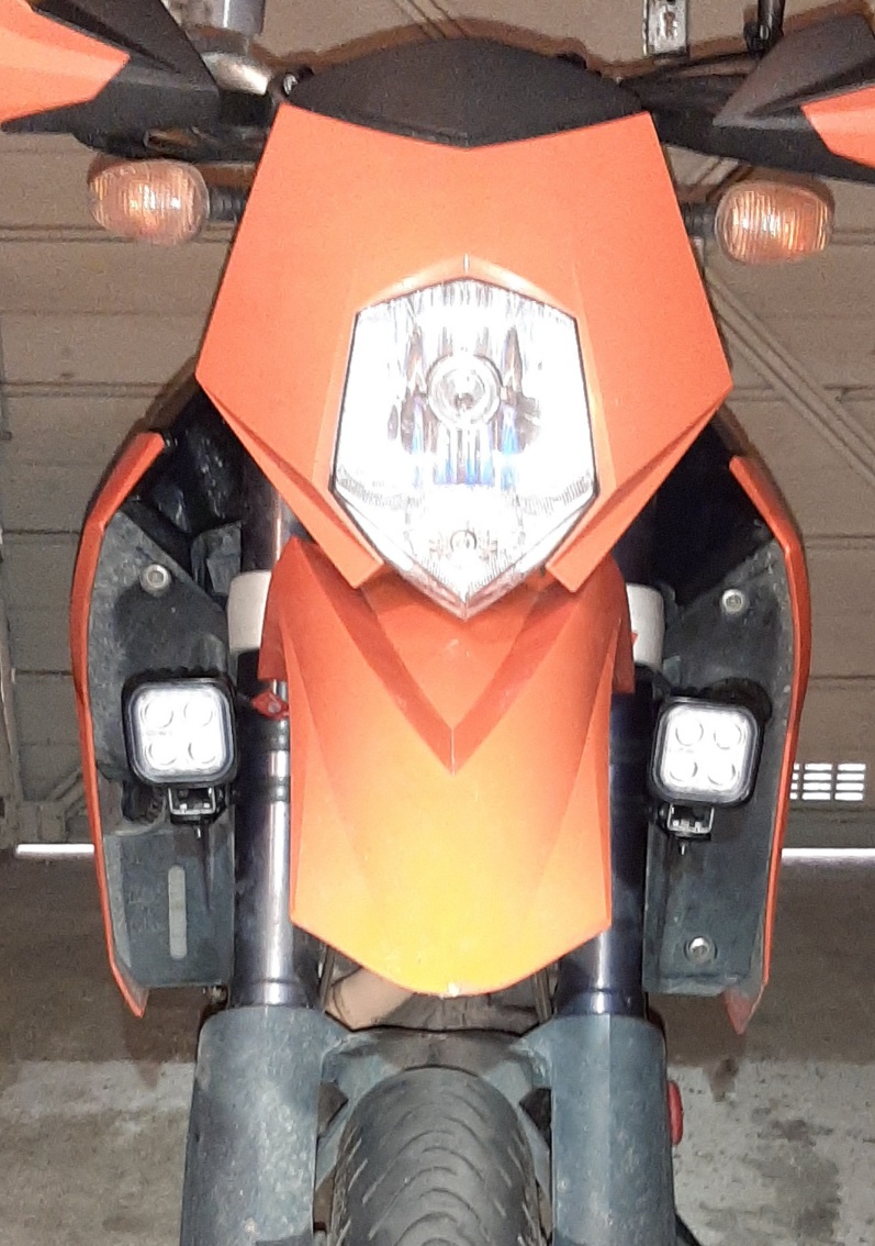

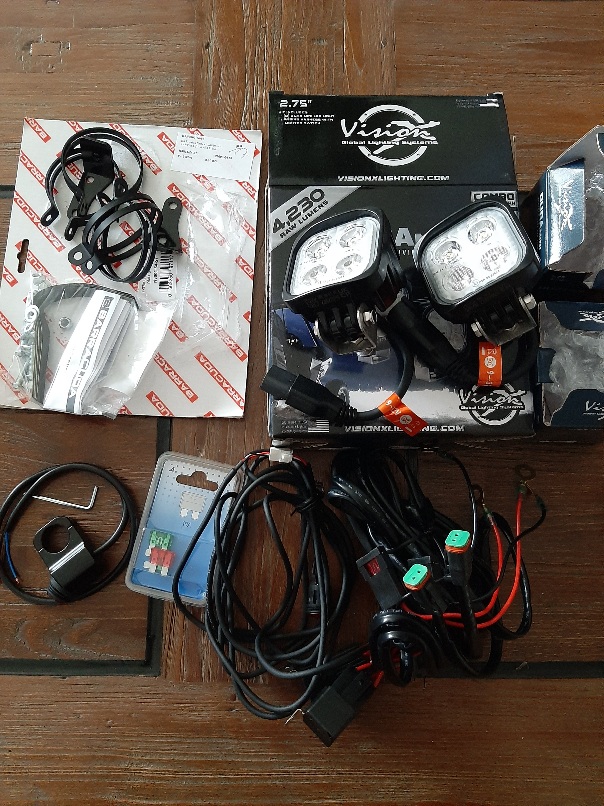

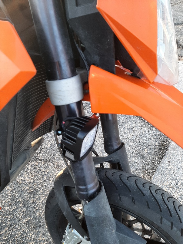

Petit CR du montage des leds additionnels:
1/ mise en place des brides alu sur les foureaux de fourche
Ça passe juste (il aurait fallu prendre 61mm). Les caoutchoucs prévus pour protéger les tubes sont trop épais et remplacés par un double tour de chaterton
2/pose des feux led: j'ajoute une rondelle caoutchouc entre les pattes de fixation du support et celle des feux pour faire silent blocs
3/pose du faisceau après dépose du réservoir
Le faisceau fourni est conservé dans un premier temps, ainsi que l'inter
Aucun problème de pose, hormis l'énorme surplus de câble qui rempli la moitié du rangement sous la selle et la dimension ( à l'échelle d'un 4x4) des éléments : oeillets de branchement batterie, relai, porte-fusible
4/Avant la repose du réservoir, je decide d'en profiter pour changer le contacteur de pompe à essence...
...et c'est là que les nuages noirs se sont accumulés au dessus du garage
A l'ouverture du couvercle de pompe, celui en place est encore en bon état et les pastilles à env~50% d'usure
L'ayant déjà changé il y a quelques années, je ne prends pas la peine de faire une photo avant démontage :violent1:
A la mise en place du nouveau, la lame-ressort quitte l'encoche dans le bati et tout le p'tit bordel me pète à la face! :shock:
Je m'en sors - au 12ième essai- ayant l'ancien encore sous la main
Je teste en rebranchant la pompe: ok, ça vibre :bounce:
Avant de tout remonter, je protège quelques zones d'appui et de contact du réservoir avec des morceaux des caoutchoucs des brides + du WD-40 sur l'axe de pompe (qui frottait salement) et sur les axes des ventilos (jamais entretenus depuis 2007!!!)
5/ essais
Je mets le contact, la pompe se met à chanter son staccato et la bécane démarre...
...puis cale et puis plus rien :angry5:
Je coupe et remets le contact.
La pompe refait ses vocalises , et s'arrête. :thebirdman:
Le démarreur tourne mais le moteur ne part pas!! :thefinger:
...en re-rentrant la bécane, je me souviens que les robinets d'essence ont été fermés pour la dépose du réservoir! :evil4: :evil4: :evil4:
6/test de nuit
Route en ligne droite en sous-bois, je passe en plein phare, c'est bien :toothy7:
Je mets les phares additionnels et la forêt s'allume entièrement devant moi :drunken:
C'est un écran de jour ( blanc) qui part de l'axe de ma roue avant jusqu'aux branches au dessus de moi et de l'alignement des feux de droite à gauche.
Profondeur: au moins 4 fois la trace lumineuse de mon plein phare qui fait une tache jaune au centre
Je n'essaye même pas de croiser une voiture avec 8)
Au total, il reste du boulot car je suis branché en direct batterie (avant contact) et le faisceau occupe la moitié de mon rangement
J'ai pris en plus un inter étanche avec fixation de guidon car l'actuel est calé au rilsan sur le pied du rétro
Surement des réglages des feux à prévoir
Je ferai quelques clichés de nuit pour visualiser le rendu

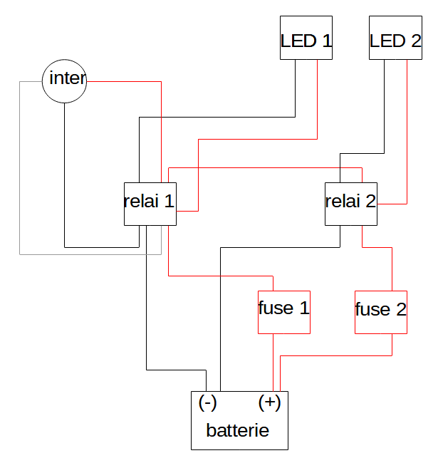

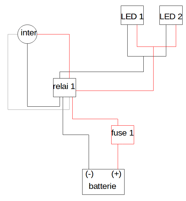

J'aurai besoin de confirmation avant de tailler dans le faisceau livré avec les feux pour en réduire l'encombrement
Il est entièrement doublé ( un pour chaque feu), la liaison est faite entre les relais 1 et 2 : fil Rouge en position 86 (je crois ??)
(schéma 1)
Ma 1ere question: Est-il possible d'alimenter les deux feux avec un seul faisceau depuis la batterie comme j'ai voulu le montrer sur le schéma 2?
le fil gris clair est-il bien l'alimentation de la diode lumineuse de l'inter au guidon ?
2nde question: pour passer les feux après contact, est-il possible de conserver le faisceau (simplifié) des feux additionnels mais que l'inter soit après contact ? Exemple: si le (-) de l'inter est pris sur le (-) de ACC après contact, cela fonctionne ?
