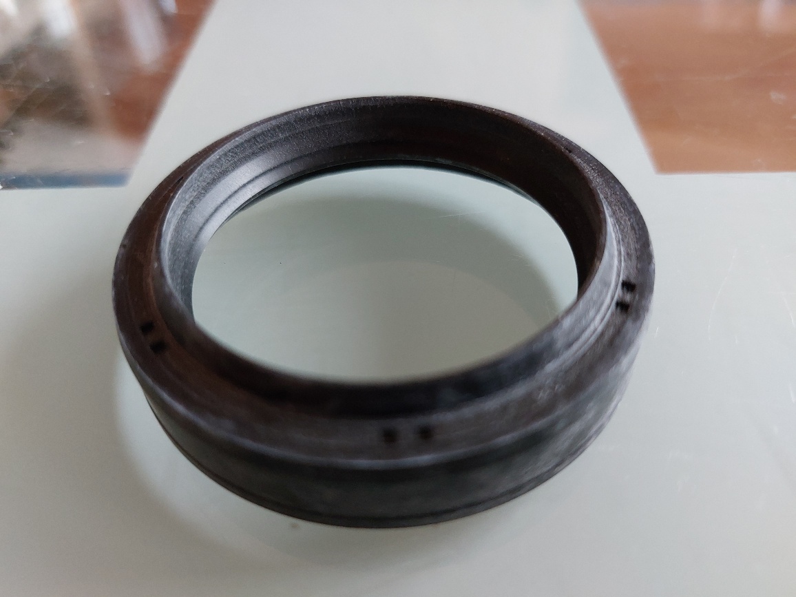

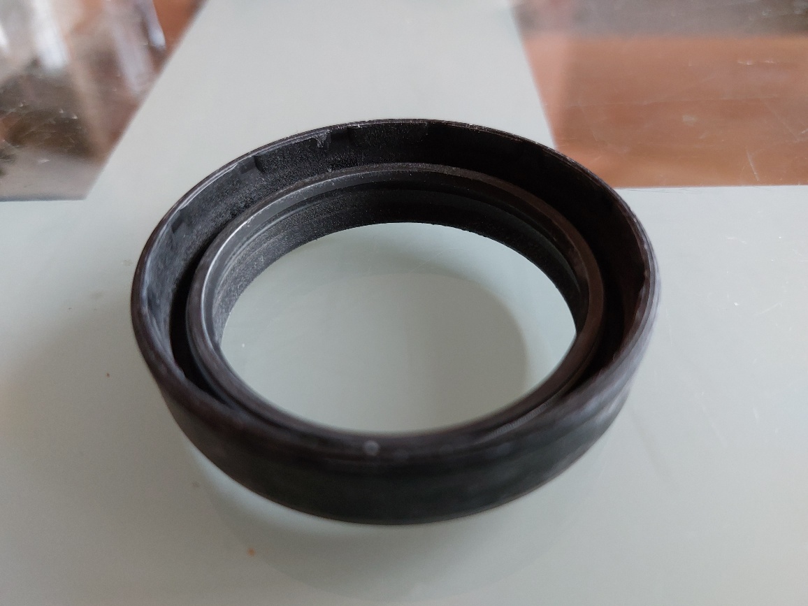

merci pour ta confirmation des 93mm :thumbleft: , parce que 485ml d'huile ca laisse a peine 60mm de vide :roll:
pour l'outil je m'en suis fabriqué 2, un pour enfoncer la bague de guidage dans sa gorge, et l'autre pour mettre le spy en place sans lui faire bobo , je les avais utilisé en 2016 quand javais fait les spy une première fois
par contre enlève moi d'un doute, le spy c'est coté plat vers axe de roue et coté avec la lèvre intérieur qui dépasse coté huile? :scratch:

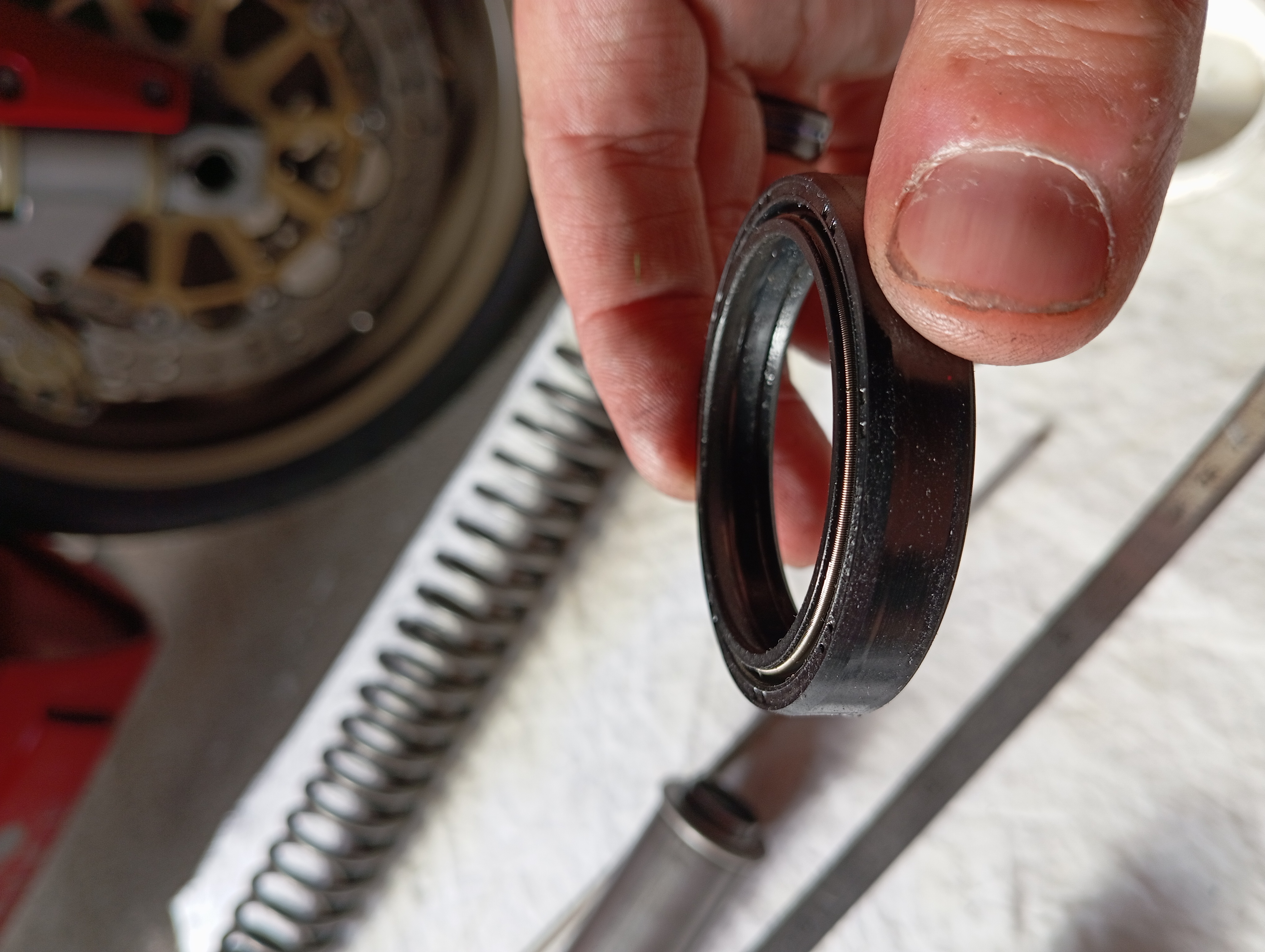

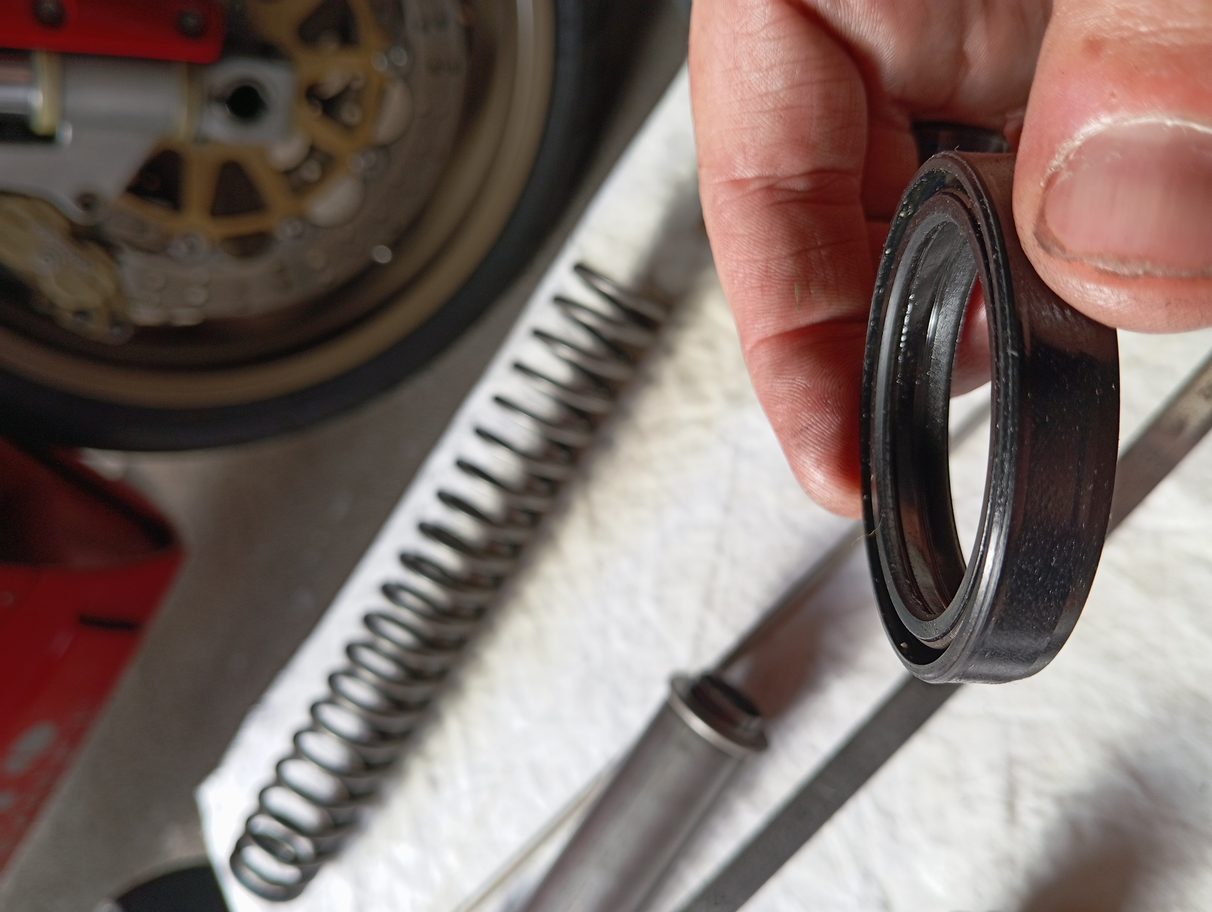

coté huile (supérieur ou intérieur du fourreau)) :
Coté axe de roue (inférieur ou extérieur)
C'est du Ohlins, mais c'est pareil :wink:

Tiens , je reviens du garage aussi j'ai encore les anciens :mrgreen:
Et ils sont identiques aux nouveaux
Donc ressort des deux côtés, et une lèvre sur le diamètre intérieur qui dépasse d'un côté et pas de l'autre
Et moi j'ai mis cette lèvre côté huile
Et l'autre côté "plat" vers l'axe de roue
Ha les tiens sont différents.. mais si on se base sur la lèvre.. effectivement je suis a l'envers ... Mais quel blond :angry5: :violent1: :lol:

@ goéland merci pour tes photos des Spy :occasion5: ça confirmait bien que j'étais a l'envers :violent1:
Un test simple : j'ai rempli d'huile et juste tu pompes un peu, ça laisse un film d'huile sur le tube plongeur :mrgreen:
Dans le bon sens tout va mieux :thumbleft:
