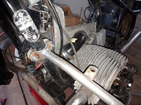

Ça serait bien qu'on identifie ce moulin, notamment pour de futurs achats de pièces.en France ça me plaît mieux du coup, question de délais pour les consommable type joi'ts carbu, cache culbu...
J'ai déjà passé le carbu réf Bing 64/32/70 (pas sûr du 7) aux ultra son, la base, j'arrête pas d'en refaire pour les cousines 4 roues 4 cylindres.
Pour la béquille, ma photo doit être tronquée, il y a 2 pâtes sur le cadre sous le dit klaxon, elles sont dans le vide j'ai supposé que c'était la place de la béquille centrale. Je vais essayer d'imaginer un truc à partir de ça, ca sera béquille de stand sinon...
Je vais lui faire sa place à mecaniquer, de la place autour.
J'espère me dispenser d'un deculassage,mais ça lèverait le doute sur la cylindrée. Je vais regarder dedans avec ma caméra endoscopique, si elle passe car les culots de bougies sont super longs. D'ailleurs il y avait 2 bougies différentes à gauche bp7es et à droite br8eg) , et l'état de celle de droite( côté crade) ne laisse pas trop de doute sur l'état de la chambre de combustion...

Message par goeland_ » 10 nov. 2021 18:12
Gardes soigneusement le vieux condo, les fabrications modernes sont douteuses
Je crois que j'ai compris ta photo concernant ta béquille. Le klaxon est à une place curieuse : de mémoire il est devant le moteur sous le réservoir. Et effectivement tu dois avoir deux pattes qui devraient être plus ou moins sous l'axe de bras oscillant
Le réglage du rupteur est un relativement bon indicateur de l'usure de la chaine de distribution.
Si tu ne connais pas le kilométrage exacte, tu ne coupes pas à une métrologie avec plus particulièrement les guides de soupapes et soupapes et pistons / segments :drunken:

J ai un peu de mal à voir ce qui crève les yeux,enfin quand je frotte le carter les numéros sont apparus,date fabrication du carter et origine du moteur,ci dessous :
Re: Twinenvé
Message par goeland_ » 11 nov. 2021 16:33
Ben voilà... ton moteur est donc probablement un 750 ce qui explique les meulages sur les embases de cylindres pour faire disparaitre la cylindré puisque la S2 est homologuée maxi en 600 (BM autorisait le montage des 600 de série postérieure mais plus de cm3)
Ca pourrait être confirmer par les gicleurs des carbus mais ce sont déjà des 32 à dépression de 750 ou 900 voir 1000 mais pas les Bing classiques des 600
D'ailleurs, tu auras probablement tous les joints + les membranes (attention il y a des refabrications douteuses)
Je t'ai donné mon fournisseur : rapide, efficace, raisonnable et de bons conseils.
Après quand tu es sûr de tes réfs, on achètes pas des photos :thefinger:
Donc RMT 18 pour les finesses du moteur
