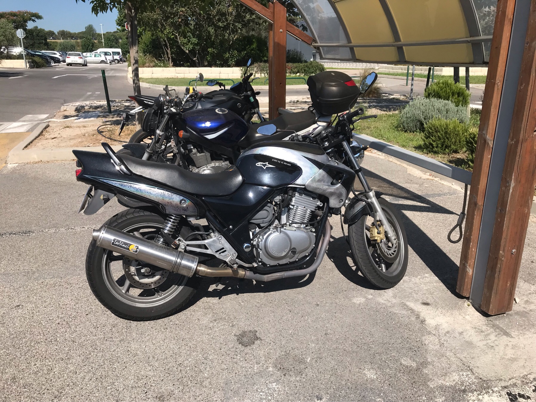

Message par sml » 19 juil. 2019 11:03
Très classe !
Croisé ce CB noir gris ce matin
Celui de ta femme ? 😃
Re: 850 TRX, des avis ?
Message par Jean » 19 juil. 2019 11:29
Non madame roule en W800...verte...et grise... :angel4:
