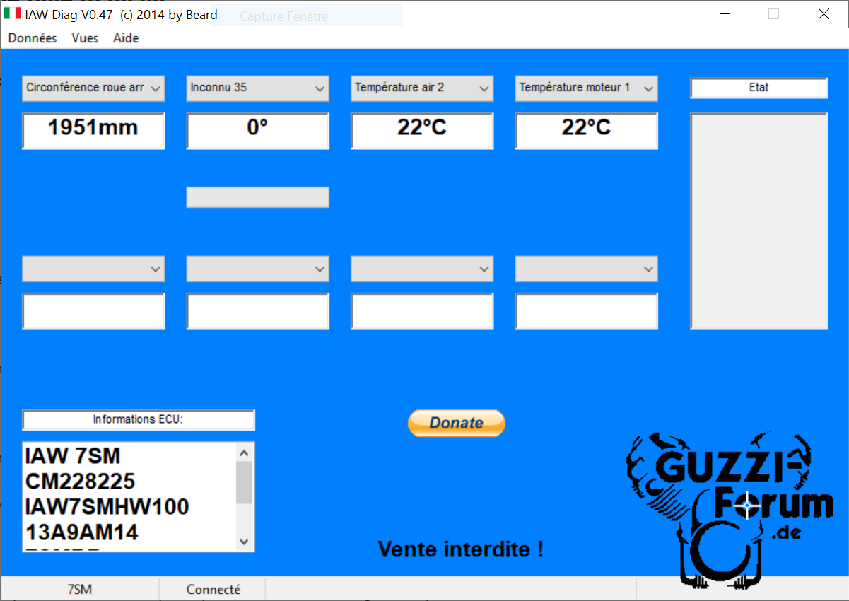

Message par Burnout » 10 juil. 2019 14:14
non, y a pas de circonference a rentrer
le systeme se calibre (calcule donc cette circonference) en roulant sur 100 m a 40 km/h en 2eme vitesse
Re: nouvelle bizarreté dans le garage
Message par Burnout » 10 juil. 2019 18:52
lors de la derniere calibration, ca donnait 1951 mm
