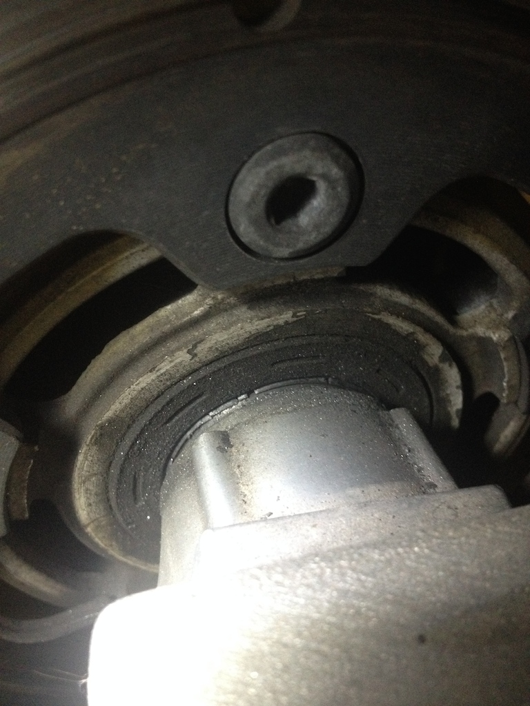

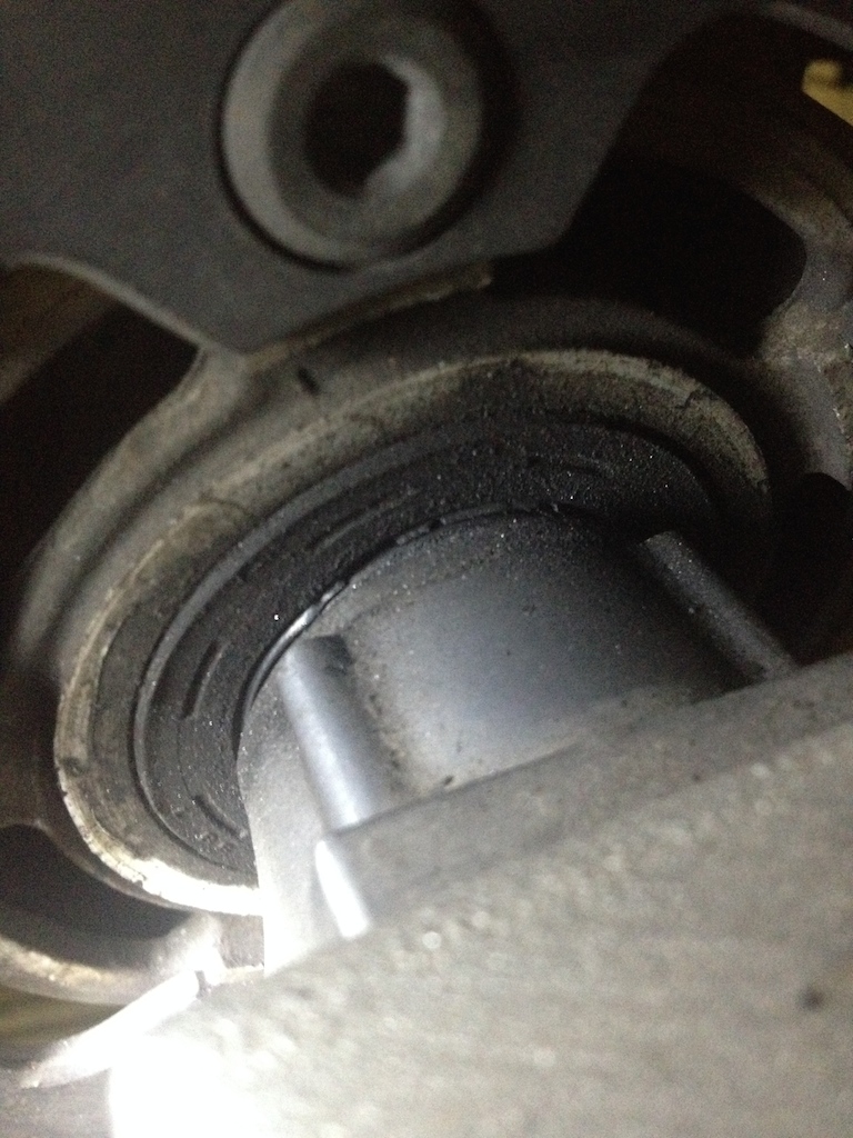

Comment savoir si c'est les roulement ou les bagues de centrage sans démonter ??
Je vois bien qu'il manque un morceau de métal sur l'axe de la roue ( coté disque) a raz du bord de la roue ( pas facile a expliquer)
voici des photos
merci a vous
voici des photos
merci a vous

ben la tu n'as pas le choix faut deja démonter impératif, ya 99 % que ça soit le roulement droit qui soit hs malgre le cache poussière, moi qui habite un petit blede de campagne j'ai un garage specialiste de matos agricole j'avais donner les refs de roulement et zou du skf avec -40% / specialiste moto hhihihi bonne chance

déjà c'est facile de voir si ça vient de la roue ou du BO. Ensuite, il serait plus sage de démonter, ça prend pas longtemps et ton diagnostic sera confirmé ou infirmé.

zouille a écrit :salut et merci pour les réponses
voici des photos
merci a vous
y 'aurait pas un manque d'une entretoise à cet endroit
la pièce 11 sur la figure ci-dessous

Il me semble bien qu'il te manque une entretoise entre l'étrier et la jante.

Il te manque l'entretoise, ça c'est une certitude
Et tu as surement dû tuer ton roulement car il n'était pas bien plaqué entre les entretoises.

Oulala, j'avais pas vu qu'il manquais l'entretoise, en fait je ne l'avais jamais vu avant
j'ai rendez vous au garage pour le changement des roulements, on va bien voir
merci encore a tous
edit : je ne vois vraiment pas ou il manquerais cette fameuse entretoise, qqun a une photo de sa roue arrière que je regarde ca ?
merci

ha oui, je vois bien , je me demande si j'ai deja eu cette entretoise un jour.
en tout cas j'ai eu de la chance
Merci a vous tous

Bon , c'est bien le roulement qui est HS par contre l'entretoise étais bien la.
Pourtant sur la photo c'est bien différent que sur ma moto: étrange !!
Malheureusement d'après le Mécano, ma
Jante à ramassé car le roulement côté couronne rentre trop facilement dans la
Jante, il n'est pas assez bridé:
Qq. un à une jante de TLs en occasion ?

diablo te montre un tlr et tu as un tls !zouille a écrit :Salut
Merci à tous
identique ?
