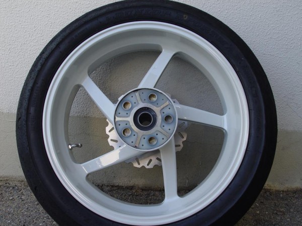

Comme promis depuis longtemps ,voici le récapitulatif .

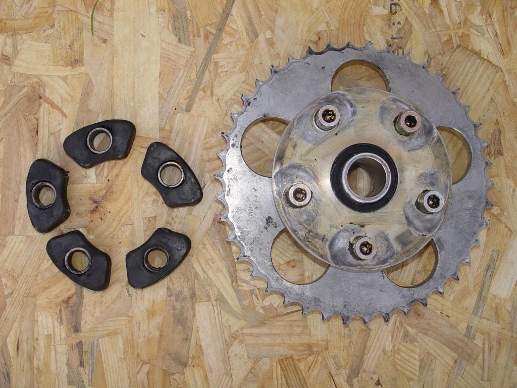

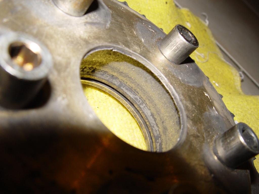

Suite a une sortie, j'ai découvert que le roulement du porte-couronne s’était bloqué , un mécanicien spécialisé en restauration auto m'a fait une remise à neuf de ce dernier .
Le plus difficile fut de retrouver les silentblocs .
les mois passants , je décide donc de faire une réfection de la moto et de monter les pièces que j'avais acheté ces dernières années .

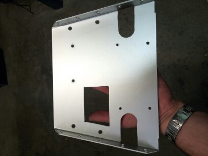

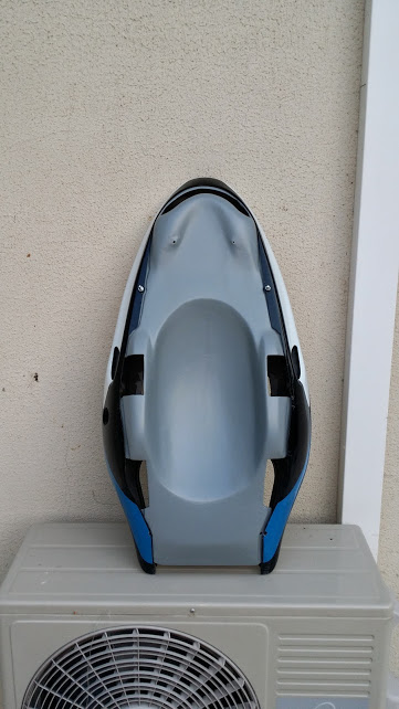

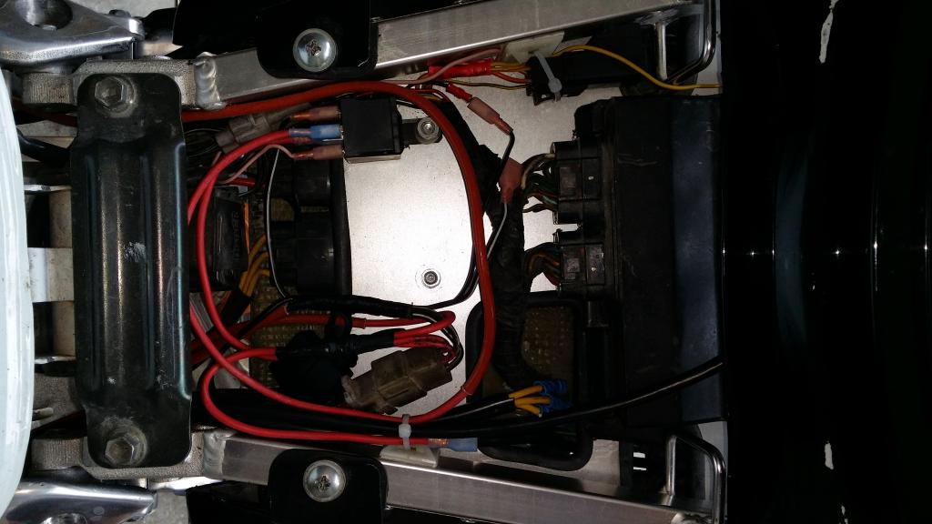

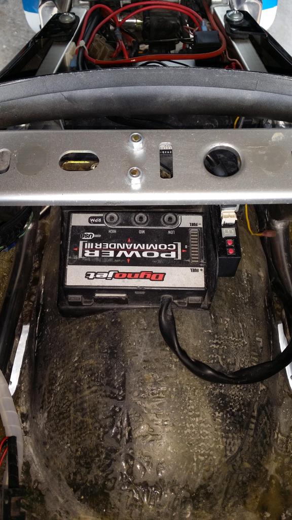

Ce type de PdR supprime complément le support régulateur et CDI .
Donc pour fixer ces derniers, j' ai du faire une toile, pour la partie supérieur, un PdR d'origine hs recoupé pour reprendre les fixations d'origines du CDI et utiliser l'emplacement de la trousse a outils pour le power commander et le speedohealer.
Dessous se trouve le régulateur qui a reçu l'upgrade de circuit de charge .

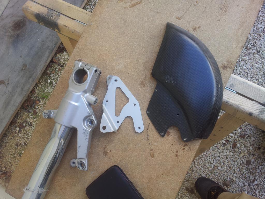

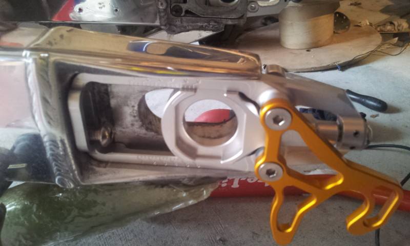

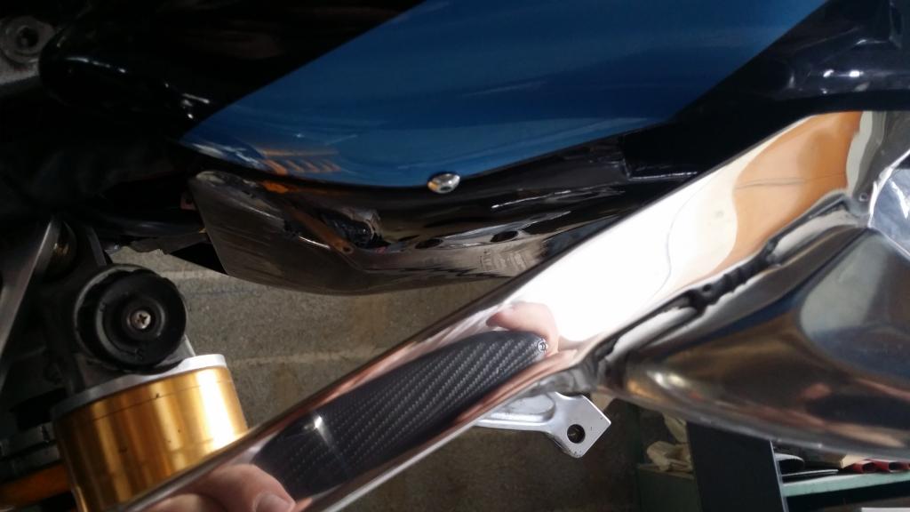

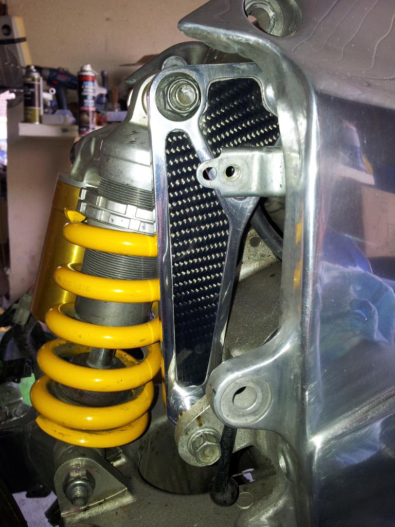

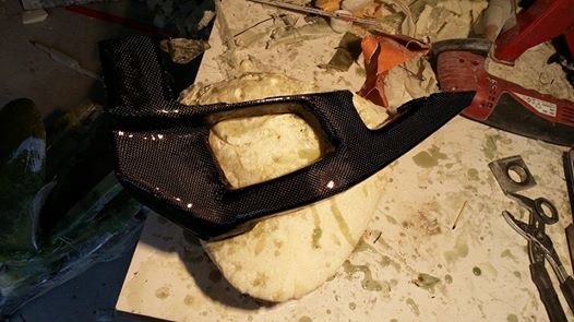

Le temps passant , le B.O. a été poli puis ainsi l'installation de l’amortisseur arrière,
la complexité de polir certains endroit me donna l'idées de faire de mettre du carbon sur les supports de l'Ohlins et de faire des protections inférieur de B.O.

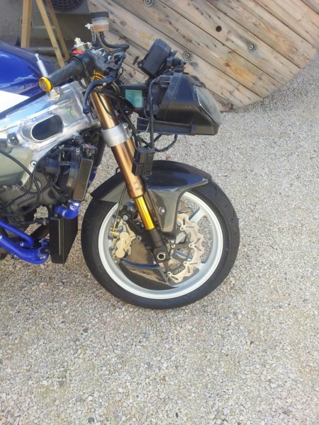

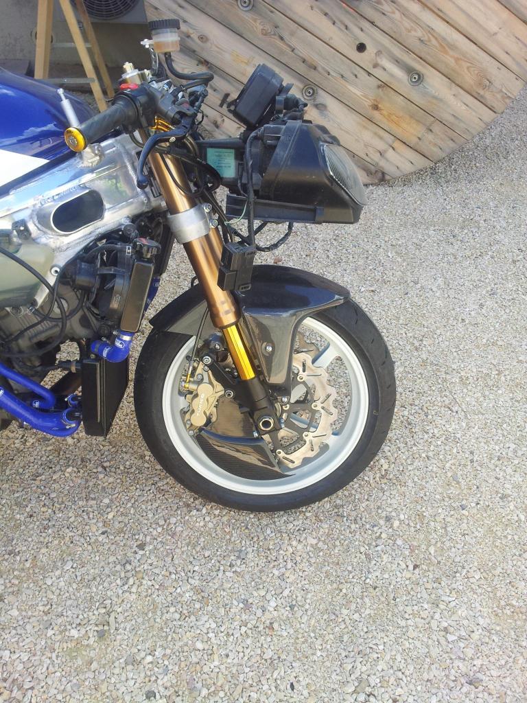

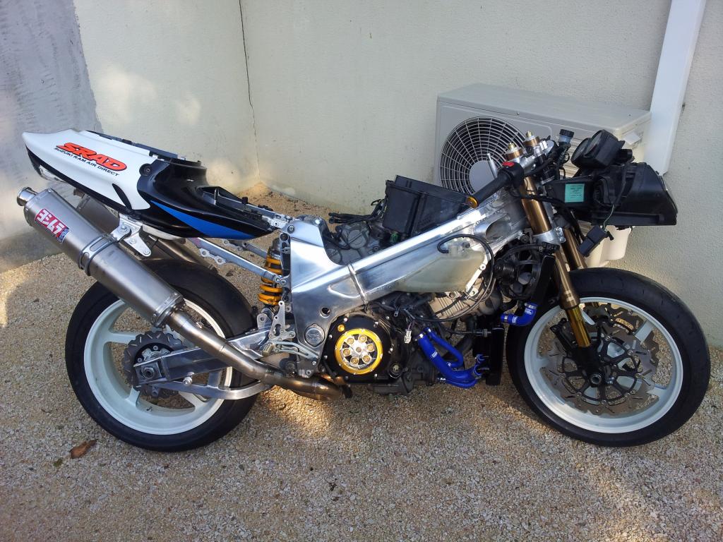

Ce fut le tour de s'occuper du train avant avec tout les accessoires,
enfin j'attaquais le moteur avec la connection du Pc et la mise en place d'un nouveau filtre a Air KN , la boite étant été déjà modifié .
viewtopic.php?f=18&t=14325" onclick="window.open(this.href);return false;
Les radiateurs n'étaient pas de la première fraîcheur, en attendant des nouveaux avec leur protections , je fis le montage de la ligne Yosh ,et la mise en place des durites renforcées, le carter hublot Vandriver et des tendeurs de chaine .

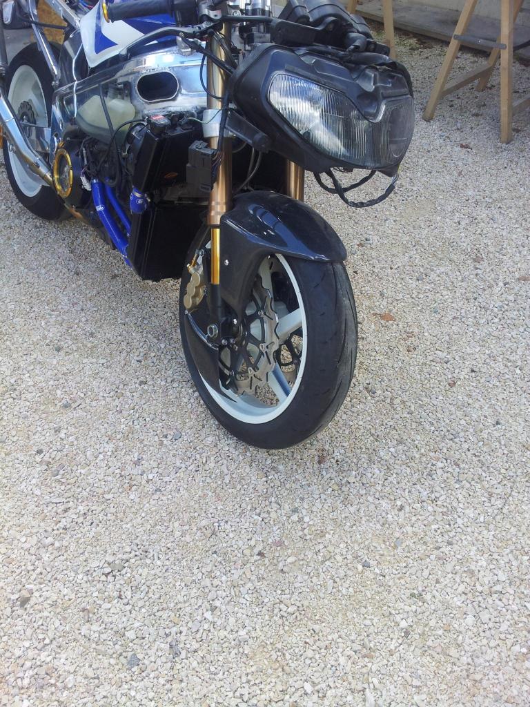

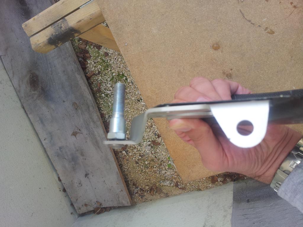

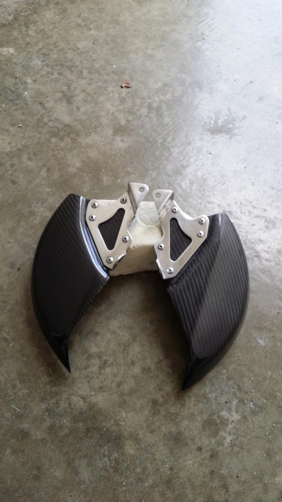

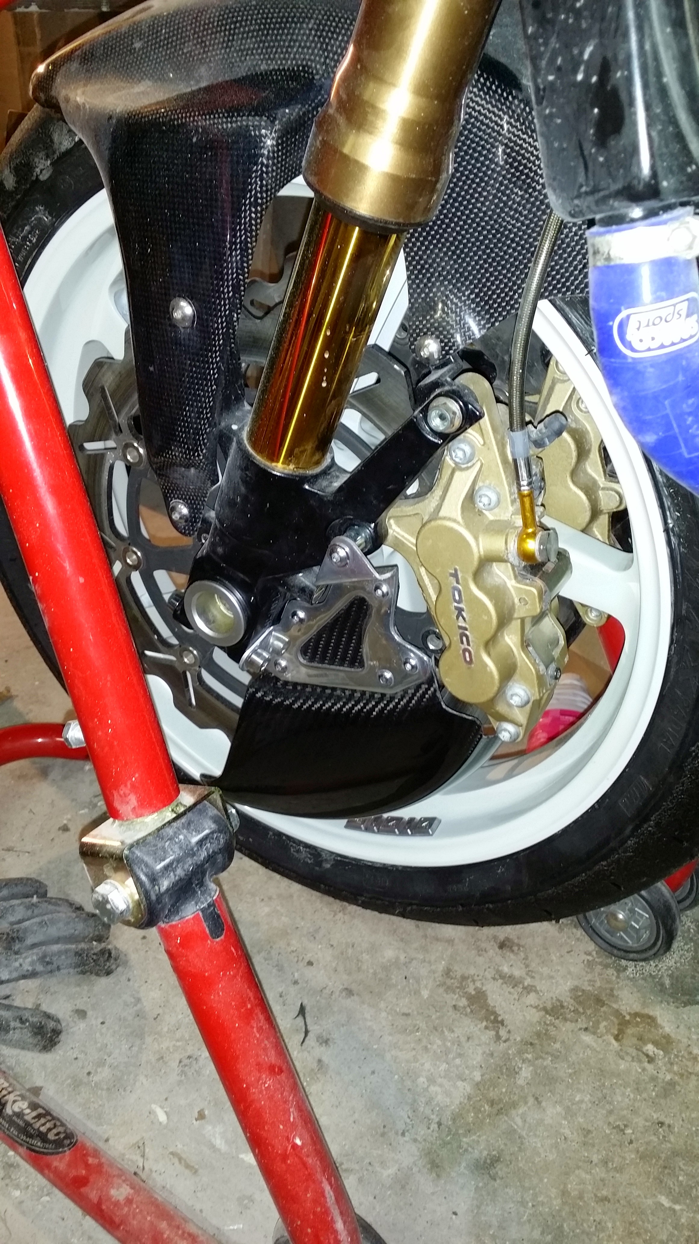

Comme sur l'avant dernière photo , il eu le montage des freins avant avec un Brembo taillé masse et des écopes de freins .
J'avais trouvé un modèle original Road Racing, malheureusement ils n'étaient pas symétrique.

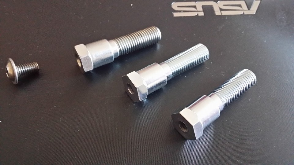

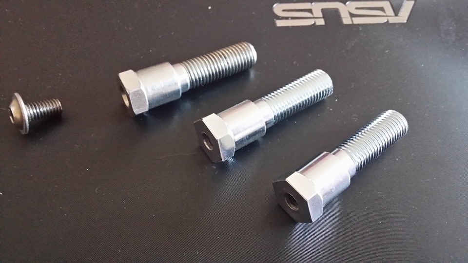

Grace a Burnout , j'ai trouvé un autre modèle par contre sur celui-ci, la fixation me semblait un peu légère, il fallut donc me mettre a la recherche de la vis manquante jusqu'à me la faire tourner .
