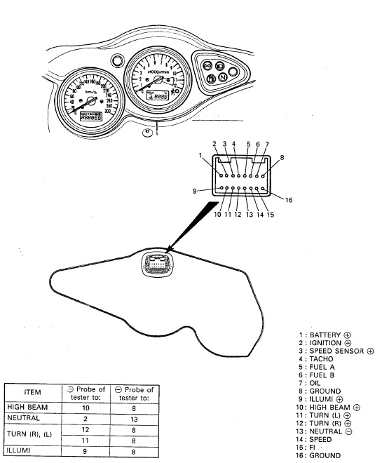

C'est chouette un compteur de K1 ! Je vais chercher ça .
une pièce jointe : Le Manuel de réparation du TL avec la dotation de la prise du compteur. :bounce:

Bonjour les gars, je voudrais bien mettre un compteur de gex sur mon TL, mais j'ai pas bien compris quels fils inverser, j'ai bien vu la doc en anglais mais pas tout compris...
quelqu'un peut m'aider?

Oui j'ai regardé les koso, mais comme tu dit prise de tête pour le montage.
Y-a-t' il qq'un pour me dire précisément ce qu'il faut modifier au faisceau pour mettre un compteur de K1?
