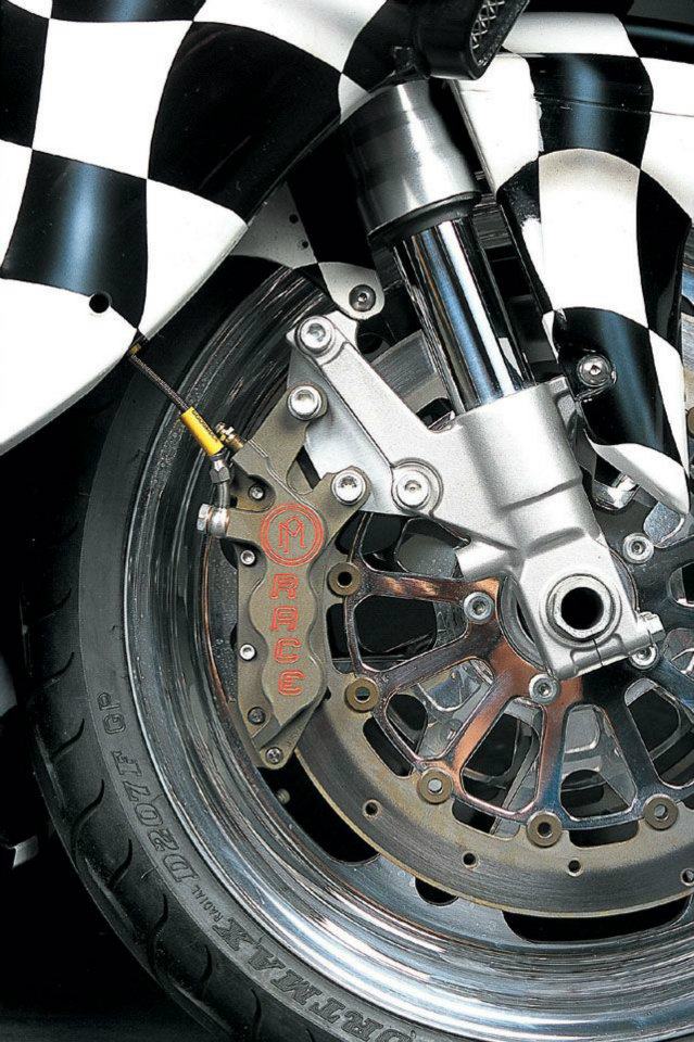

- bezedache
- 32 - qualif dans les 20
- Messages : 4573
- département : 49
- Moto(s) : TLR, RF600R.
Re: supports/ entretoises pour S/R pour etriers radiaux
j'avais un truc similaire :
