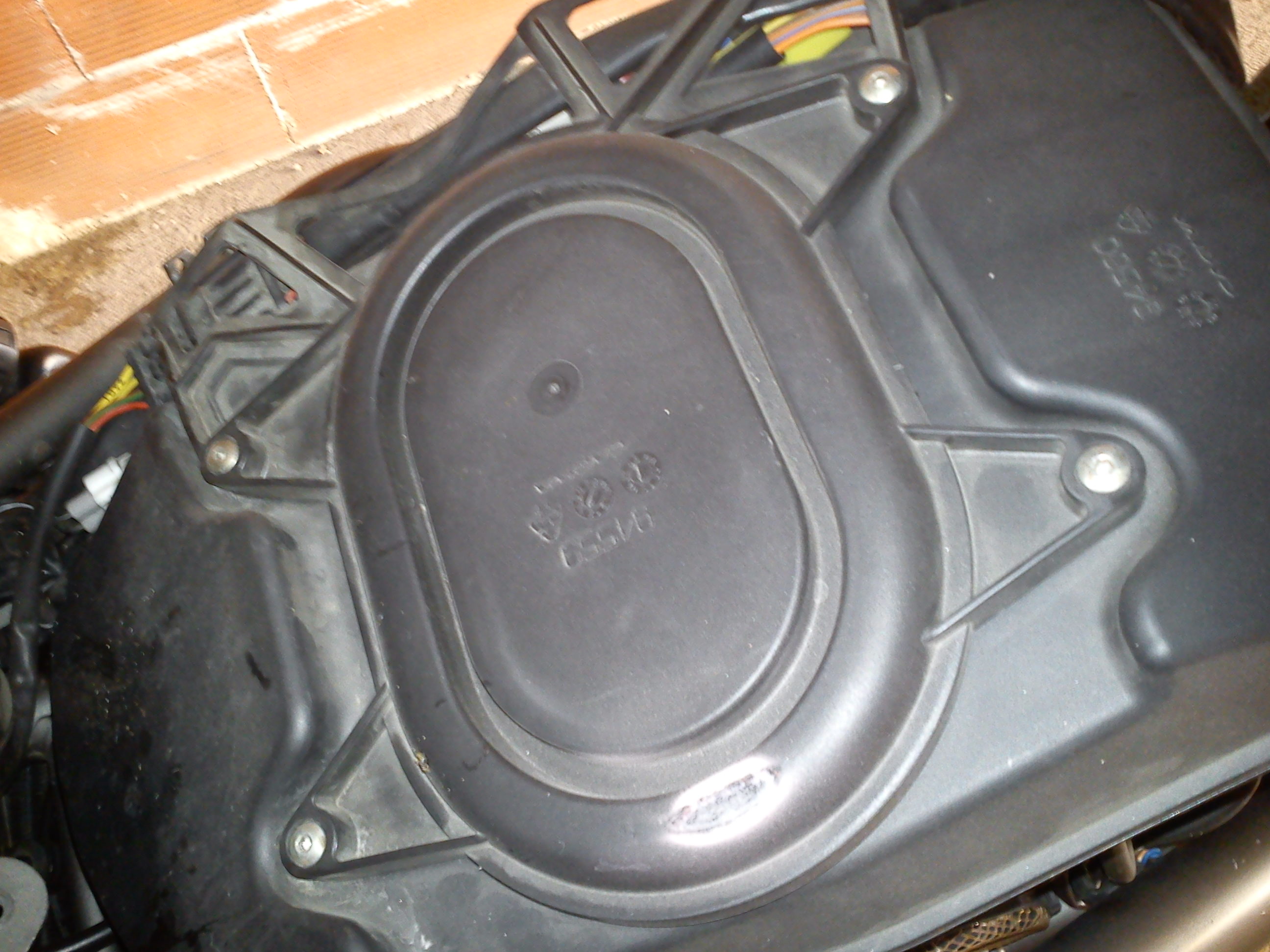

Vous me confirmez qu elle est différente de celle des TL?

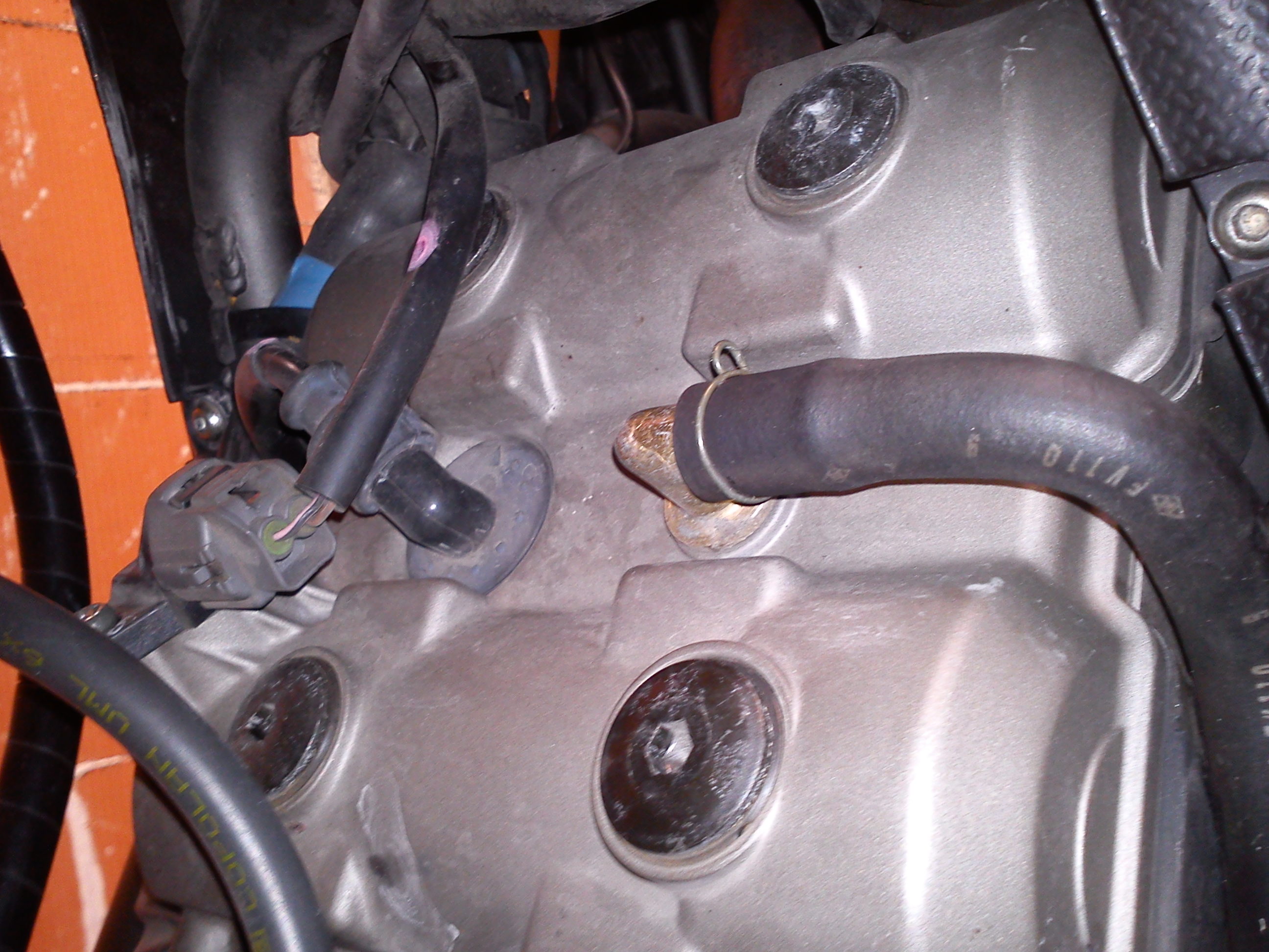

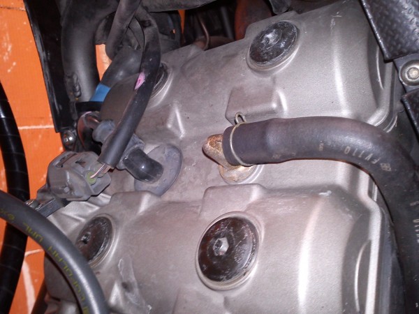

autre question, c est quoi cette durite qui sort du couvre culasse arrière?

Elle ressemble bcp au TLS...
Tu as d'autre tofs ?
Pour la durite c'est le reniflard de couvre culasse AR. Montée sur les S à partir de 99 il me semble (et tous les R)

pour moi c'est la même que celle du S a première vue

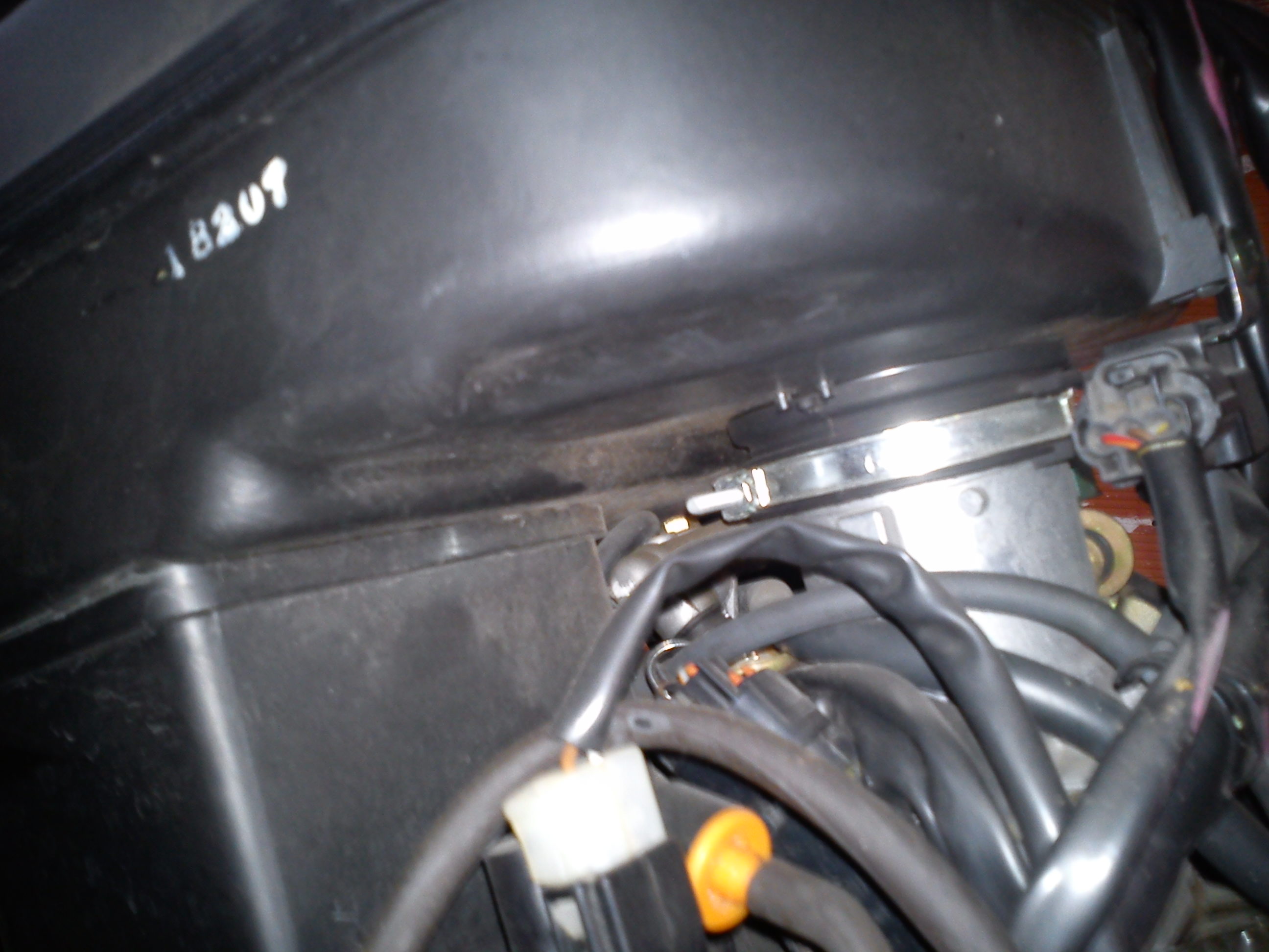

sur le S elle est fixé au corps de l'injection avec des colliers comme là?

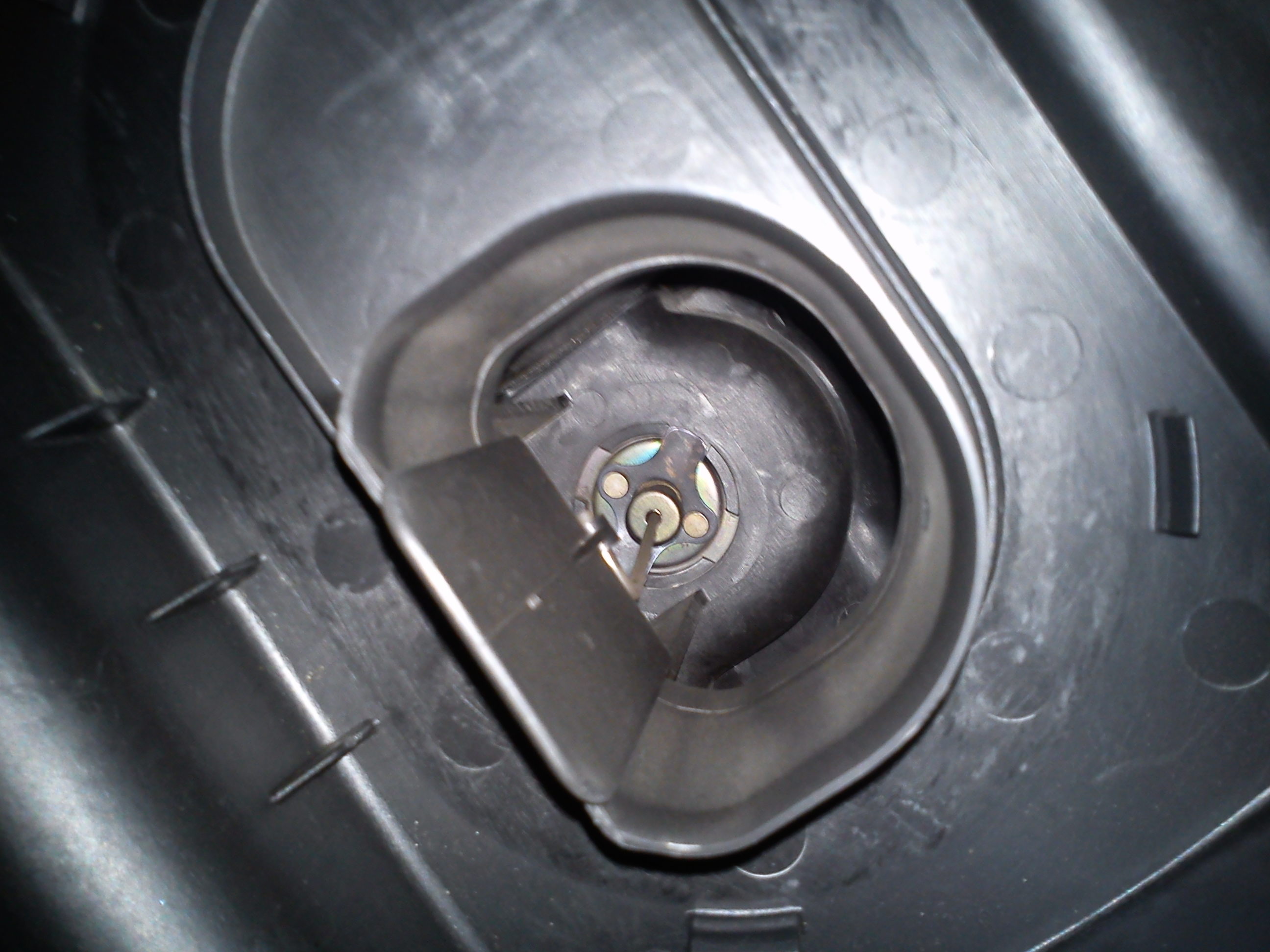

et ce volet, sur la premiere photo, il est utile à quoi?

Le volet, c'est sans doute la soupape régulatrice d'air d'admission, qui est reliée par le biais d'une tringle, à un dispositif de commande avec diaphragme, qui "bride" l'entrée d'air :wink:

Je confirme, la boite à air est la même que le tls. Pour ce qui est du clapet, perso je l'est bloqué ouvert mais je n'est pas ressenti de changement important dans le fonctionnement de mon raptor.

Et il y a des cornets d'admission d'air bridés là-dessus aussi?
Parcequ'il faudrait les dégager pour ressentir une différence, sinon, il y a de grandes chances que ça ne serve effectivement à pas grand chose... :|

Non pas de brides sur le raptor
