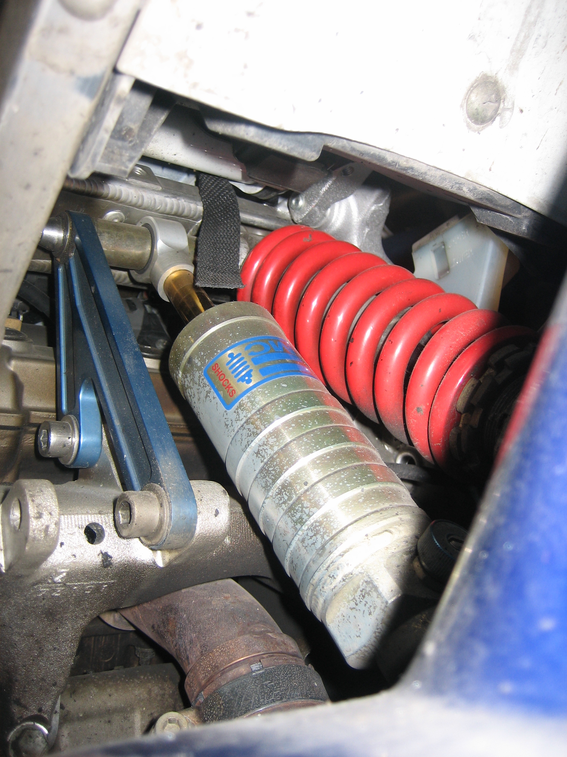

Je me permets de relancer le sujet...
je roule sur circuit avec le TLR,
je bouffe le pneu arrière à une vitesse stupéfiante.
Un préparateur me conseil un amortisseur EMC sportshock1 à 640€.
Question :
y'en a ki on essayés ?
ça vaut le coup ?
Merci de vos conseils.
Question :
ça vaut le coup ?

de toute facon, le TL bouffe du pneu.... c'est un gros bicylindre
apres faut regarder comment est l'usure, si ta moto est bien réglée puis penser a investir, c'est a mon avis la premiere chose a changer sur le TL meme sur route

Salut,
Bon le topic est vieux mais ou puis-je trouver le système sur le post précédent, ou on ne change que l'hydraulique ? Et on garde l'amorto d'origine ?
Merci d'avance !
Séb
Merci d'avance !
Séb
Twin un jour twin toujours !!!!!! TLR a pédale pour l'instant
- b1200
250 wrf - Localisation : 77
Re: amortisseur TLR
Chez EMC !!!!! Mais je pense qu'ils ne le fabrique plus
