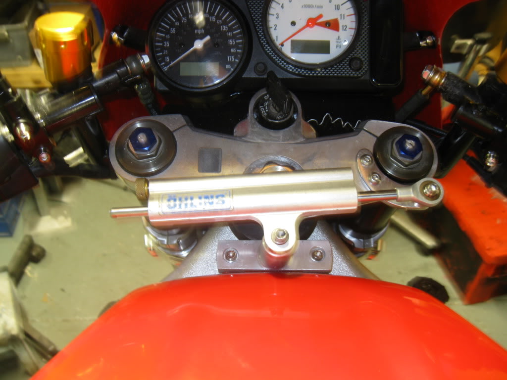

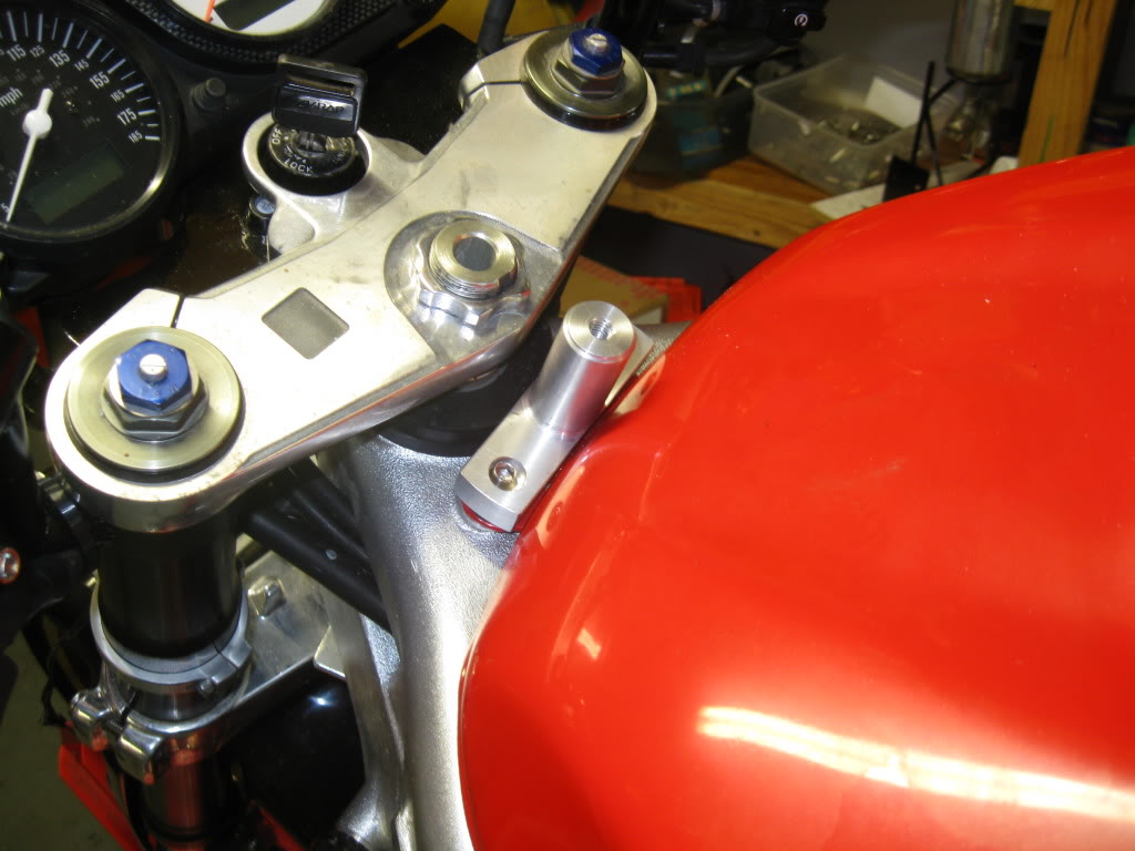

Fait çà: (avec des pontets réhausser, je pense que çà passe)

Tu l'as eu ou cette piéce?

Elle a était fabriqué, mais pas par moi, je t'ai pris les images sur TLzone. C'était pour te donner un modèle de la pièce.
