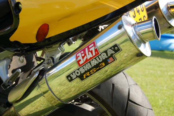

Quelqu'un peu me dire d'où viennent les rs3 (japon usa ....) c'est une ligne complète non homologué et je voudrais trouver des db killers au cas où il me tomberai dessus une amande Mais pas facile :evil:
Il parait que ca fait du bruit :roll:
ET ALORS !!!! moi je roule tout les jours avec et je me plains pas :thefinger:

Ben y a le drapeau dessus :cyp:

Yosh USA (c'est comme le port salut.... :mrgreen: )
par contre, t'es sur que c'est une ligne ? j'ai l'impression de reconnaitre le collecteur d'origine ?

jolis les rivets rouillés, belle finition yosh usa :cyp:
Re: D'où qui viennent ?
Message par b1200 » 24 mars 2010 10:02
c'est pas des rivets c'est des vis :mrgreen:

J'ai bien vu le drapeau après je ne suis pas un spécialiste.Oui c'est bien une ligne complète ,les silencieux sont avec les tubes et je n'ai pas l'écrasement du collecteur sur le gauche.
Que veux tu dire par graver ? Avec un num de série ?
Ca se trouve encore des db killers pour ça ?

C'était de l'humour pour le drapeau :wink: , bien évidement que l'on ne peut tout connaître sur tout (enfin sauf quand tu t'appels goeland_ et que ca parle de TL... :cyp: )
Sinon pour les pot gravé Eudes doit parler des pot d'origine suzuki (ceux livrés avec ta machine quand elle sort du carton) :wink:
Pour les DB killer à défaut d'exister ça doit pouvoir se fabriquer :wink:

pour être reconnu homologué, un pot (comme phare/clignotants/klaxon,retroviseur, casque,etc...) doit comporter au moins 2 marquages gravés :
eXX : XX étant un chiffre correspondant au pays européen ayant réaliser l'homologation (pour la France e04)
et un numéro concernant le dossier d'homologation
Les yosh (au moins pour le TL) n'ont pas cette homologation, même les zyclones
tu peux trouver des chicanes Yosh qui font gagner ~4 dB mais qui ne les rendent pas homologués pour autant (voir chez PS perfo par exemple, mais il faut les dernières sorties avec 2 petits taraudages ou faire une bricole)
Il faut aussi vérifier l'état de la laine à l'intérieur qui s'use avec le temps et les kms

b1200 a écrit :c'est pas des rivets c'est des vis :mrgreen:
moi je voix des point ....elle et ou la porte
:mrgreen:
Message par b1200 » 24 mars 2010 16:02
clique sur l'image
la porte est par la :arrow: :mrgreen:
