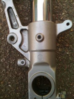

Quelqu'un peut il me dire comment on extrait cette p.....n de vis ou goupille qui bloque le tube inferieur dans le pied de fourche. Je dois le remplacer suite a un pet et la je suis bloqué. :twisted: :twisted:

la réponse : tu as une vis allen qui bloque le pied de fourche et de la loctite
il faut donc chauffer mais..... l'étanchéïté du pied de fourche se fait par un joint torique qui n'est pas dispo en pièce détachée
bref.... c'est très risqué et tu trouveras pas grand monde (de sérieux) qui tentera le coup
