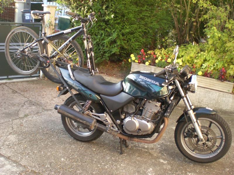

voilà je m'explique
sur le s quand on enleve la selle(arr) il y a 4 vis cruciformes
j'ai fixé une plaque en acier de 5 mm de 300 par 400mm qui tient sur ces 4 emplacements apres avoir pris le soin d'y intercaller 4 entertoises de 30 mmmm sinon ca touchait le plastique.
a votre avis quelle charge ca peut supporter
je compte y mettre 10 kg soit le poids d'un vélo...

tu sera tout seul ou a deux dessus?

bein je comptais mettre ma femme sur le vélo mais sous les ponts ...
en fait la plaque sert de support au porte vélo qui est un tube carré de 25
la roue avant est enlevée , la fourche du velo est fixée sur un support (grox axe avec un blocage baléze), l'arriere repose sur le boitier de pedalier evec un systeme en u et une sangle
il y a un parte a faux de 100 devant et 200 derriere puisque l'empatement axe de roue avt boitier de pedalier fait 600
les 2 roues seront de chaque coté sur des supports car si je laisse la roue arr ca fait long
ma plaque je vais quand meme y mettre 2 tirants de chaque coté pris sur les reposes pieds avec du fil d'aciers de 6 gainé et une bonne sangle sur le velo pour eviter le louvoiement latéral
ce systeme existe aux usa mais a 400 dollars...
Message par williamTLS » 30 juil. 2008 12:09
copieur! :lol:
bon c'est sur ça n'a rien a voir niveau fixation,mais ça tenait tres bien!
maintenant que je change d'utilitaire je vais devoir imaginer autre chose :?

Message par damien60 » 30 juil. 2008 12:12
damien60
6- met ses gants
6- met ses gants
Messages : 49
Inscription : 15 nov. 2007 16:44
Message par damien60 » 30 juil. 2008 12:17
pas mal y'a de l'idee
en plus le vtt ca pesait je pense
le mien y fait 7 kg tout mouillé mais c un route
je pense etre plus embété par les roues par vent létéral c pour ca que je me demande ou les mettre en totalité au dessus de la plaque ou moitié moitié
Message par williamTLS » 30 juil. 2008 13:13
ca tenait tres bien,ça permetait de slalomer entre les voitures mais attention aux retro des camionnettes! :lol:
et surtout j'ai voulu faire simple et rapide de mise en oeuvre!

Message par lindsey » 30 juil. 2008 13:15
c'est vachement bien pour les roues arrieres. :lol: :lol:
sinon, ouai, ça tiendra.

Message par lindsey » 31 juil. 2008 13:31
va p'tete falloir mettre un ruban rouge sur la roue arriere quand meme sinon, tu vas te faire rentrer dans le cul. :lol:
