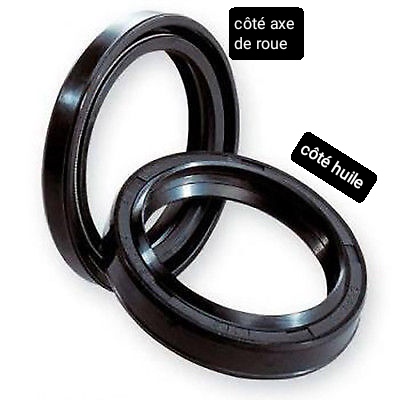

par contre enlève moi d'un doute, le spy c'est coté plat vers axe de roue et coté avec la lèvre intérieur qui dépasse coté huile? :scratch:

Pour le spi : la partie horizontale du "U" doit être coté axe de roue donc à priori tu es OK
Le schéma page 6-12 du manuel est presque explicite.

euh, c'est l'inverse pour les spis...
Sur ta photo sur le joint vertical, tu devines l'anneau ressort : il doit être coté huile

ha merde... :confused1:
c'est une photo d’lustration ce ne sont pas exactement les meme.. moi j'ai deux ressorts, un de chaque coté... et j'ai pris la lèvre qui dépasse pour la mettre coté huile... donc j'ai pas bon
c'est ma faute, j'ai pas fait gaffe a sens quand je les ai démonter j'avoue :violent1:

coté huile (supérieur ou intérieur du fourreau)) :
Coté axe de roue (inférieur ou extérieur)
C'est du Ohlins, mais c'est pareil :wink:

Tiens , je reviens du garage aussi j'ai encore les anciens :mrgreen:
Et ils sont identiques aux nouveaux
Donc ressort des deux côtés, et une lèvre sur le diamètre intérieur qui dépasse d'un côté et pas de l'autre
Et moi j'ai mis cette lèvre côté huile
Et l'autre côté "plat" vers l'axe de roue
Ha les tiens sont différents.. mais si on se base sur la lèvre.. effectivement je suis a l'envers ... Mais quel blond :angry5: :violent1: :lol:

@ goéland merci pour tes photos des Spy :occasion5: ça confirmait bien que j'étais a l'envers :violent1:
Un test simple : j'ai rempli d'huile et juste tu pompes un peu, ça laisse un film d'huile sur le tube plongeur :mrgreen:
Dans le bon sens tout va mieux :thumbleft:
