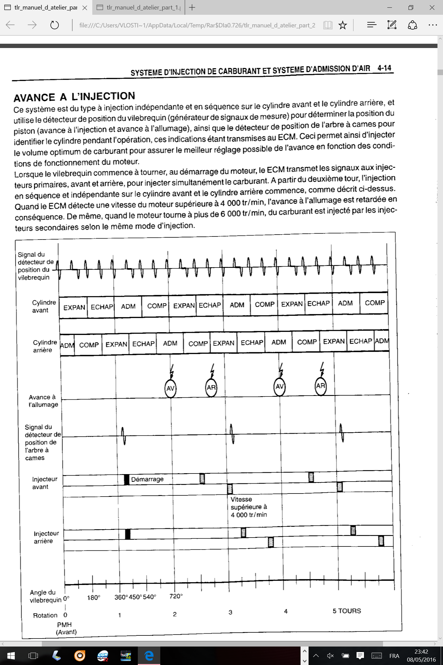

un avant droit et un arrière gauche quand on est sur la moto, donc #1 & #3. j'ai inversé les branchements et les autres crachent bien aussi. Donc pas de signal sur deux injecteurs au démarrage #2 & #4.
Re: démarrage capricieux et ratés cylindre arrière
Publié : 08 mai 2016 23:46
par moustic3
j'ai un doute sur les 4 injecteurs au démarrage :roll:

Effectivement d'après le manuel
Constaté pourtant sur la notre ? On a eu beaucoup de soucis pour cause de rouille dans le réservoir --> pompe a moitié bloquée et donc rampe souvent démontée. Mais c'était il y a ... 10 ans
A l'occasion, il faudra que je vérifie :wink:
