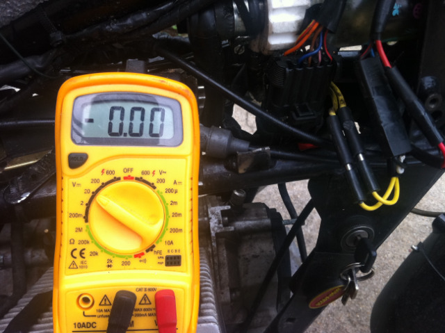

Message par lolowankers » 12 juin 2016 18:06
coucou me revoilou :cheers: :cheers:
on s’ennuie pas avec une guzz :evil4: :evil4:
bon j'avais cramé le régulateur et la batterie ........ et maintenant j'ai plus de charge :roll: :oops: :lol: :lol:
j'ai beau faire des rupteurs ça dépasse pas les 12v :sad5:
bon s'est quoi qu'a lâché se coup si :|
et je doit faire quoi comme test ??
ça me broute latricité :violent1: 'fin du coup avec celle la ... je progresse :mrgreen:

Message par wphil » 12 juin 2016 19:43
[quote="lolowankers"]coucou me revoilou :cheers: :cheers:
t'as entre 50 et 70 v ( position voltmetre alternatif )sorti de l'alternateur à l'entrée du régulateur ????
Message par lolowankers » 13 juin 2016 09:41
Gnéé ?????
bon je vais prendre des photos pour que tu m'expliques :angel4:
Message par lolowankers » 13 juin 2016 19:05
et hop :angel4:
donc y'a les 2 fils jaune qui sortent de l'alternateur ( pour repartir dans le regulateur ) je peux prendre donc la mesure entre les 2 ( ou même débrancher ?)??
le voltmètre et sur la bonne position ??
merci de ton aide Wphil :notworthy:
