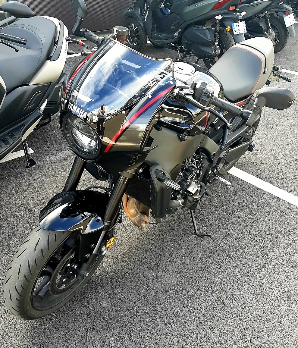

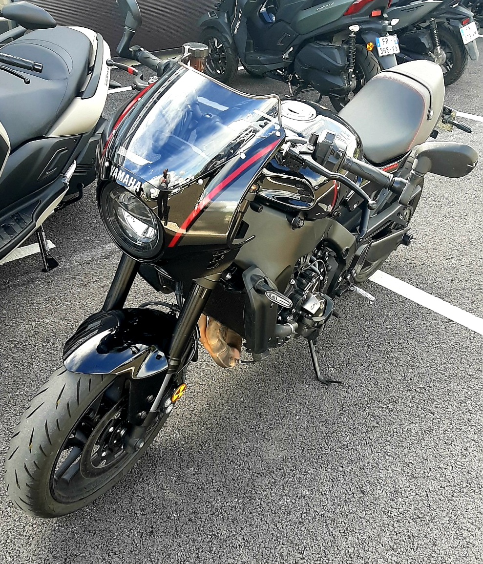

J'ai enfin pu faire monter le tête de fourche commandé avec la moto en mars...

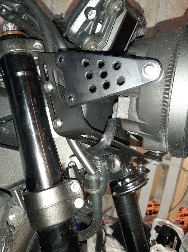

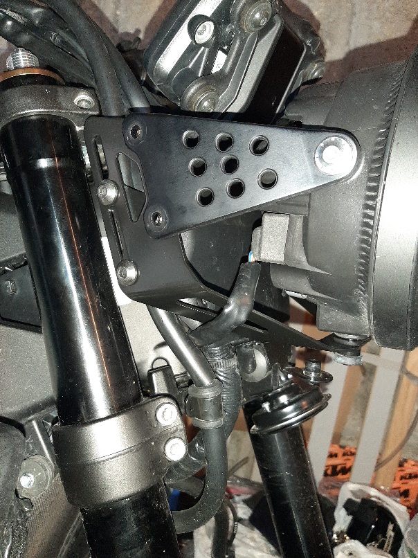

...Sauf que comme d'hab, quand je passe en concession, faut refaire l'intégralité du boulot soi même !!!
Le support tête de fourche (araignée) de déport du phare est posé en force SUR le faisceau du phare, qui est tendu pire qu'un câble
Donc dépose/repose en passant le câble par l'intérieur, mail au concess - sous forme de QCM photo: quel est le bon montage A ou B? et lequel a été fait dans son atelier?- et pour savoir si je devais continuer à venir chez lui pour mes futures révisions....
P'tin...
Ps: l'araignée est uniquement fixée par les vis de serrage de fourche du té supérieur
....faut d'ailleur que je réfléchisse à une patte de fixation de la partie basse
P'tin...

Ah la poisse... on est tous sous pression dans nos boulots... mais ça reste inacceptable pour une prestation payante et professionnelle...
En tout cas, beau tdf

Putain le taff de porcs !
L'apprenti en charge du montage n'a pas fait assez de scoubidou dans sa jeunesse

Ouais et en plus il m'a repris les diabolos qu'il avait oublié à la première révision...non vraiment!cyril sniper a écrit : ↑21 mai 2024 16:43Putain le taff de porcs !![]()
L'apprenti en charge du montage n'a pas fait assez de scoubidou dans sa jeunesse![]()
Je vous ferais copie de son mail de réponse, s'il répond
