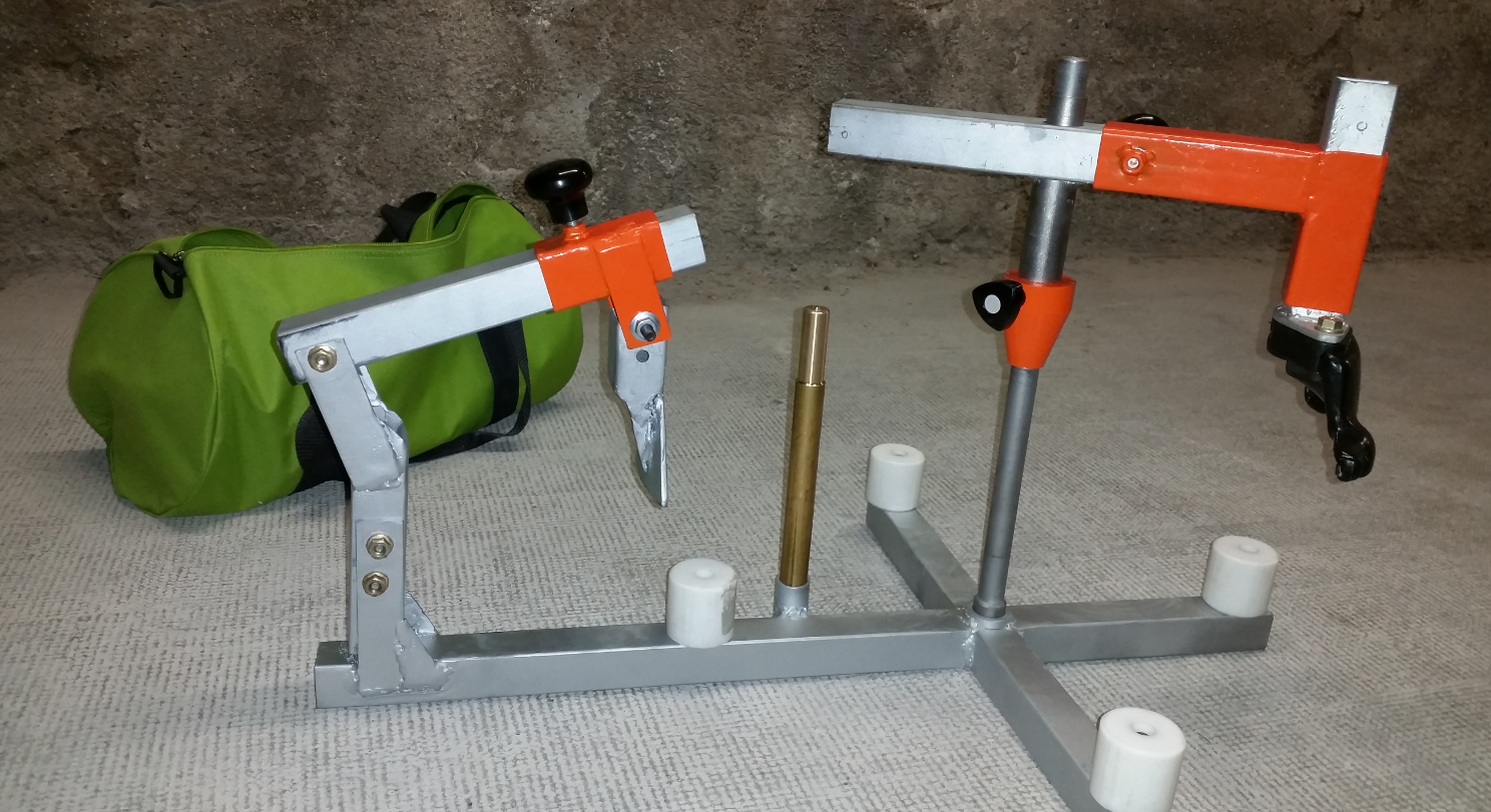

moi , je me suis fais une machine à decoller et remonter des pneus
j'ai acheté du carre de 35 et 40 , et la tête speciale pour soulever la levre du pneu
le reste , un peu de tournage ( j'en avais pas fais depuis 1974 , ça m"a fais du bien de m'y remettre :D ) des diverses pieces rondes , un peu de soudure à l'arc , je m'y suis mis ,( ainsi que la soudure mig-mag au fil enrobé)
ça m'est revenu à environ 100 € mais je suis déjà rentré dans mes frais ( 5 pneus déjà faits dessus )

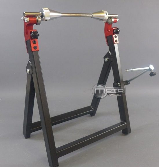

je me suis acheté une équilibreuse pour l'equilibrage statique pour 30 € ( ça valait pas le coup de la fabriquer ), quelques plombs à coller , le savon qui va bien et l'affaire est faite

Jean a raison , tout est dans le savon :cheers: :thumbleft: et dans un peu de technique de placement des genoux pour bien placer le pneu lors du remontage :thumbleft:

Quand t'as compris comment faire...il faut moins de 3' pour le remontage...et sans forcer comme un âne... juste contrôler le sens et le repère d'équilibrage quand il y en a un...

Équilibrage statique...le roue de 19 de la kt prend 250 sans la moindre vibration...
