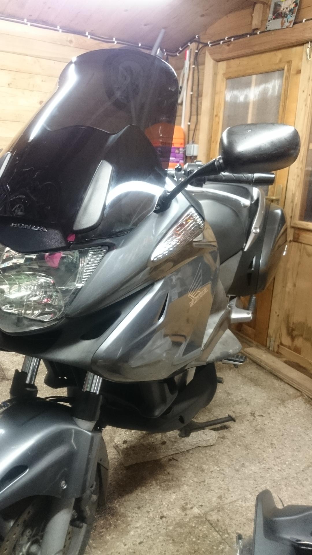

Enfin eu le temps de m'occuper de la Veauville pour ses 130 000 kms...
Donc après le changement du maitre cylindre de frein par Nissin en 19 j'ai continué la remise en forme de la grosse...
- Amortisseurs EMC
Pas du luxe le combiné d'origine ne fonctionnais plus...il pissait l'huile bref c'était pas du luxe.
Peut être pour ça que j'arrivais plus a faire frotter les cales pieds dans les ronds points :cyp:
- Ressort de fourche progressif Hagon + huile 10w.
Rien de spécial , pas constaté de tassement des ressorts d'origine , par contre l'huile était...usé pour dire poliment :roll:
- Nouvelle bulle Ermax , une petite découpe de chaque coté des rétros pour pouvoir la faire passer en position basse et hop c'est propre.
- Plaquette de frein Brembo à l'avant en remplacement de sinter bas de gamme ...va falloir que je fasse pareil pour l'arrière rapidement ça devrais me faire gagner quelques metres au freinage...et affoler l'ABS :angel4:
Lustrage et un peu de nettoyage , ça rattraperas pas les plastiques cuit au soleil mais c'est pas le but ça reste un utilitaire :cyclopsani:
Test grandeur nature cette après midi pour aller bosser....sous la flotte comme d'hab ces derniers temps :protest:
Il faut qu'elle tienne encore deux ans soit jusqu'à ses 180 000 kms environs sans m'emmerder :occasion9:

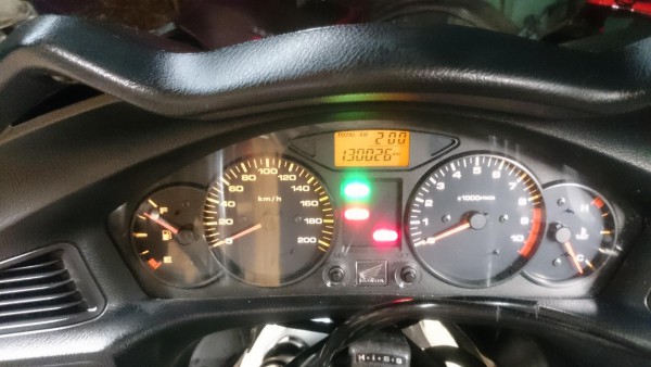

Ils ont monté un tableau de bord de boitàroues la dessus :cyp:
Re: And the next sera(t)....
Message par cyril sniper » 07 févr. 2017 09:17
Ba oui c'est une Honda !
Il monte les mêmes sur les tondeuses auto-portées :mrgreen:

cobraKiller a écrit :Ils ont monté un tableau de bord de boitàroues la dessus :cyp:
putin, j'me suis fait la même réflexion :mrgreen: :mrgreen: :mrgreen:
Avec les voyants pour airbag, vitres électriques, toit ouvrant et tout et tout :blackeye: :thefinger: Sont forts ces japonais :albino:
C'est toi qui t'es occupé de l'huile de fourche ?
Sinon beau boulot pour cette remise en forme. Elle présente toujours bien :thumbleft:

Message par cyril sniper » 08 févr. 2017 07:56
Ba oui pour l'huile de fourche rien de spécial....c'est basique comme tout le reste (peut être pour ça que c'est aussi endurant :roll: ).
Donc tu dévisse le bouchons, tu retournes , récupères l'huile, le ressort , la cale , la rondelle et tu remonte tout dans le sens inverse...
Le tout fait en moins d'une heure avec récupération de l'état des fourreaux de fourche et changement des plaquettes de freins avant :angel4:
Test hier sur mon trajet quotidien....un truc de dingue niveau confort et la précision enfin retrouvé :shock:
Je me rends compte que c'était vraiment pas du luxe :oops:
Les freins aussi ça change la vie :cyp:
