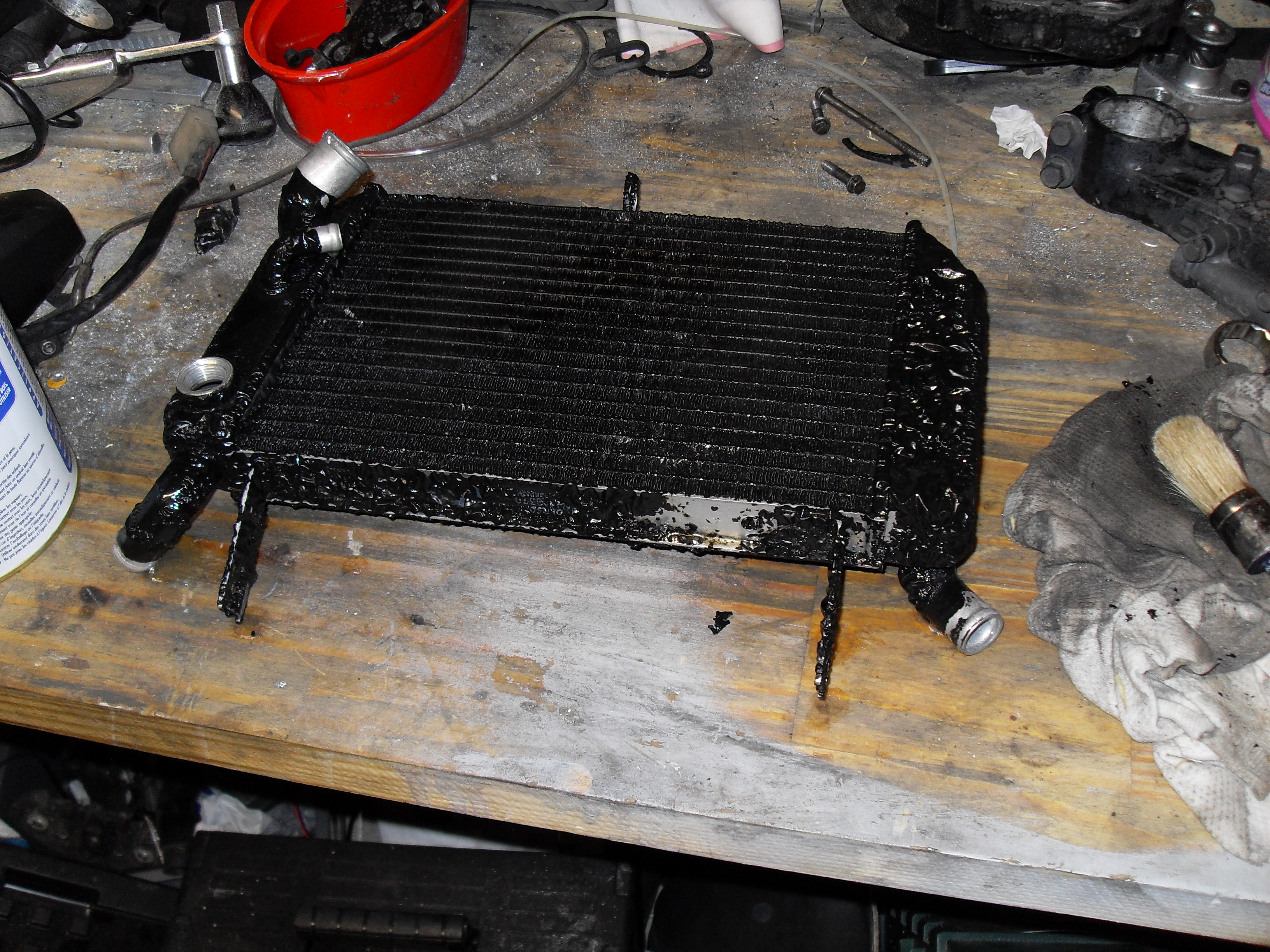

Alors vu que c'est un street et que mon radiateur supérieur est couleur alu (non peint donc), le radiateur inférieur noir allait faire tache.
Donc hop aujourd'hui après des tests sur un radia inf en rab, j'ai décapé mon radia inf:

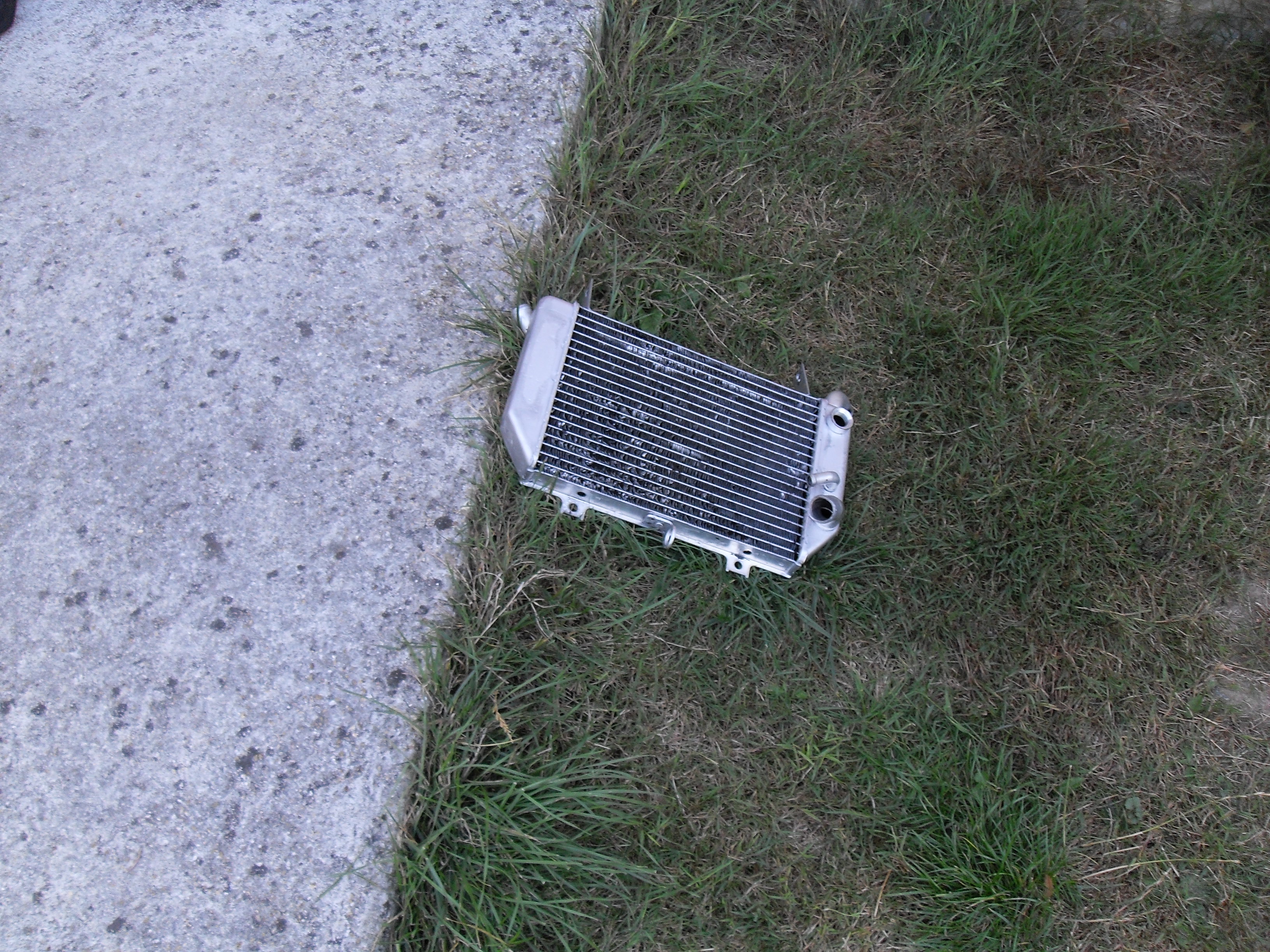

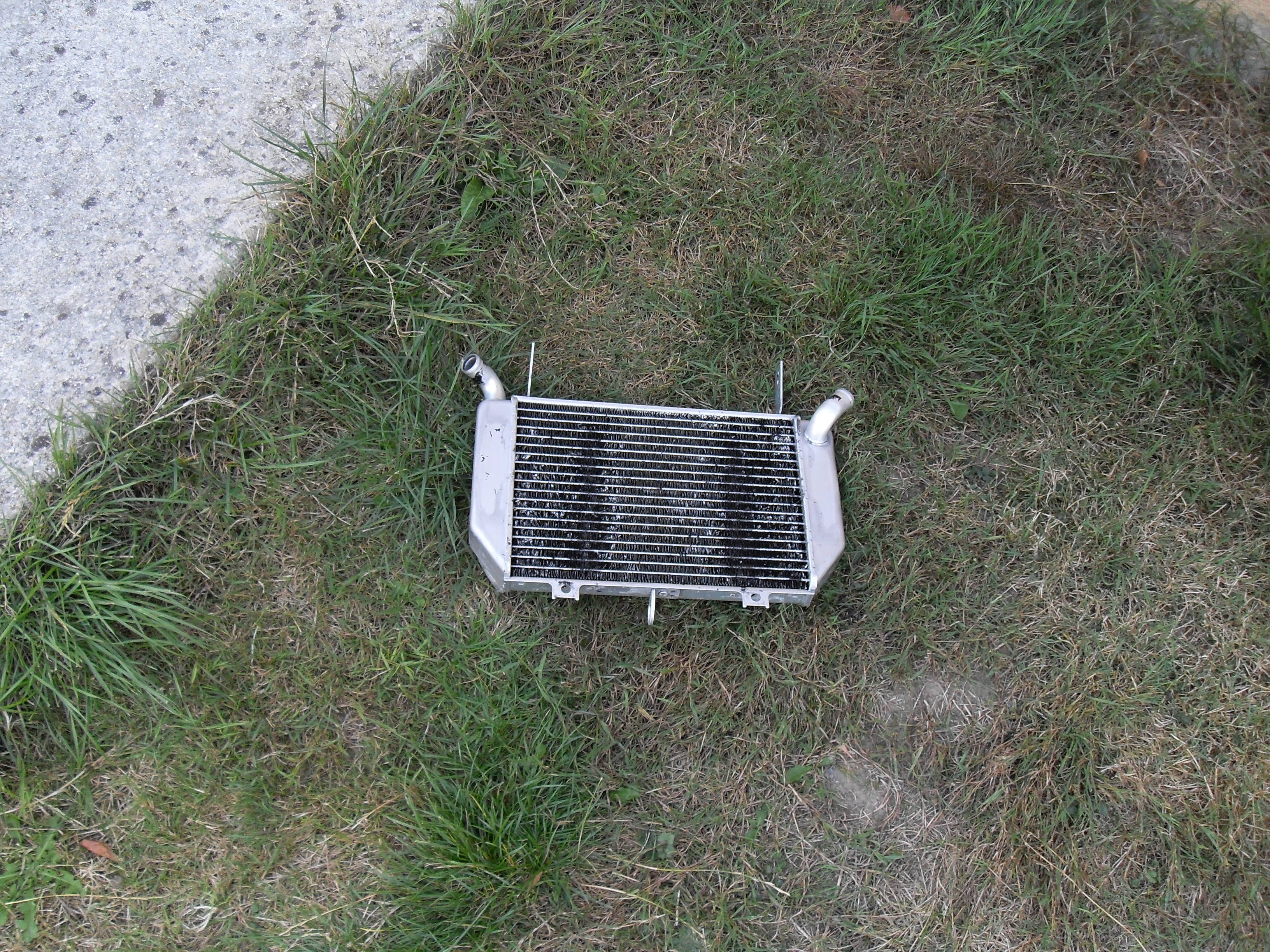

Après 2 passages, nettoyage a l'eau pour dégager le saloperie de décapant:
Il reste 2-3 petits points de peinture, je ferais le fignolage quand il sera sec.
Je sens qu'il y en a un qui va aller acheter du décapant. :albino:
PS: je précise que je suis une feignasse donc je passe une couche de décapant, je laisse agir 20-30 min, et je vais essuyer la peinture qui cloque avec du papier essuie tout.
Faire cette manip 2x.
Et voila un joli radia inf couleur alu sans effort. :cheers:

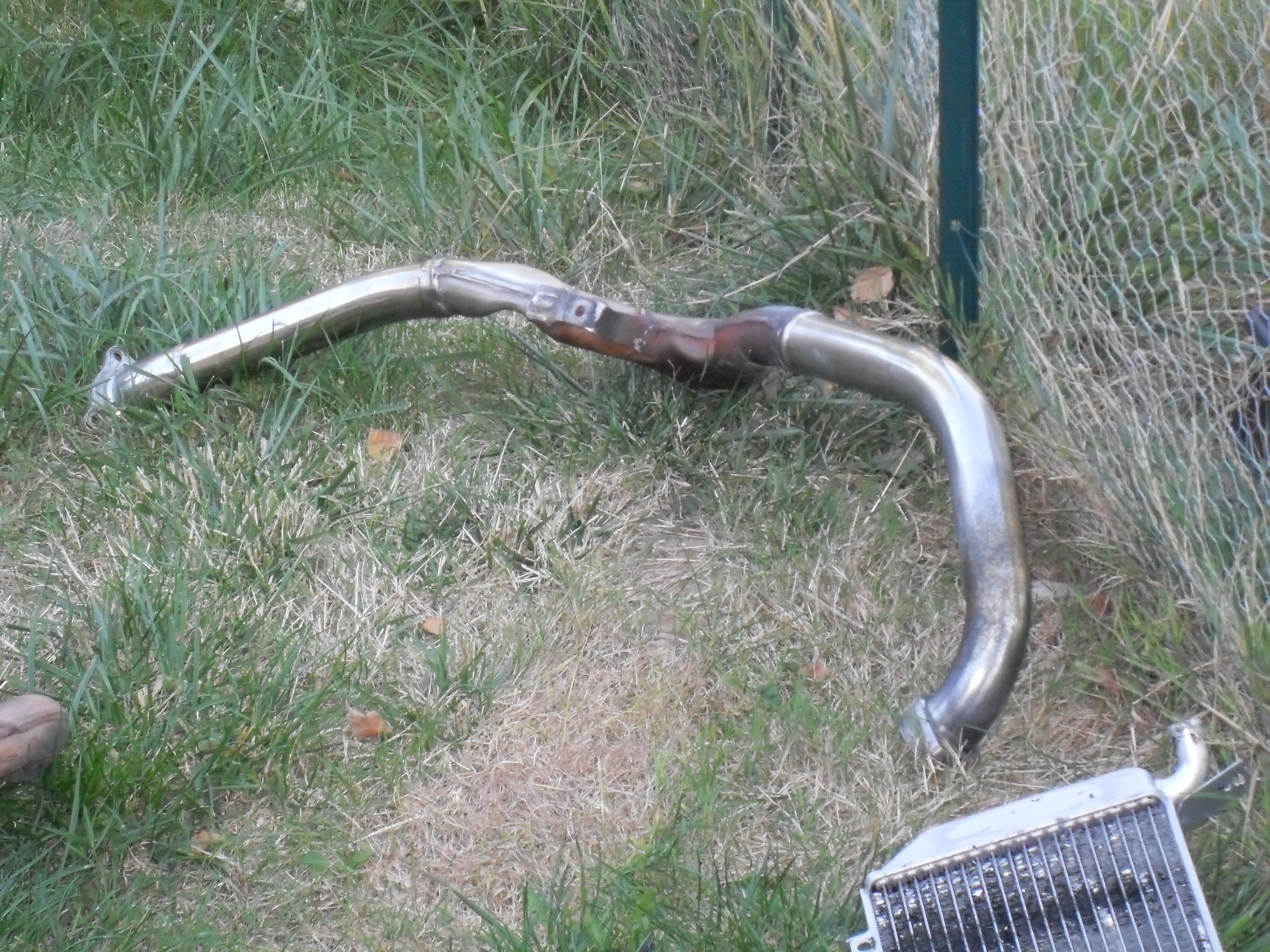

Et voila le début du polissage de la ligne:
Ca en revanche, c'est long et demande des efforts (papiers 200/400 + kit de polissage)
Re: Montage d'un TLR Street
Message par Boule » 22 sept. 2009 19:30
faut tout polir sur la ligne meme ce que l'ont ne vois pas(c'est du taf mais apres tu es content du resultat)

Boule a écrit :faut tout polir sur la ligne meme ce que l'ont ne vois pas(c'est du taf mais apres tu es content du resultat)
D'où le début du polissage de la ligne. ;)
